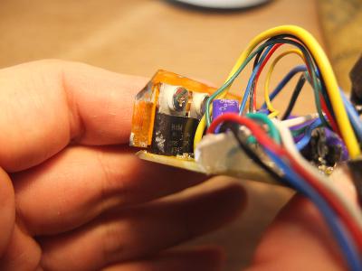

Сергей03
по первому вопросу:
H M
81      18m
2795    d20
k3475
по второму:
насчет батареи и скорости ничего сказать пока не могу, самокат разобран на  т.о. , максимальный заряд 42, на батарее написано 7 Ah
inwin
[user]Сергей03[/user],
Цитироватьпо первому вопросу:
H M
81      18m
2795    d20
k3475
фото не получилось сделать?
все маркировки на 6 шт. идентичны?
Сергей03
про все не скажу, не видно из за термосоплей, но на паре вот такая маркировка.
inwin
нашел по фету только такую информацию
70v
70а
https://otvet.mail.ru/question/215126249
если кто найдет спецификации, напишите.
hzldj таких моторов я еще не видел. как будет возможность проведите тесты.

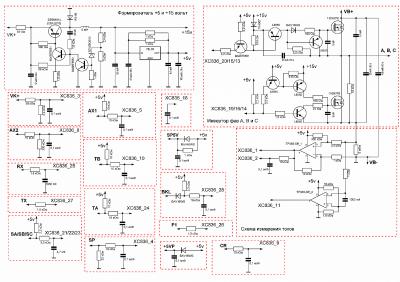

Схема стокового контроллера мотор-колеса Kugoo S2 (EB06A2-836R02).  Вроде всё перерисовал.
Выводы микроконтроллера XC836:
1 - Фазный ток
2 - Батарейный ток
3 - Напряжение батареи
4 - Вывод SP
5 - Вывод AX1
6 - Не задействован (возможно измерение фазы А)
7 - Не задействован (возможно измерение фазы B)
8 - Вывод AX2
9 - Вывод CR
10 - Вывод TB
11 - Критический ток
12 - Питание +5в
13 - Управление верхним ключом фазы C
14 - Управление нижним ключом фазы C
15 - Управление верхним ключом фазы B
16 - Управление нижним ключом фазы B
17 - Питание 0в (масса)
18 - Вывод фильтра XC836
19 - Управление нижним ключом фазы А
20 - Управление верхним ключом фазы А
21 - Вход SA датчика холла
22 - Вход SB датчика холла
23 - Вход SC датчика холла
24 - Вывод TA
25 - Вывод RX (данные от контроллера дисплея)
26 - Вывод P1
27 - Вывод TX (данные к контроллеру дисплея)
28 - Вывод BKL
