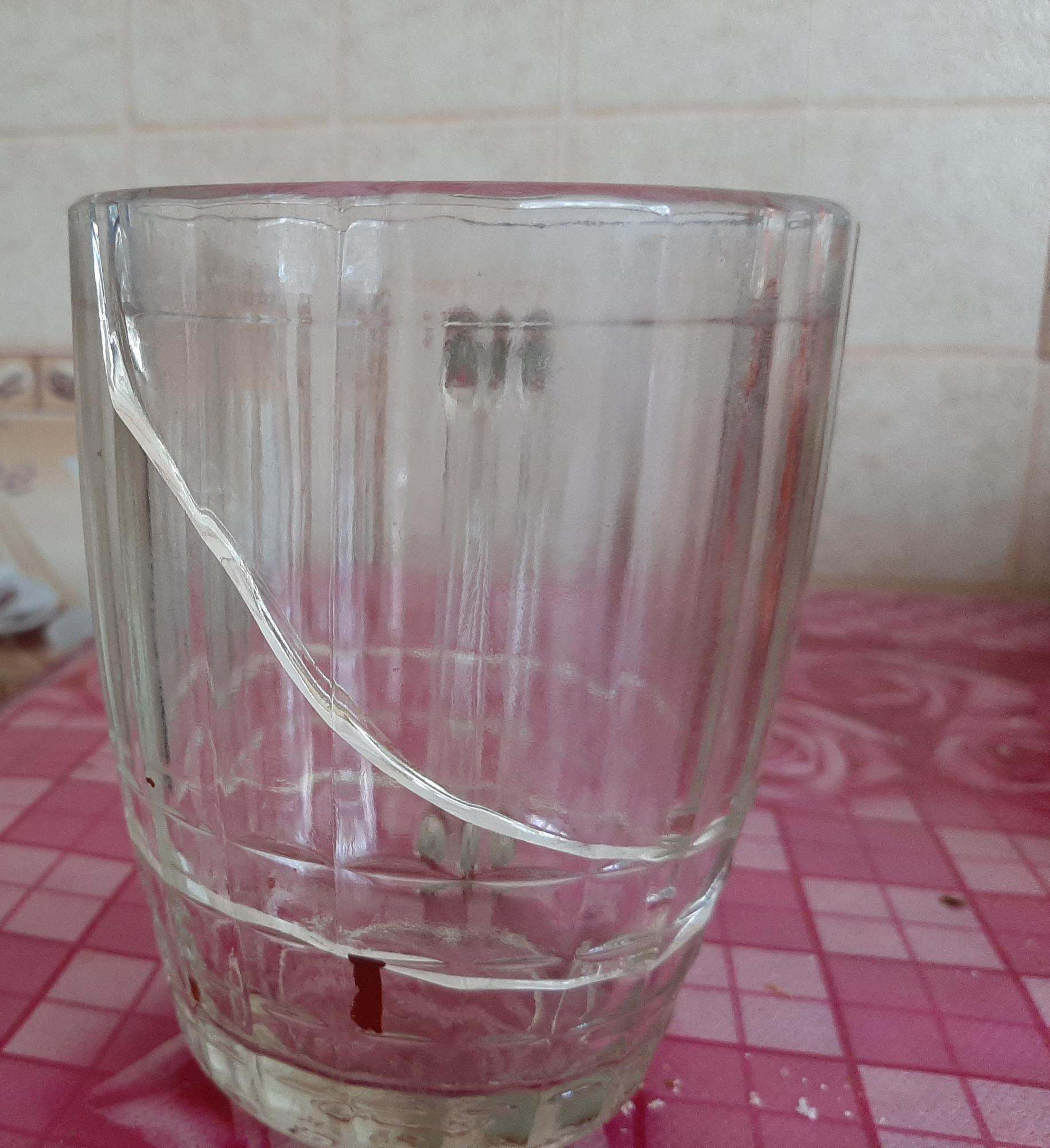

Начнём с "Любимой кружки" Алексея, с дороги надо чайку выпить!!! Я пошел делать чай, наливаю кипятка в кружку, а она с треском лопается и все содержимое вытекает! Я в шоке :-) испортил кружку!
Оказалось что в Верхнедвинске самый горячий кипяток))) :-D

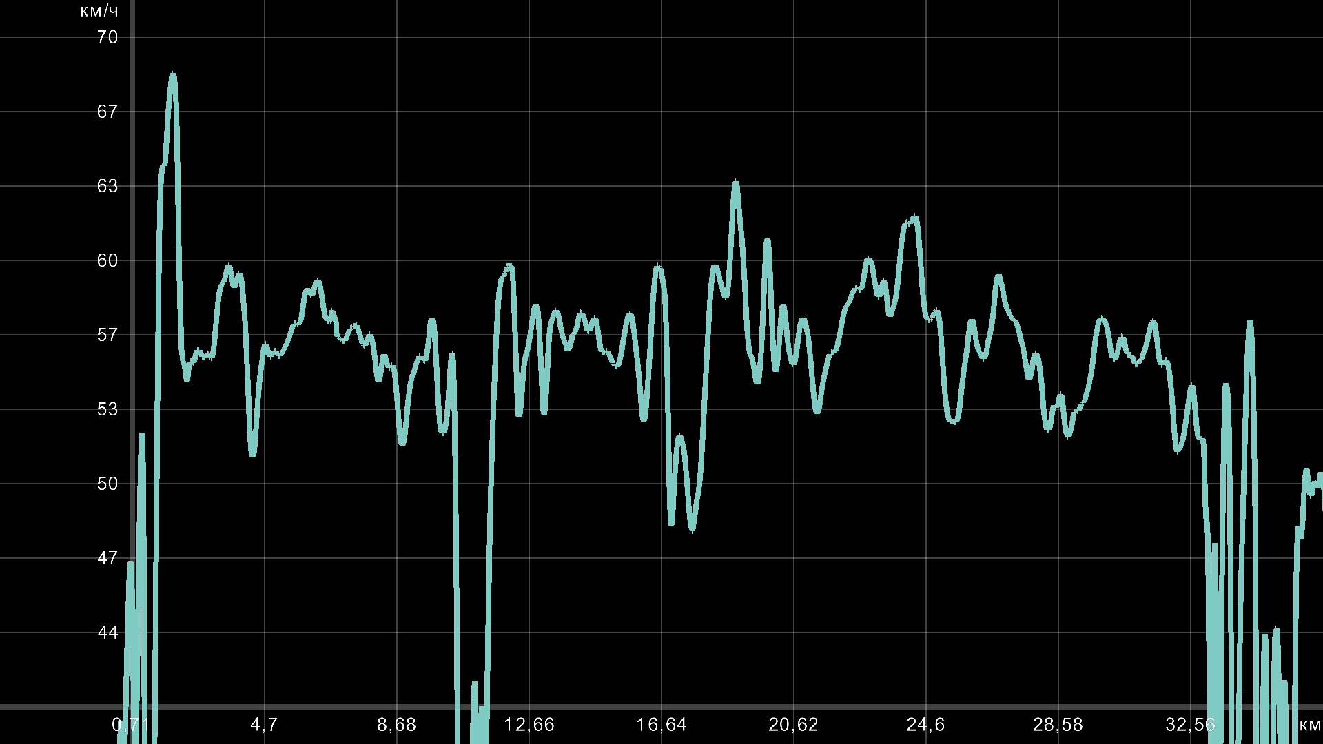

Старая. Блок для новой еще не успел дойти, новая рама не покрашена. Мидель дает свои плоды, но на скорости выше 60. К примеру когда мы с Ильей мчали последние 70 км до первого хостела в Осташкове, договорились не выходить за пределы 40втч\км. Вел группу я, выставил круиз 60кмч, расход смотрю 35, более-менее. Через 15 км остановились поправить крылья, сравнили расходы - у него 42. Если я закидываю ноги на руль, так вообще приближается к потреблению Алексея.
Например: при типичной посадке например имеем 50@27втч\км, при лежачей в тех же условиях 23-24 втч\км. Одновременно с этим, когда мы сидя ехали до палатки Алексея в Западной двине на 40кмч, Илья привез туда 21втч\км, у меня же было 24.  Так что при "тех же условиях" обязательно. Вчера с Можайска последний перегон до мск в сидячем положении получился на 50@20втч\км - почти вся дорога под уклон + возможно попутный ветер, а когда только выезжали из мск на дачу Алексея по ленинградке получалось 50@29. Вот такие вот дела
Перепад 100м на 100км пути - вообще ни о чём. Там в пути колебания гораздо больше.
Ветер был. Я по минке пока ехал до поворота на Звенигород, получил 24втч на вот таком скоростном режиме
И, кстати, очень похоже, что мой багажник работает неплохим таким хвостовым обтекателем. У меня никогда не было таких низких расходов как за эту поездку

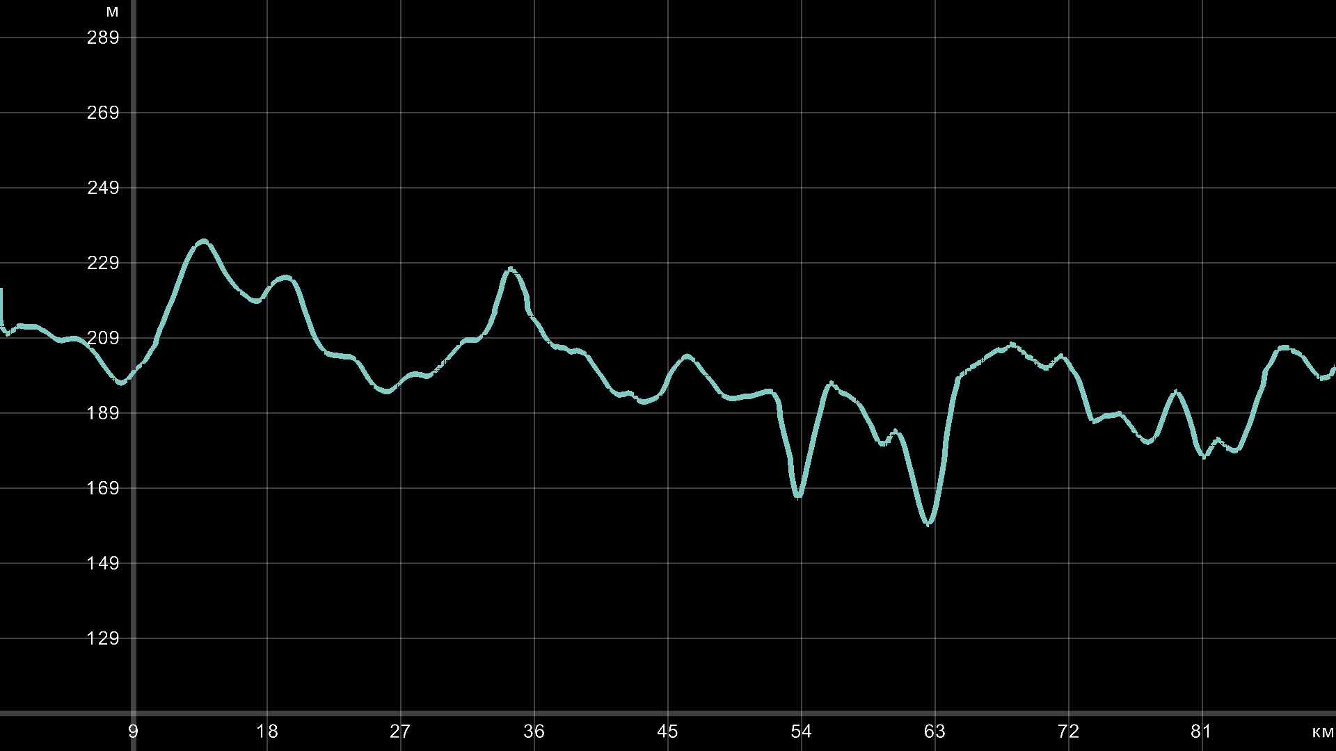

ну график высот (правда до своего дома) я выложил. Локальные перепады гораздо значительнее глобальной разницы между стартом и финишем. Так что это всего-лишь обманчивые ощущения.
100м перепада для 150кг массы - это 40втч потенциальной энергии. На расстоянии 100км это экономия 0.4втч/км - на фоне погрешности
