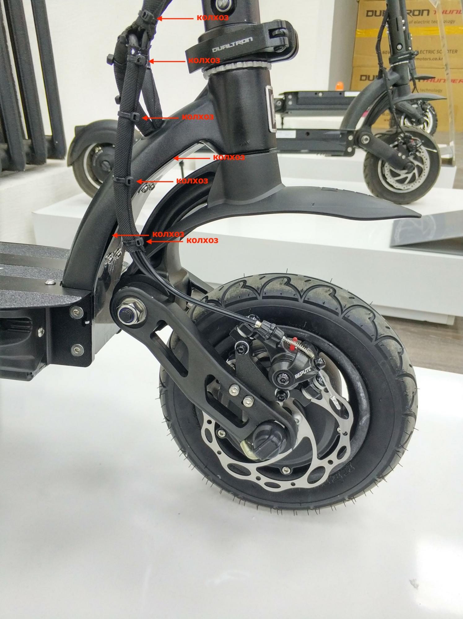

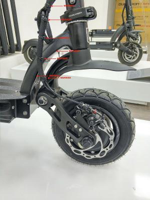

Мне одному видится какой-то жуткий колхоз?
Как им на аппарате с таким конским ценником хватает наглости использовать - снаружи, Карл! - эти суб-копеечные зип-хомутики? "Под капотом" - ради бога, но эти стяжки не должны использоваться снаружи! Они просто супер неэстетичны, делают аппарат похожим на самоделку. И вообще, наблюдается полный диссонанс дизайна - переднее крыло бодрое, современное, а заднее - "старушечье", словно из 1920-х годов. Словно кому-то поставили планку - 20кг, иначе расстрел - и послали на кладбище самокатов, подбирать части. Набрал всякого разного и - "О, чуть меньше 20-ти, собираем все это барахло вместе и вешаем конский ценник!"
Даже на минике это кажется непростительным, а тут в 3-5 раз дороже! Ныпанымаю...

Ну ценник не за хомутики ставили, а жёсткая оплётка что на тройках всё же весит, так посчитали)).
Исправляется легко. Берем хомутик, одеваем на него кусочек термоусадки по нужной длинне, усаживаем усадку и затягиваем хомутик, вид в разы эстетичней, не портим ультрафиолетом. Что касается штатной оплётки, это сразу на выброс. Покупаем в чип и дипе полотняную, но она действительно самозаворачивающаяся и прекрасного качества, в хомутиках нуждается только у "выхода" и "входа", которые тоже нужно одеть на куски крупной термоусадки во избежании "махрения". На моём рапторе она вообще не разворачивается даже при складывании и сильном перегибе! Жёсткую оплётку вообще недолюбливаю. Так что до пацанского самоката Спайдер не дотянул именно из-за сингапурского закона, а так, сделали бы получше в мелочах и удобстве (складной руль) если б не ограничение в 20кг, хотя бы 21-22кг, картинка была бы другой)).
Крыло пилится под нужную форму, а спортивное короткое обеспечит заляпанную грязью спину)). И вообще, не нравится переднее крыло, туда без допила от Раптора встанет, оно красивше!
Более грамотно сделанный легкий самокат мы ещё увидим, Спайдер сделан хоть и наспех (есть мелкие недочёты), но инженеры справились!

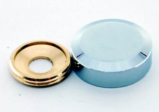

По поводу эстетизма меня больше всего бесили что в Рапторе что в Спайдере это неестесственный угол вкрутки 2х нижних крепежных винтов пластмасски прикрывающей проводку у гуся. Это же дурдом, смотрится как пьяным закрученные саморезы(((. Исправил покупкой крепления для зеркал 12мм, покупал два винта из нержавейки с головкой "конус" под отвёртку крест, обтачивал этот конус  до полукруглого состояния, и закручивал, внешне вид сразу исправился! Вообще то я и сам пластик менял и вырезал копию под два а не четыре винта (жёсткости пластика за глаза чтобы проводка не вываливалась), и более длинную снизу, плюс установил-прикрутил "крышку" прикрывающую дыру гуся снизу, из пластиковой папки, но это я, острой необходимости в замене штатной пластмасски нет.

Там еще пластина, снизу прикрученная на гусе, которая не повторяет его радиус, а просто тупо притянута болтами, что создает зазоры между ней и гусем (на моей иллюстрации я это тоже пометил как "колхоз").

Пластина не повторяет радиус?)). Да, при поточной сборке торопились)). Отверстия с допуском, иными словами чуть ослабьте винты и подкрутите чтоб пластина легла)). Даже дуляк после покупки надо протягивать)).
