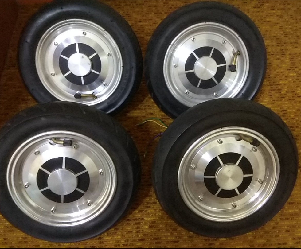

Вот нашел 4 двигателя, по нормальной цене
Piramidon
Да, такие моторколеса выдадут заявленную мощность. На них устанавливается широкая резина на которую я дал ссылку. Ссылка на контроллеры, у меня, так и не открывается.
