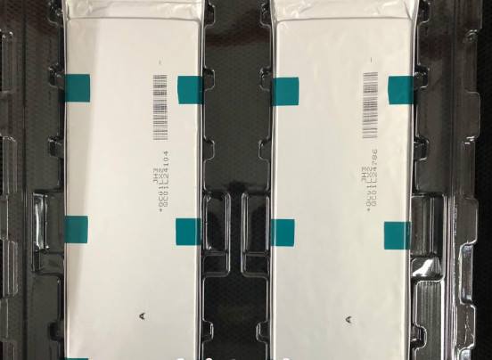

У вас то может и CATL,но на той фотке,что выложил ТС в начале темы разве тоже они(синенькие),или только похожи тем,что тоже "кирпичи"?
По крайней мере CATL заявляет,что у них "сухой" электролит,а у Клава "булькает".
В том то и дело, я прокомментировал то что на фото. Что китайцы прислали Павлу я не могу знать. Может и кто-то их подделывает уже. Не надо просто таким категоричным быть, тем более без полной инфы.

Statik
В том-то и дело,что на фото 品牌: SHJBT,а вы что комментируете?
horrorlv
 B-)
На заборе много чего написано, на фото catl ячейка, с сошлифованным штрих кодом. Что там китаец пришлет, я не знаю. Первый раз что ли.

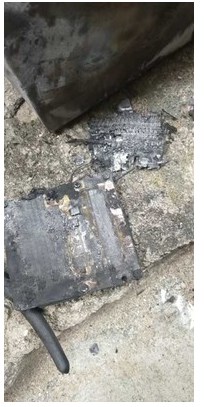

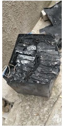

spb-e
Кто покупал данные элементы? CATL 72Ah?
Вот нашел отзыв про них ))) человек пишет была сборка и одни пакет в середине бахнул  на зарядке .
Говорит всё изолировано и сделано было хорошо , много батарей собрал
9II-I82-78-78

spb-e
Дай бог тьфу*3 , а я вот тепереча очкую чё та на автомобиль ставить   /:-)
Все же наверное в строну LG  или Sony   буду смотреть.
А то литокалы.... катлы  %-) .... название сомнительное  :-D
Хотя фирма известная.
Видосы тоже есть про то как Китайские недорогие автомобили на зарядках пыхают  :~-(
