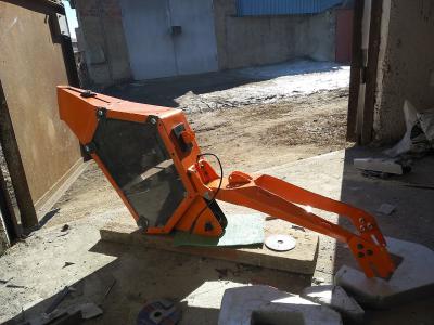

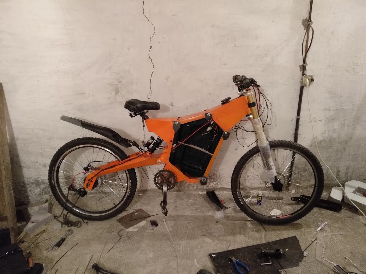

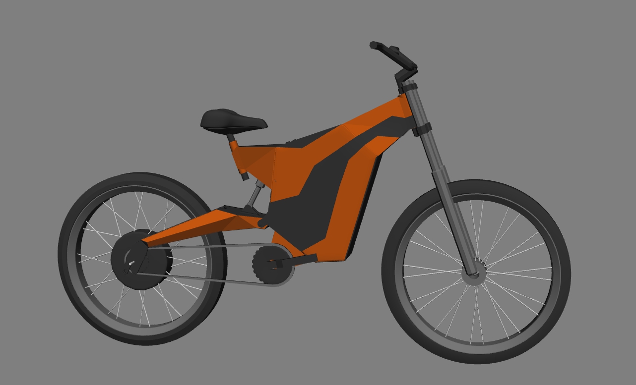

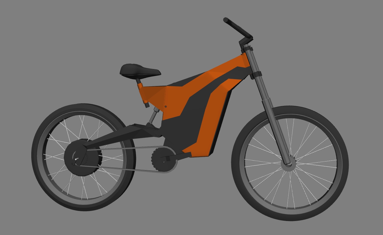

Прикинул как его лучше покрасить, а то совсем коробочка на колесиках.
MadX
#110

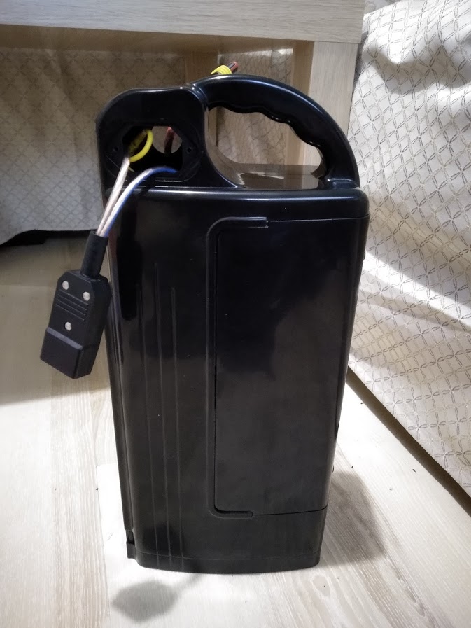

Пока красил обнаружил что метал на коробке выгибает в местах крепления педалей и амортизатора.
Засунул акум в коробку.
MadX

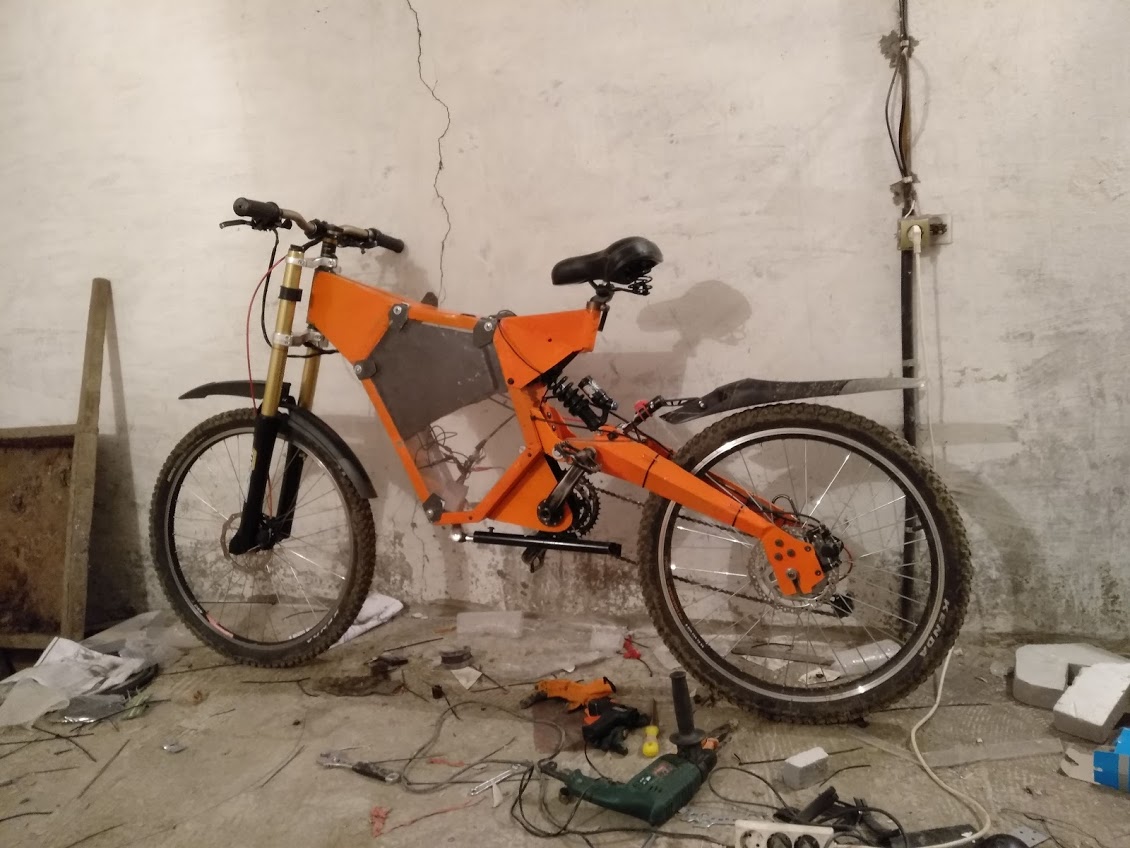

Покрасил херово короче, все облазит, нужно лета ждать что бы было плюсовая температура, ну так хоть не ржавеет.
Сделал боковые крышки из орг стекла, пришлось делать крепления ибо стекло лопнуло когда я сверлил в нем дырки под болты, да и педалям мешало крутиться. Из утеплителя вырезал форму под аккум и обмотал армированным скотчем что бы не рассыпался. Засунул контролер в коробку у руля, зафиксировал по центру, на алюминиевую загогулину что была у меня под сидением, на крепления для того же седла, проложил все острые края внутри резиной что бы провода не терлись. Жду вилку передннюю, чета она походу потерялась где то по пути.

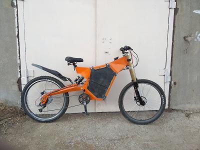

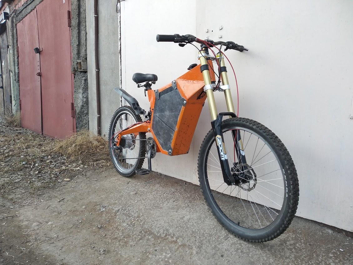

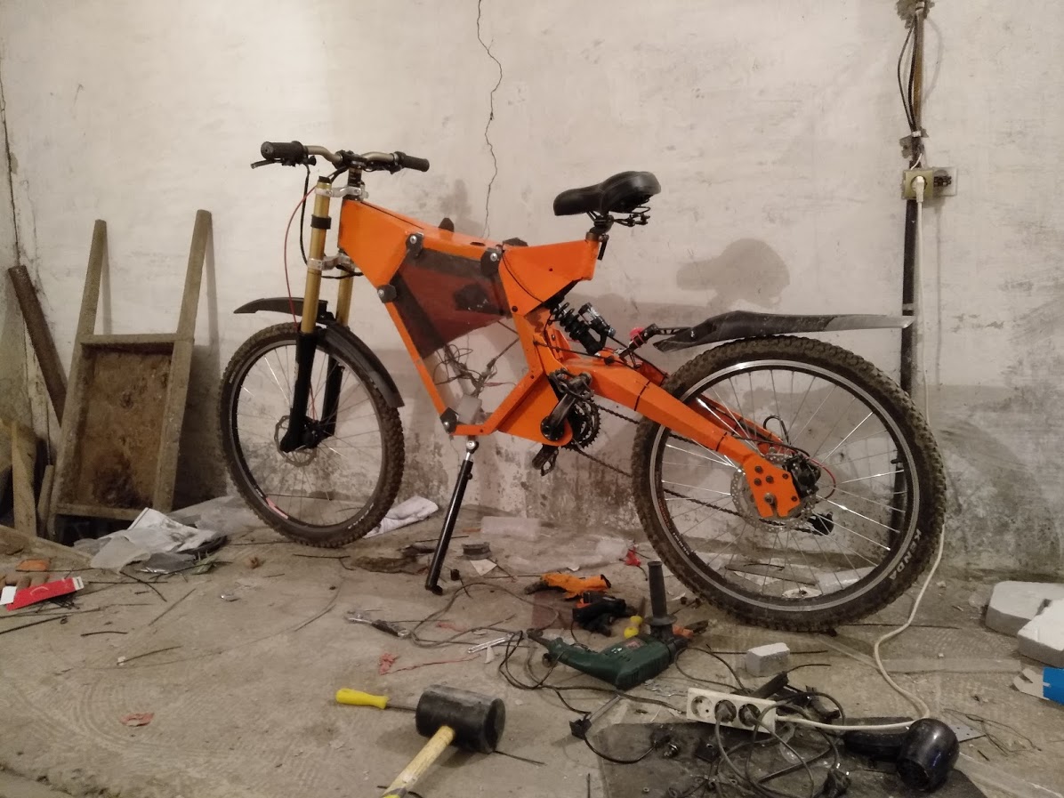

приехала вилочка, все углы сразу встали как и планировалось. Пришлось правда ее напильником доработать. B-)
VitaliyS
...нижнее кольцо рулевой не одевалось?
какой стандарт под крепление калипера?
Купил рулевую колонку на 1 1/8, но нижний не налез там расширение в конце небольшое и кривое как моя спина, я его напильником до ума доводил, стачивать не стал, просто выровнял. Взял и поставил туда от старой рулевой колонки часть, она как раз встала что бы проставочное кольцо на него село. Хватило колец проставочных что у меня было с это чашкой от старой колонки и вынос руля встал как надо без отпиливания штока, закрутил его. Вот ща пишу и понимаю, что на люфт не проверил нижнюю часть. Там внизу стоит от старой вилки чашка, и на него надето кольцо.
Получается что у рулевого стакана верхнее крепление 1 1/8 а нижнее 1 1/5. А тормоза еще не ставил на вилку. Не успел, начал ставить аккумулятор в раму, а у него плюс питания отрезало, внутри коробки часть выступала и прямо по проводу на месте пайки выступ этот и придавило, побежал домой чинить.

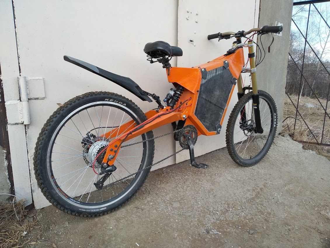

Вчера таки собрал, и поехал тестировать, да так увлекся что контролер сжег на третьем подъеме в горочку, хотя и помогал педалями.%-)

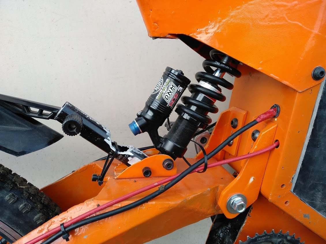

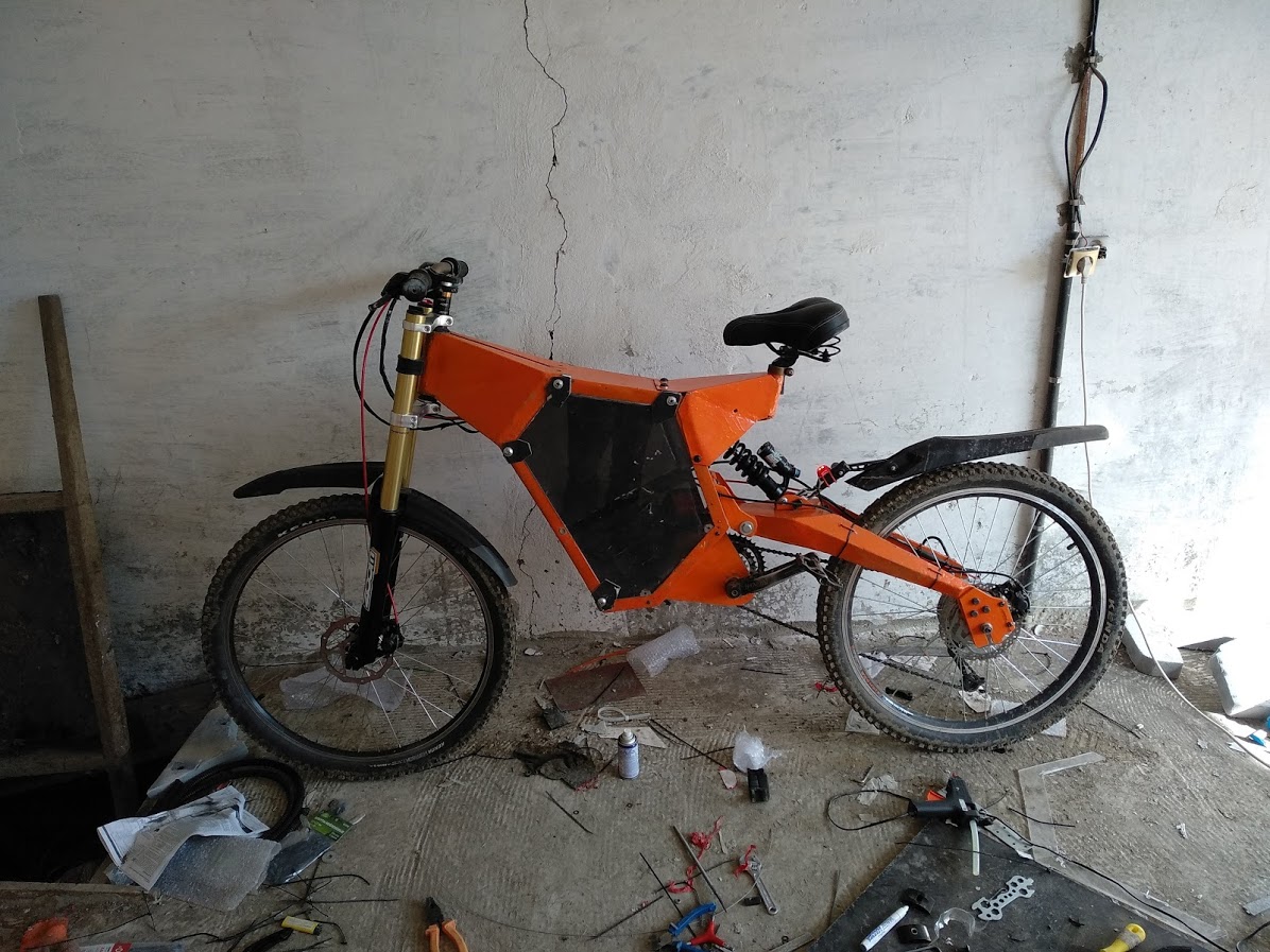

Советую сразу обратить внимание на то, как проходят провода и тормозной трос на заднее колесо. У двухподвеса это проблема. Основные ошибки: работающие при работе подвески изгибы малого радиуса (сломаются) и подвижное касание (сотрутся). Место, где красный провод трётся о кронштейн, который держит ось маятника, вроде присутствует на нижней фотке.
Наверно, каждый провод надо надёжно зафиксировать в двух точках: в месте выхода из короба и достаточно далеко от короба на маятнике - и чтобы он между этими точками не имел резких изгибов при любом положении подвески (особенно обратить внимание на участки вблизи зафиксированных точек) и лучше, если ничего не касался. Касание хомутика, которым провода притянуты к тросу(?) - не критично, если там трение с минимальными усилием и амплитудой.

Да я постоянно меняю их положение смотрю где трется как гнется, после каждой поездки, и не только тросики проверяю но и все болтовые соединения и саму раму, не погнулось ли где. Сейчас увел тросики через внутреннюю часть маятника.
Крыло приделал переднее.

...я для укладки проводов на изгибах резиновую гофру использую, как в автомобильных дверях. Главное правильно расчитать изгиб при работе подвески и повороте руля (спереди тоже гофра). А для фиксации проводов и гидролинии на маятнике , кронштейны установил, к которым притягиваться будут.

Дикий угар продолжается. Пока жду контроллер сделал подножку из подсидельного штыря и велосипедной подножки, пришлось удлинять самую крепкую из тех, что нашел в продаже. Установил PAS сенсор. Соорудил защиту для кабеля, что идет из оси мотор-колеса, от падений. Замотал провода все изолентой нахер. Убрал тросики и кабель во внутренюю часть заднего маятника, места там дохера.

... вот там искать и нужно. Добра много всякого.Я два типоразмера брал, что в дверных проемах в авто. Более тонкая гофра спереди под проводку, а сзади гораздо толще, там фазные провода и гидролиния. А она скутерная, диаметр не маленький.
