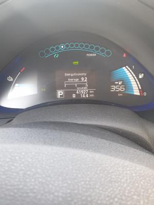

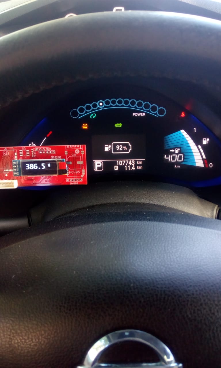

Всем Привет!
устанавливаем батарею 40кВт ZE1 в AZEO .
После механической замены ввб
1. Прописываем ее в VCM вот таким девайсом (как consult с картой)
2. устанавливаем Can Most
двигаемся дальше)
