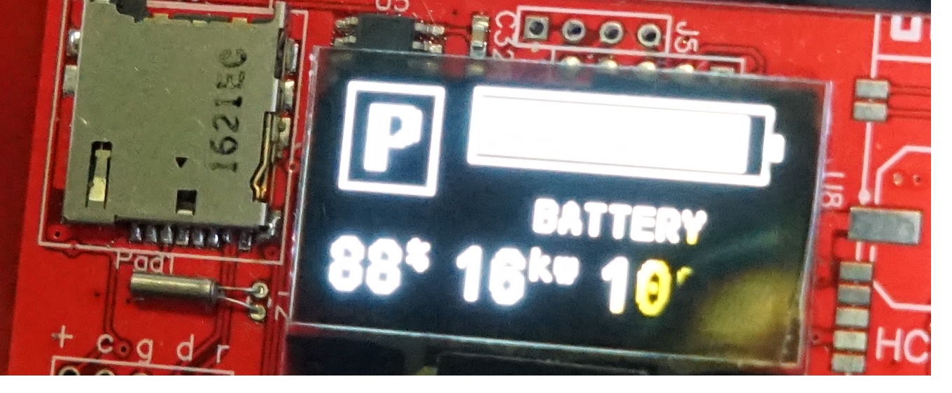

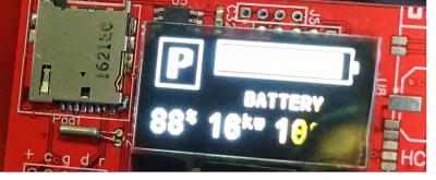

Доброго всем . свой дисплей)
Ринат156
#23
Чем эта не подходит
По заданными вами вопросами у меня нет четких ответов,но на весту sv , тоже посматриваю

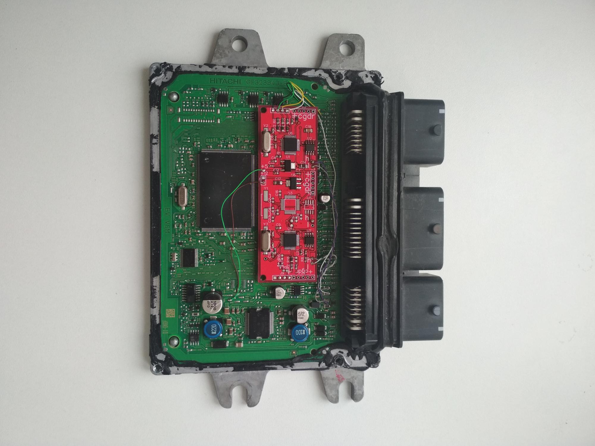

Инвертор настроен на работу с штатным контроллером батареи ,контроль напряжения в нем используется при запуске и в общих контрольных функциях при работе ,штатно в леафе три типа зарядки 15а(яп зрядка) ,30а(us зарядка) и Q
Crendelek
Все элементы должны быть с одного донора(лиф), или их можно подружить от разных машин, покупая где подешевле?
Ринат156
Все от разных только ZEO дорабатывать надо VCM(установка платы) и BMS(паять епром)
Crendelek
Цитата: Ринат156 от 04 Апр. 2019 в 10:55Все от разных только ZEO дорабатывать надо VCM(установка платы) и BMS(паять епром)
тоесть на azeo вашу плату ставить не надо?

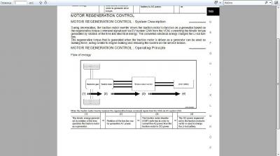

Ринат, можешь подсказать как устроена рекуперация? попался мне видос в инете, там изобразили мультяшкой, что от двигателя ток заходит в зарядный блок, а уш потом к ввб.
Ринат156
