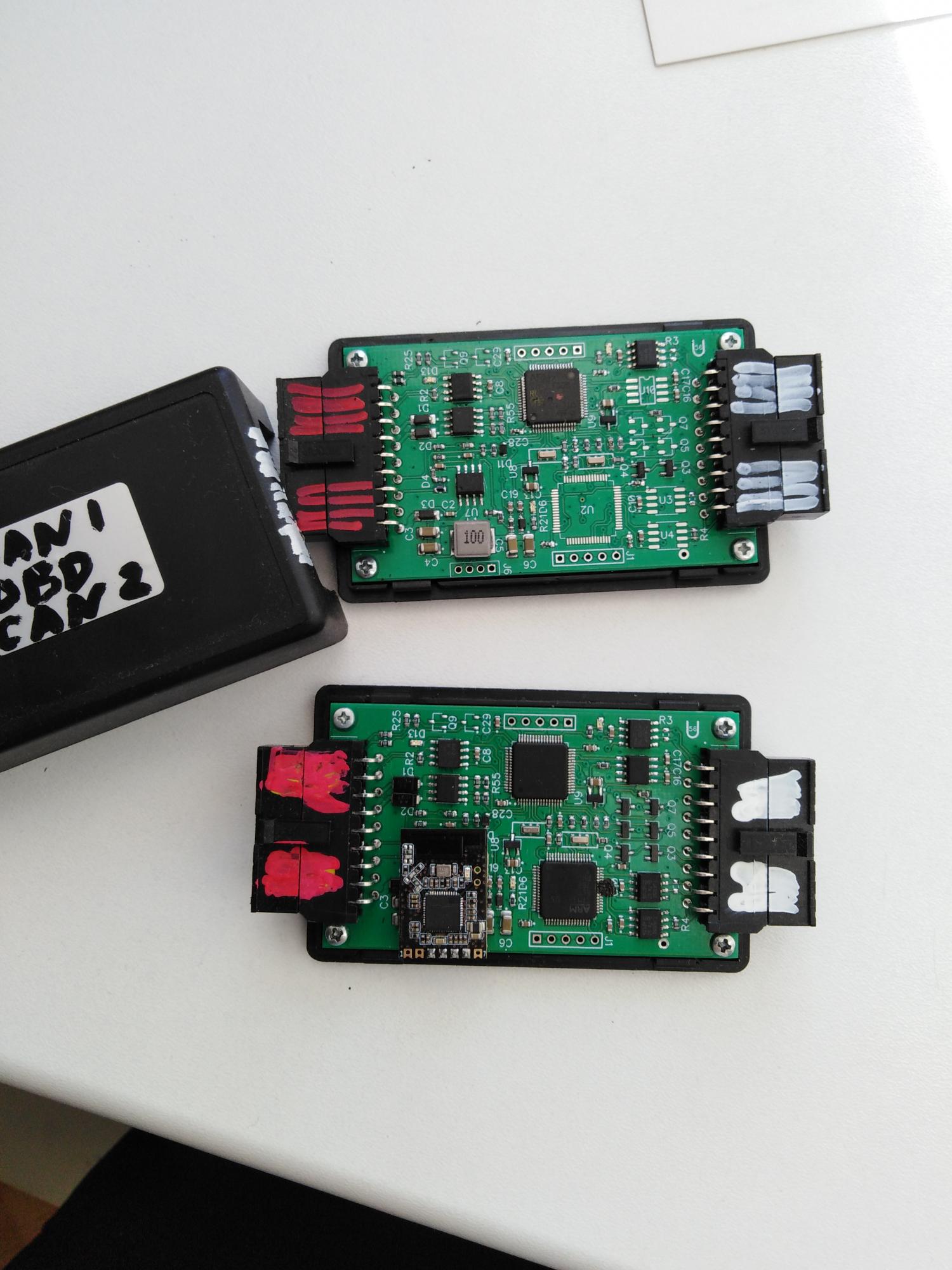

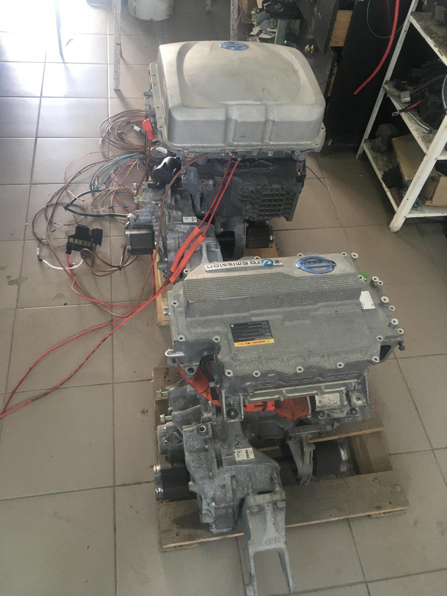

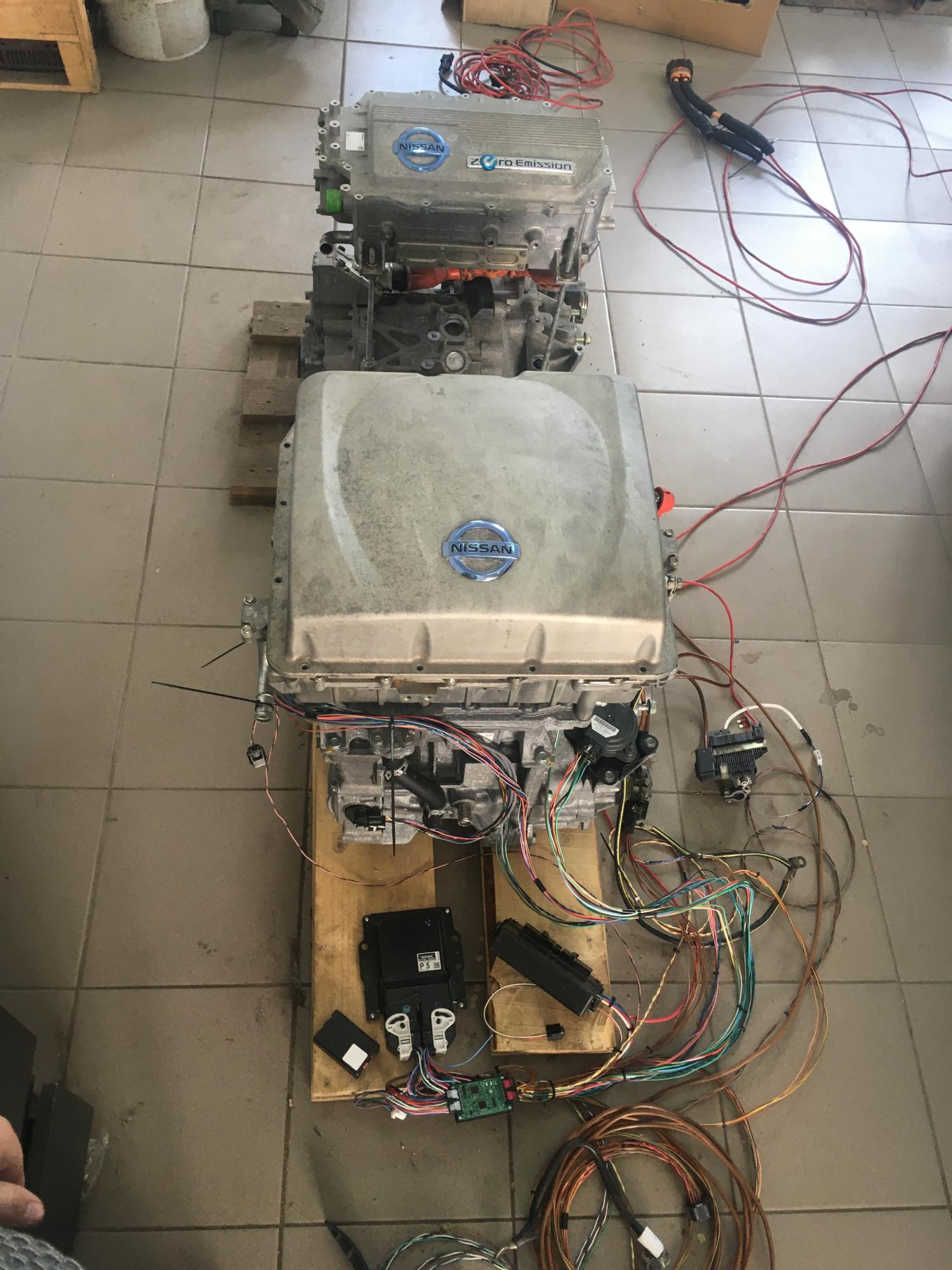

я тут пока пытался запустить свой мотор от лифа 1го поколения с родным контроллером (и у меня никак не получается, и здесь идут мои рассуждения на эту тему) :
перезнакомился со всеми "производителями" в Украине, в России, в Америке )
только на evbmw мне никак Демьен (это тот человек, который сделал контроллер для подобных моему проектов) не хочет отвечать
но, по совокупности ТТХ и цены  его VCU, который он назвал ZombieVerter VCU, будет оптимальным, как мне кажется
еще думаю, но склоняюсь больше к его покупке
