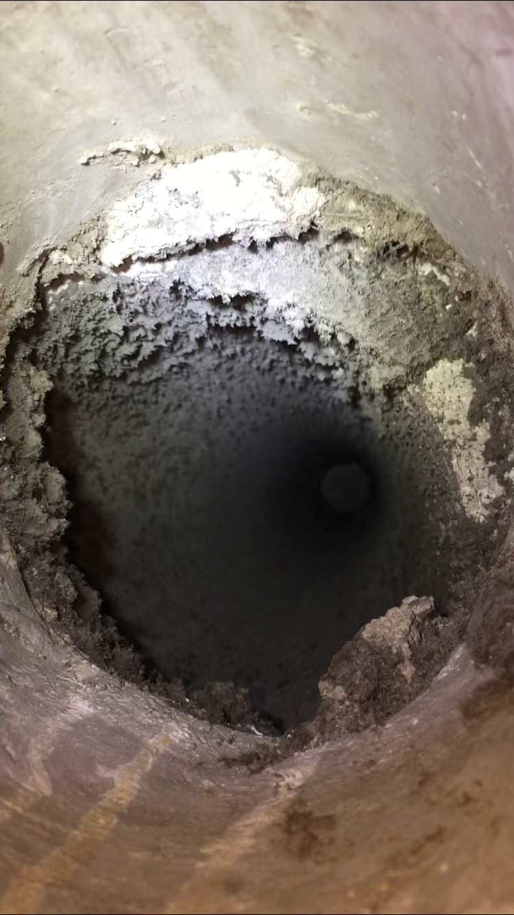

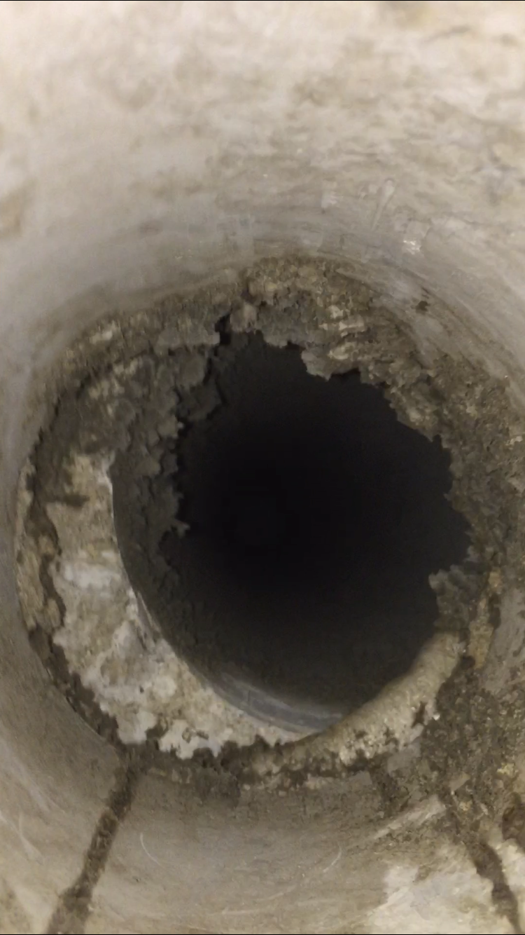

Делал сегодня видеинспекцию вентиляции, будь неладен этот топикстартер,  :-), обнаружил несостыковку трубы за перекрытием и своей в обоих трассах (санузел и кухня) почти на треть.
Но это нормально для строителей, это ничего, недаром трубы 150 мм закладывают...  ;-D
Кстати, если засунуть туда микрофон, можно подслушивать соседей сверху  :-)

не понял ты инспекцию проводил с помощью засовывания экшн-камеры или селфи-палки? или гибкий эндоскоп ?  :hello:

Цитата: tmkt от 16 Нояб. 2018 в 21:21ты так и не ответил чем инспекцию проводил что за гаджет с видеокамерой?
Включаешь видео на мобильном, подсветку на постоянную и засовываешь туда. Можно расположить компактный фонарь для подсветки, если есть.
