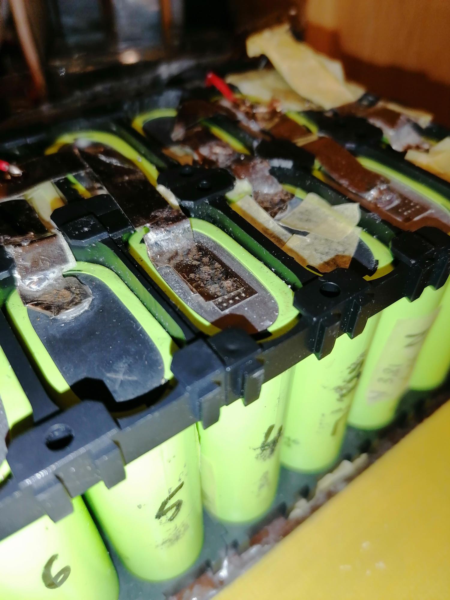

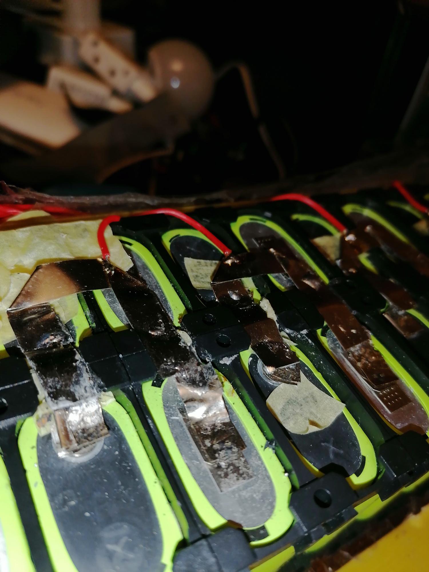

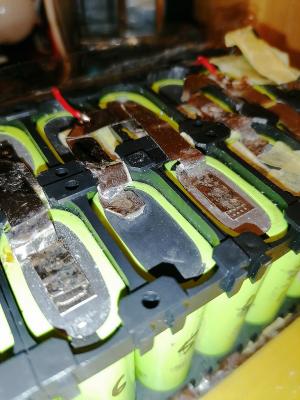

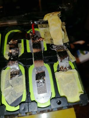

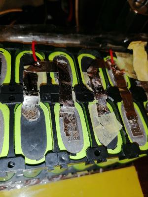

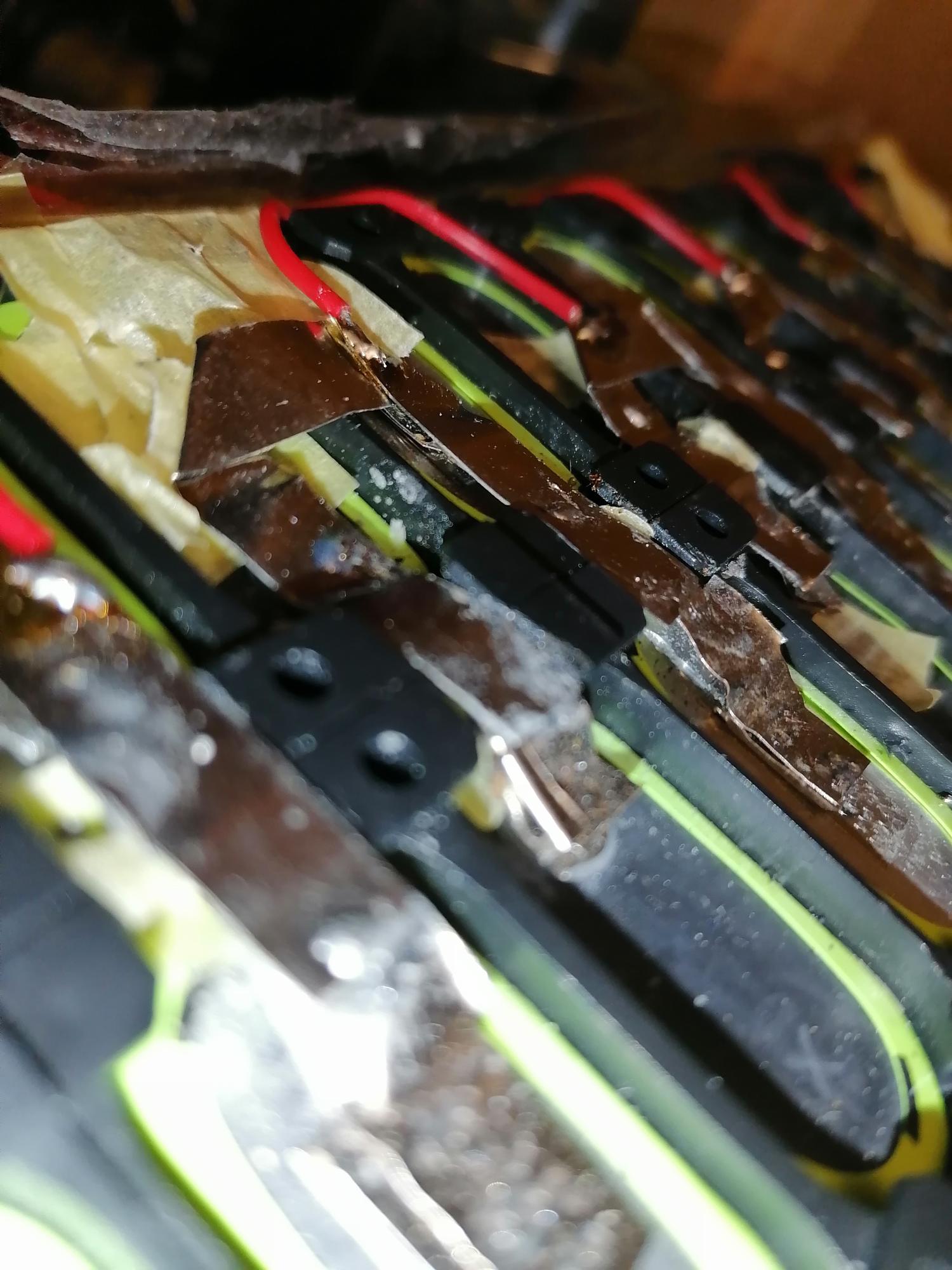

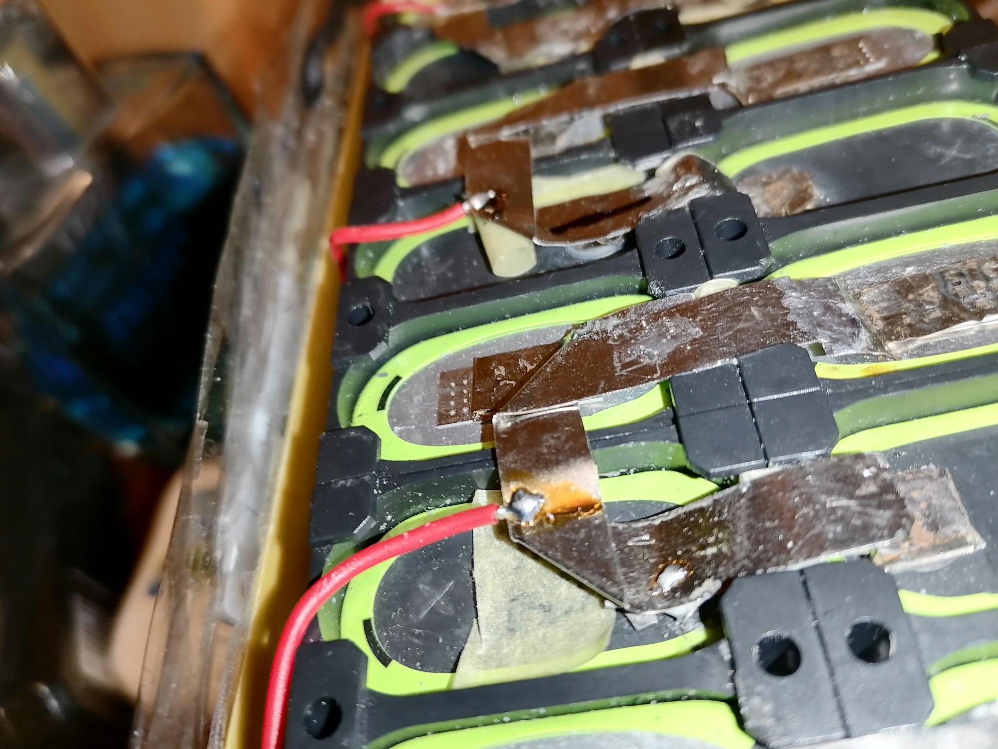

УРА ! я нашел причину !   :dance: я разобрал ак.бат  через 10 минут после остановки измерил температуру и о ужас  около 65 градусов
ессно что при +65 , а что там было во время езды страшно представить  :facepalm: , ак бат работать не будет.

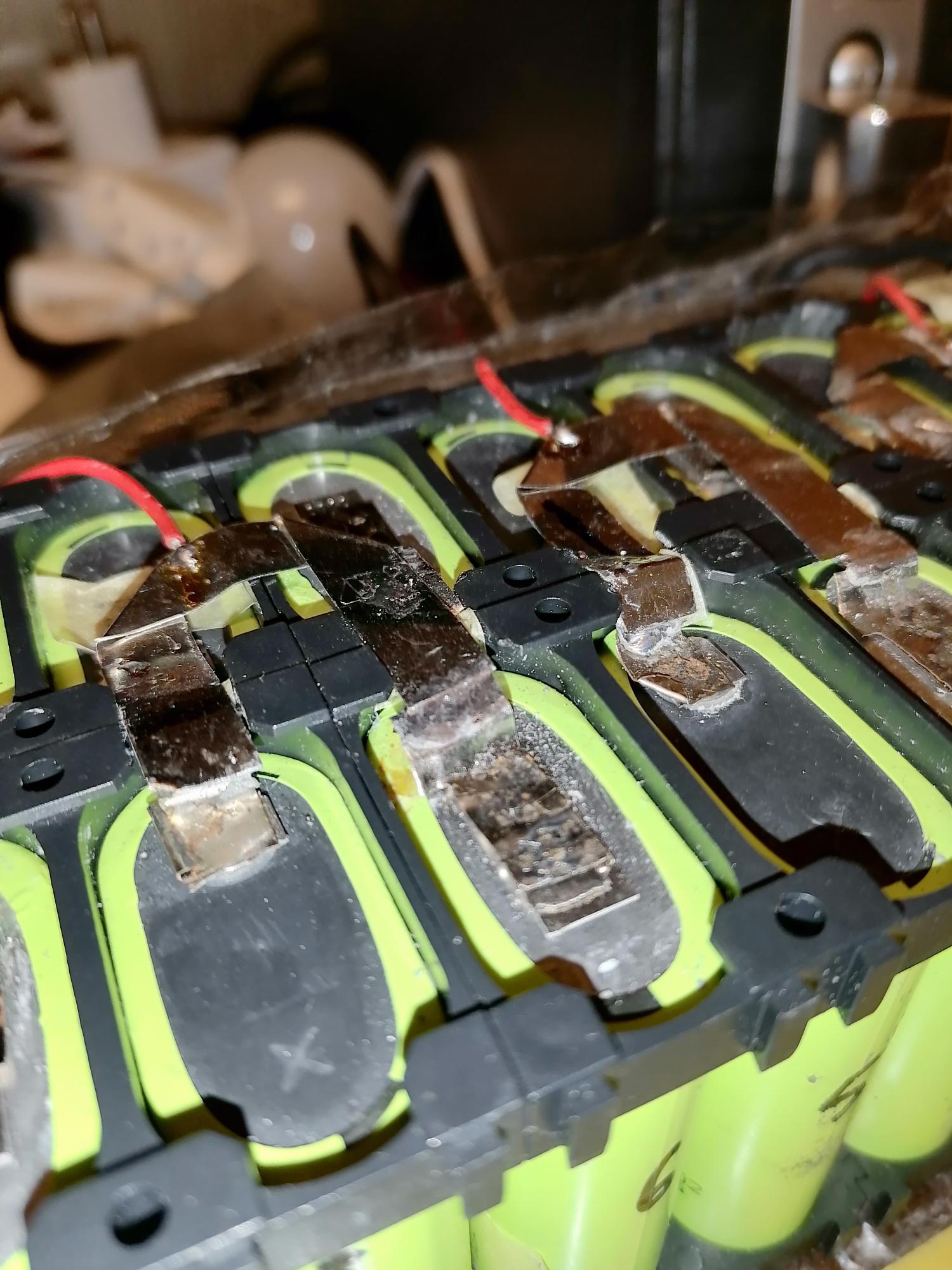

Теперь осталось выяснить причину такого перегрева  ... и тут варианты либо некачественная пайка ( именно пайка) припаяно ленту к оставшимся приваренным кусочкам ленты .. ( но тут прикол что у паяльщика стаж пайки 40 лет и он ручается за качество )   либо манера езды либо  хз что
фото пайки добавил
но греются и сами элементы
как вы решаете проблему нагрева ? при таком сильном нагреве ИМХО надо отводить 100-200 Вт тепла тут уже водянку ставить надо  :facepalm:
но как сделать ее между ячейками ....  :sorry:   это уже не под силу мне  это тянет уже на крутую разработку ... интересно какое охлаждение используют в крутых байках по 2000-5000 евро ?
Вот теперь я для себя сделал вывод о качестве самосбора из китай непойми чего ...

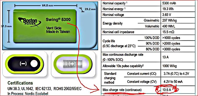

ВОПРОС если взять ак.бат не 10,Х Ач  а например 25 Ач  будет ли нагрев такой батареи меньше ?  мотор прямой привод 500 Вт  48 вольт ( 54,6)
