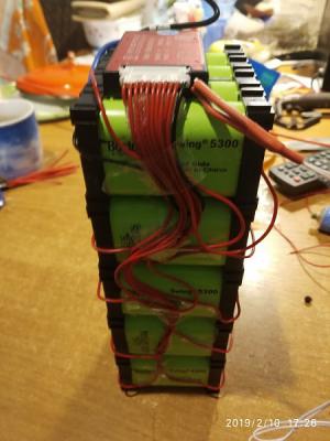

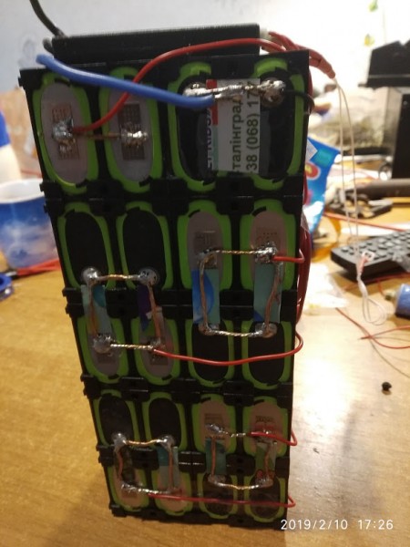

Thunder_blade
Cобрал и свою батку на бостонах 10С2П , вот фото , может кому интересно будет  %-)
Евгений02
Блин конечно интересно ))) я себе заказал таких банок для баттареи 14s8p. Почитал данную тему теперь хожу очкую). Как повел себя ваш аккумулятор ?
Thunder_blade
[user]Евгений02[/user], та кто ж его знает , холодно еще, зарядил до полного покатался малость , повезло один день +3 было , больше 10А со сборки контроллер не берет, после затяжного подъема 3-4мин был слегка теплый на ощуп, время покажет. выкатал до 3,65 на ячейке и пока не трогаю

Цитата: Евгений02 от 23 Фев. 2019 в 21:17для баттареи 14s8p. Почитал данную тему теперь хожу очкую).
При 8p можно не очковать, вы таких токов не наберете что бы они начали пузырится раньше времени.
Я вот собираюсь 1P делать, догадайтесь кто из нас больше очкует....
