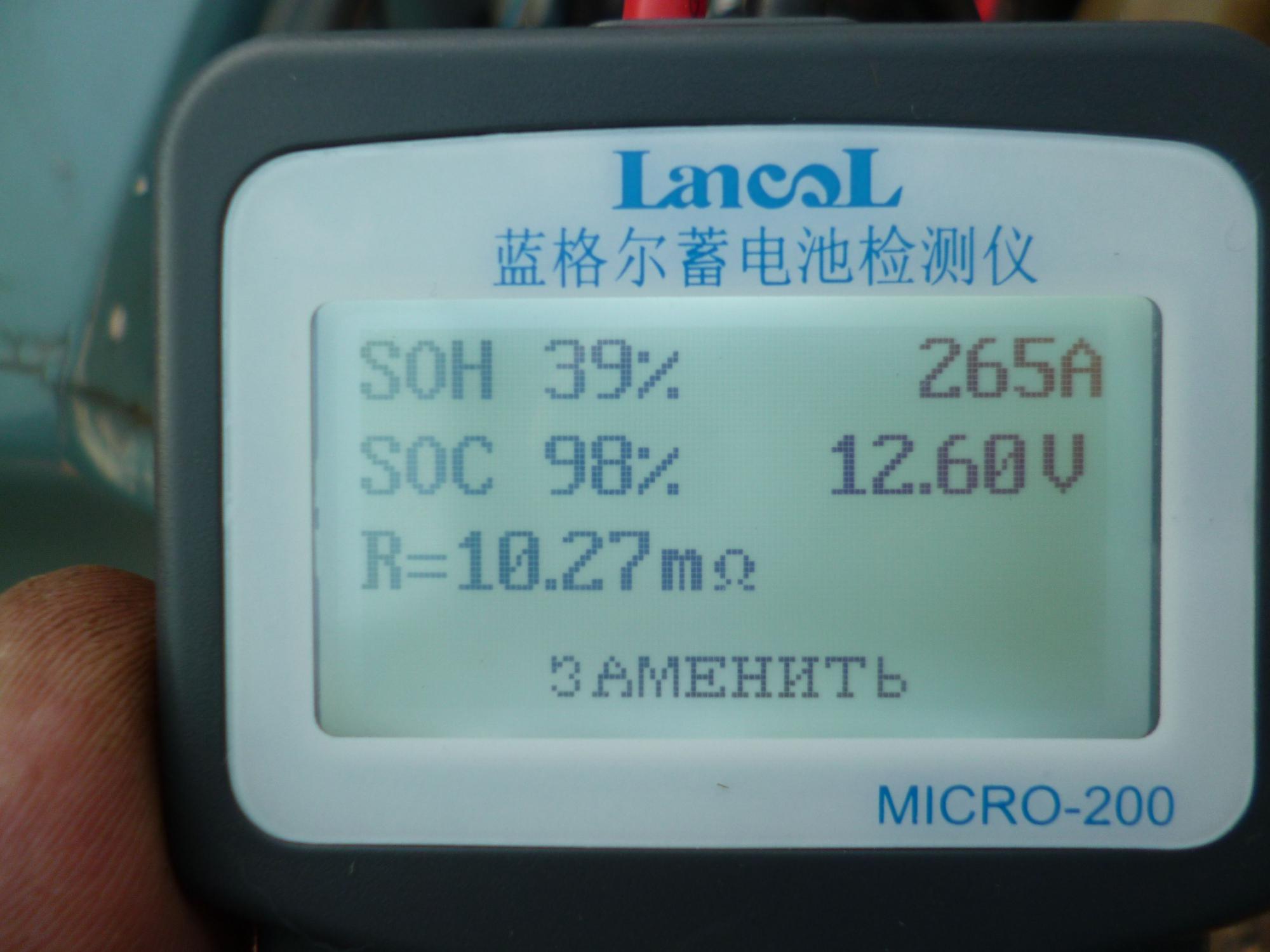

холодная день отстоя до вечера

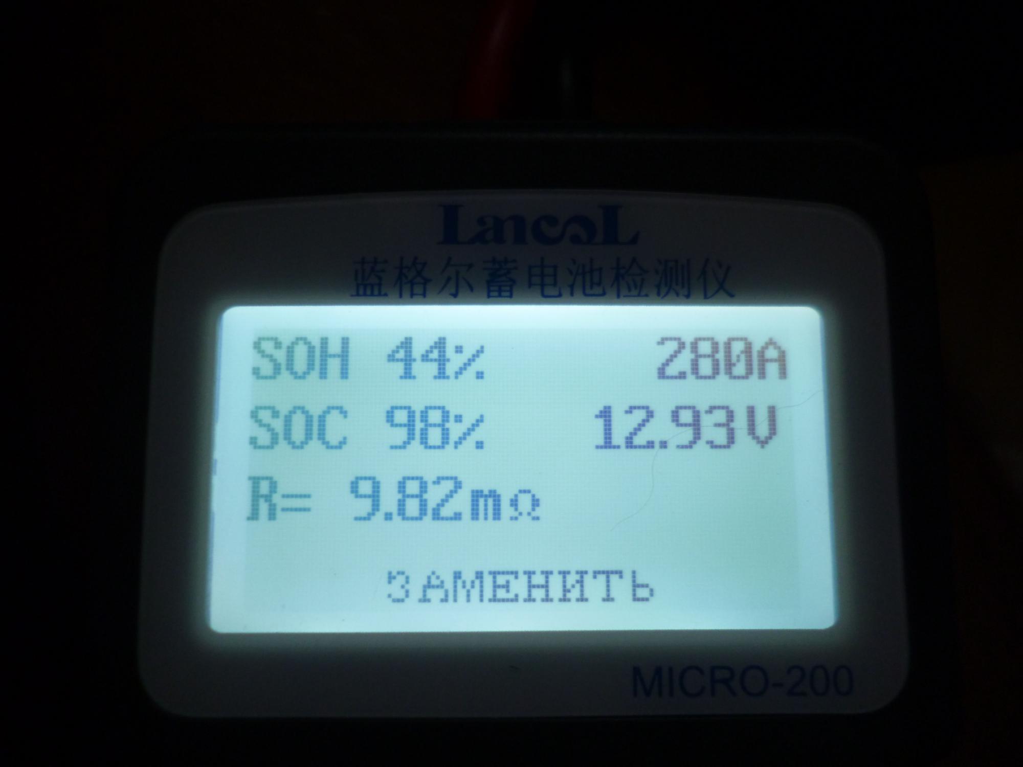

после короткой 5 минутной поездки

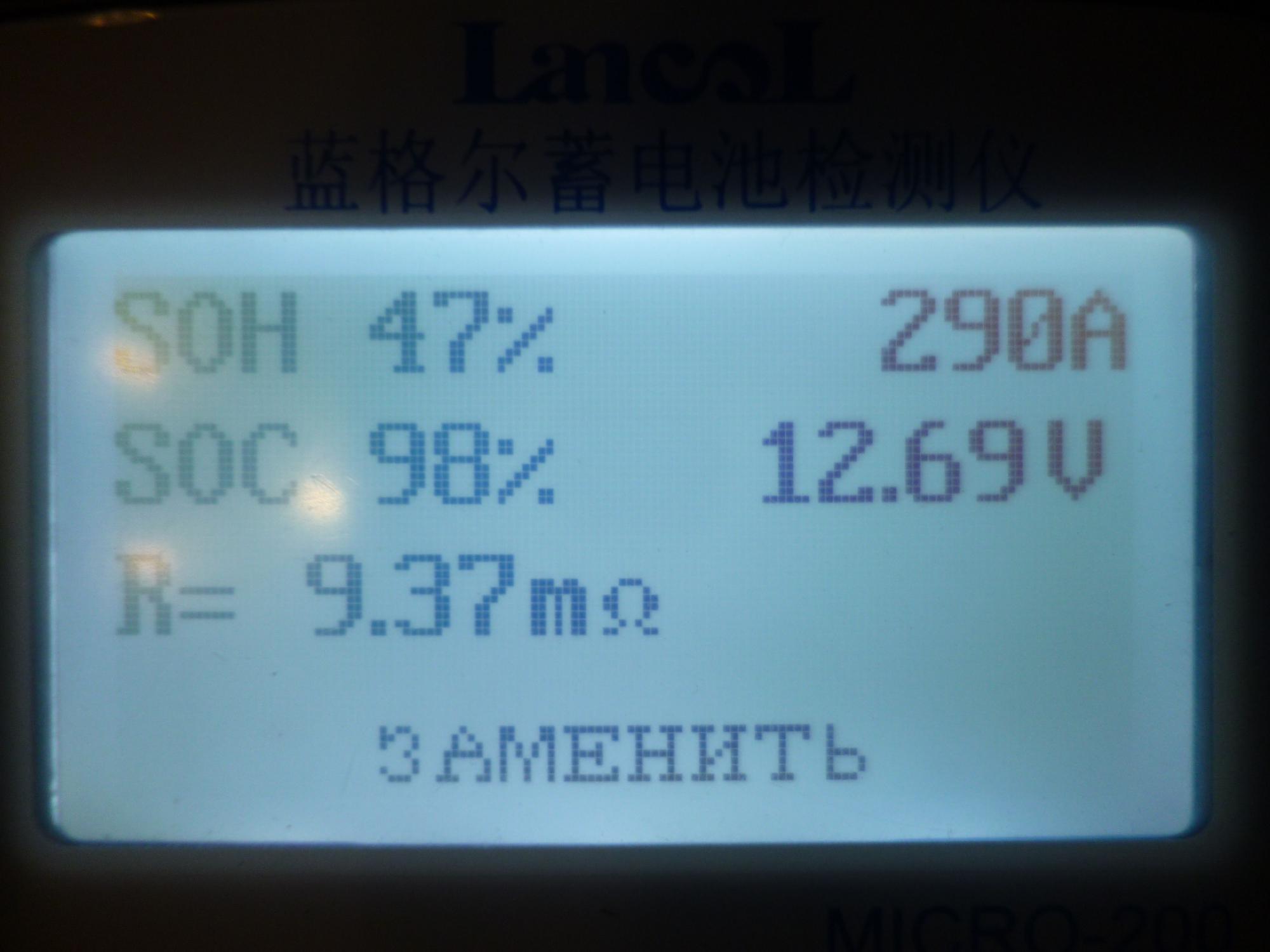

после отстоя в тепле 2 часа

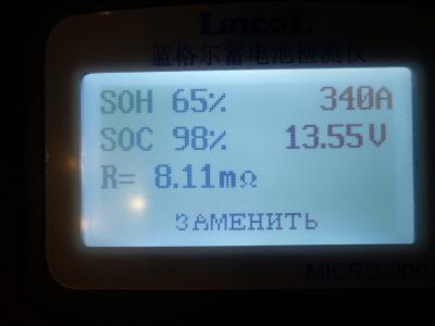

после ночного зарада СУЗ7

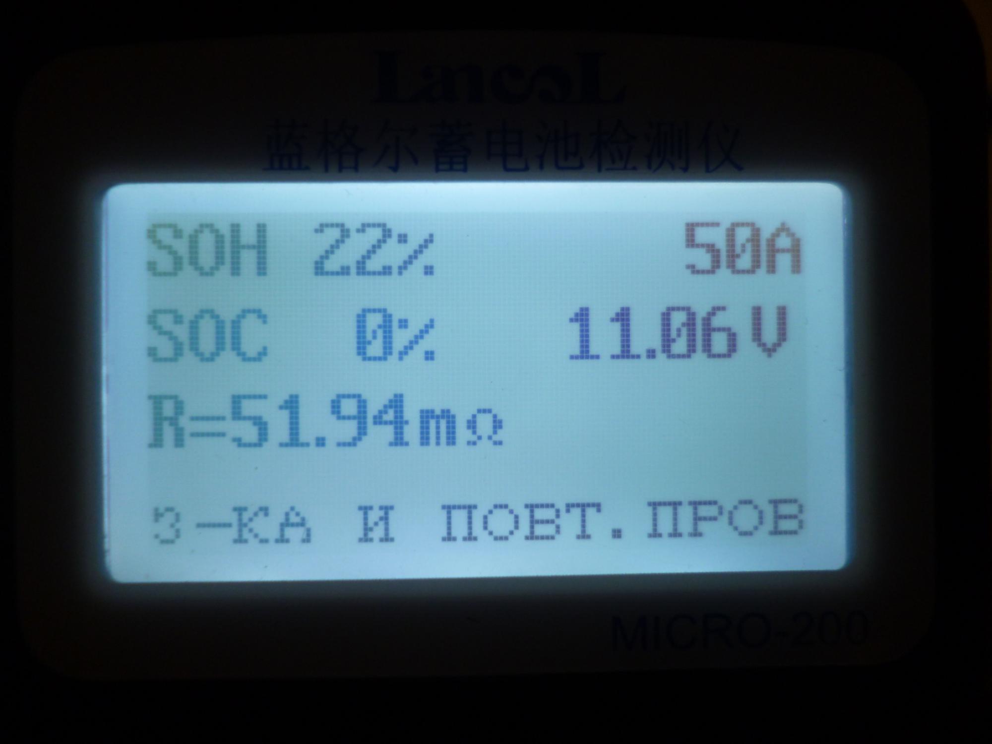

сюда эже до кучи тестируемая Яса сразу после разряда ..........

проясните пожалуйста - правильно-ли я понял по последним двум фото :
1) "пусковой ток" Версия7 подняла за ночь с 265А до 340А ?
2) SOH Версия7 подняла за ночь с 39% до 65% ?
3) Rвнутр Версия7 уменьшила за ночь с 10.27 Ома до 8.11 Ома ?
tj™
zar будет в самом конце ........ сейчас идет СССV_ который прям на глазах напихал туда уже 5Ач
все остальное поняли верно ..........

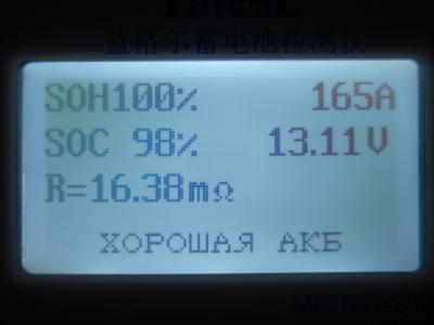

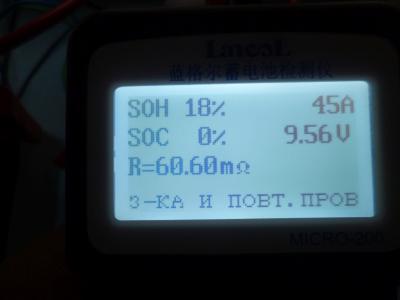

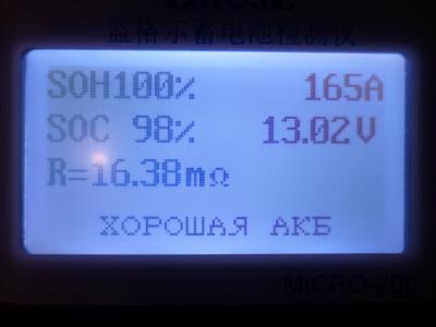

итак тест № 2.4 по госту
Батарея Yasa REW45-12
3 года в работе. использовалась как источник питания для всякой мелочи. Никогда не высаживалась меньше чем до 12.3В
зарядник ЗУС7
режим Standart(zar) 10 часов
после 2х часов отстоя имеем НРЦ 13.11
Разряд до касания 10.5 током 0,5А около 11 часов ..... получилось 5,51Ач
до
после
