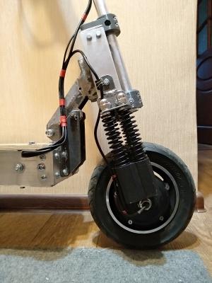

[user]ArtDen[/user], Я правильно понимаю, что у Вас рулевая труба на траверсах вынесена вперед от рулевой колонки? Если да,  то при таком угле наклона трейл вполне может быть отрицательным. Отсюда и неустойчивость на большой скорости. Хотя на вид, вроде бы нормально... Сделайте четкое фото рулевой.
odo - 6650 км
ArtDen
Ось вращения руля находится строго на середине колеса. А труба, на которой крепится руль вынесена вперед на 5 см
alex_2d
[user]ArtDen[/user], С фотографии самоката в профиль, под прямым углом, можно составить приблизительное понятие о геометрии передней подвески.
А со слов - никак.
ArtDen

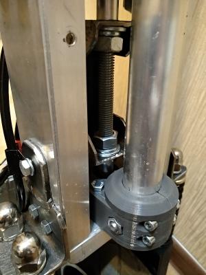

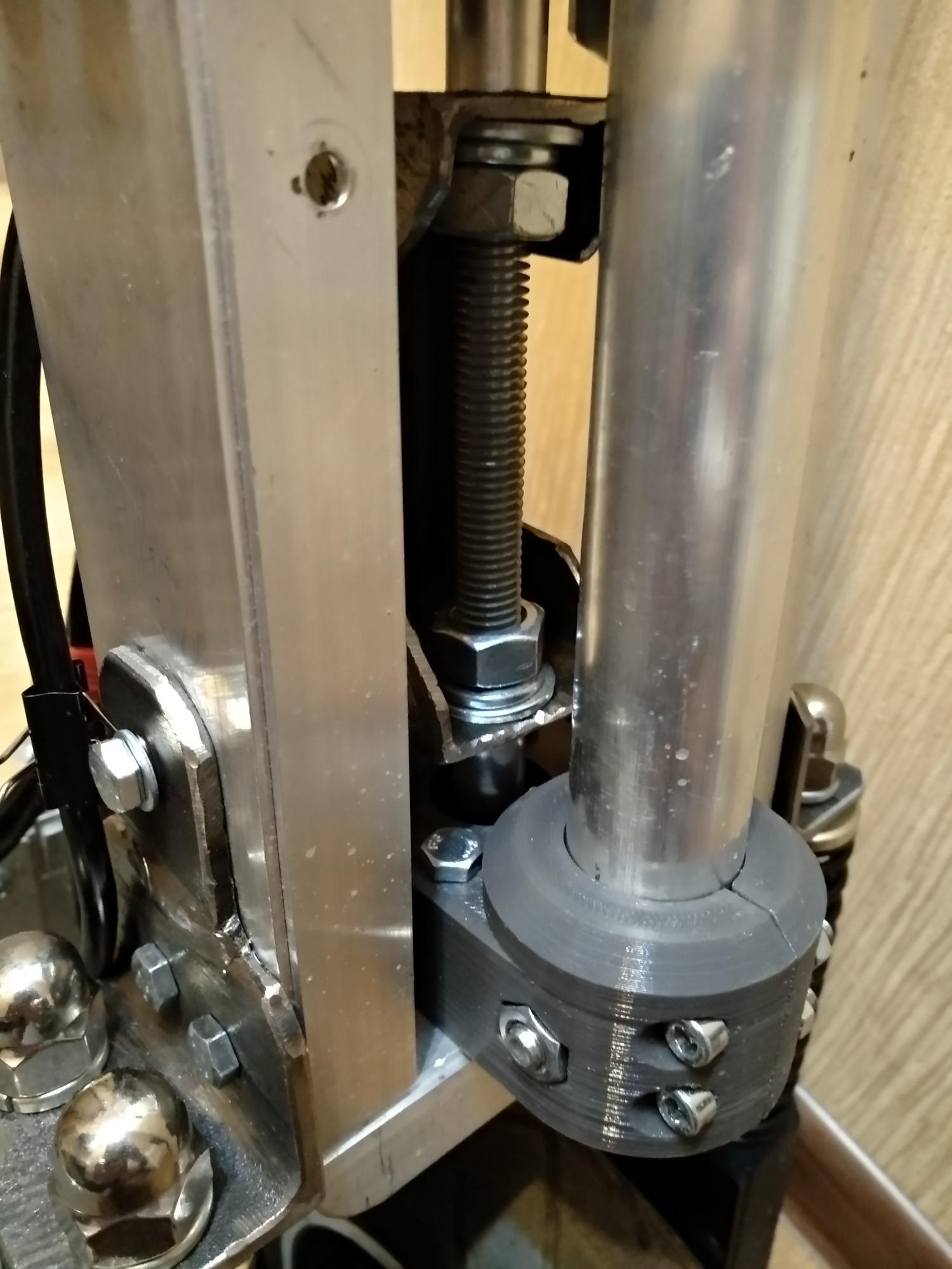

Вот как-то так:
А ось вращения - строительная шпилька M12 из леруа, которая сидит внутри этой прямоугольной конструкции:
Бабай
#52
Цитата: ArtDen от 15 Июль 2019 в 18:35Вот как-то так:
Судя по тому, что рулевая ось проходит через ось колеса, трейл небольшой - как у большинства самокатов и курсовая устойчивость должна быть подобна.
Работа по созданию аппарата достойна уважения, но ...
Важнейший узел - "рулевая колонка", если её можно так назвать, очень подозрительна  :bw:
То, что используется шпилька - не страшно, но 35 витков резьбы 12х1,75 между гайками + длина двух гаек, говорит о том, что база колонки всего около 90 мм. Гайки не законтрены и размерная цепочка базы может измениться при повороте руля.
При такой маленькой базе надёжно работать смогли бы только конические роликовые подшипники посаженные на гладкую ось со скользящей посадкой 2 класса, а не на вершинки резьбы, даже советских шпилек, принятых ОТК и военной приёмкой, где нибудь - в РКК "Энергия". Но роликовых подшипников не видно.
Никак не могу разглядеть - есть ли там, хотя-бы, шариковые опорные подшипники, которые тоже надо сажать на гладкую ось, но их требования к размерной цепочке значительно жёстче.
Однако, и шариковые и роликовые подшипники должны опираться на несжимаемое основание. В крайнем случае - на неразжимаемое, которым два швеллерочка (приваренные не видно к чему) не являются.
Самое большое подозрение, что подшипников там нет никаких и вращение происходит по поверхностям вал-отверстие с неизвестным зазором.
И это не все подозрения ...
Цитата: ArtDen от 15 Июль 2019 в 13:23Похоже что переднее колесо попало то ли в ямку, то ли в канаву и меня повело в сторону.
ИМХО, с такой конструкцией рулевого узла, переднее колесо вполне может повести в сторону и на зеркально ровном асфальте  :bw:
Желаю скорейшего заживления травм  :kidding:
