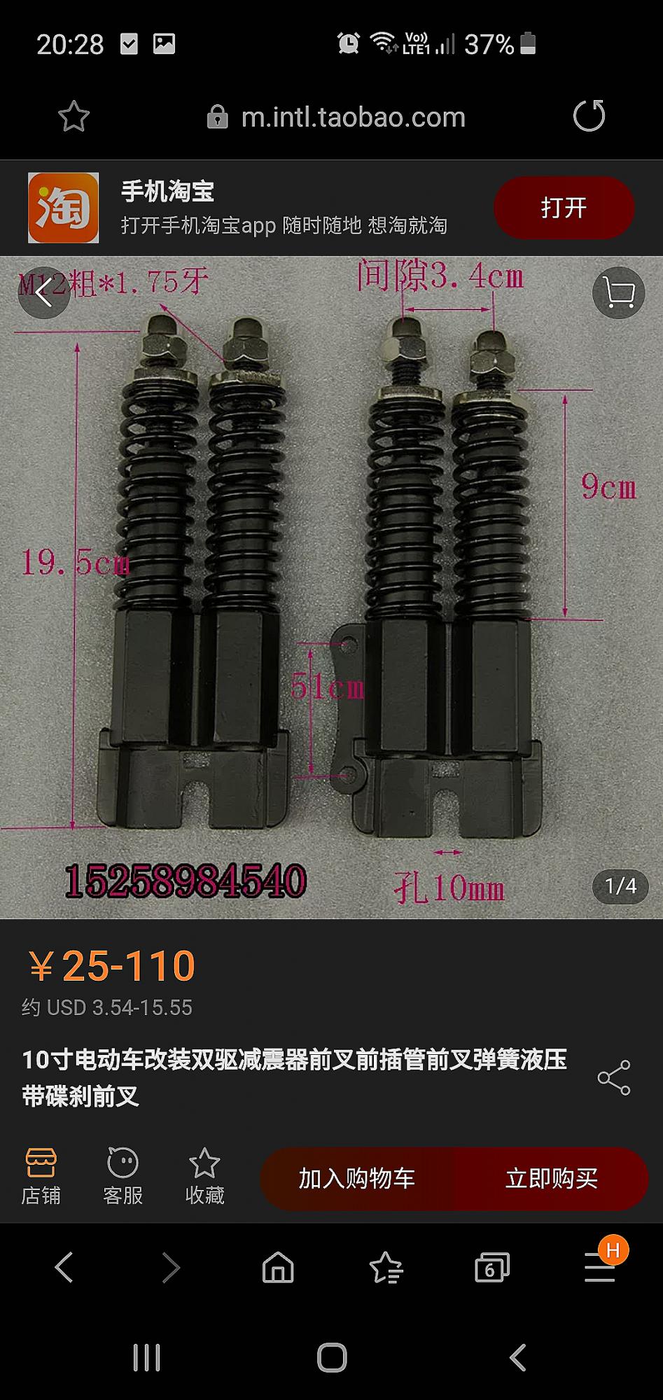

ArtDen
У меня ход подвески раза в >3 больше. Но всё равно связи не уловил. Туплю видимо ))
Paxxa
А меня на квадрике даже меньше) ладно пусть каждый останется при своем мнении.
ArtDen
У меня другие немного с бОльшим ходом. На фото ход около 3- см, у меня - 7 см
Paxxa
Цитата: ArtDen от 07 Июнь 2020 в 15:45меня - 7 см
Как наклоняется колесо если один амморт сжался, а другой растянут? В наклоне например
ArtDen
Честно говоря, не знаю. Но люфт едва заметный есть. Думаю, это не особо критично.
Paxxa
Ну я ж вам говорю они слишком жесткие и свой ход не используют. Для галочки и внешнего вида в самый раз.
ArtDen
Сейчас померил. Когда встаю на самокат, они продавливаются на 1 см. Если начинаю прыгать - ещё на 3 см. Общий ход получается 4 см. Думаю, если бы я был тяжелее, то и 5-6 см получилось.

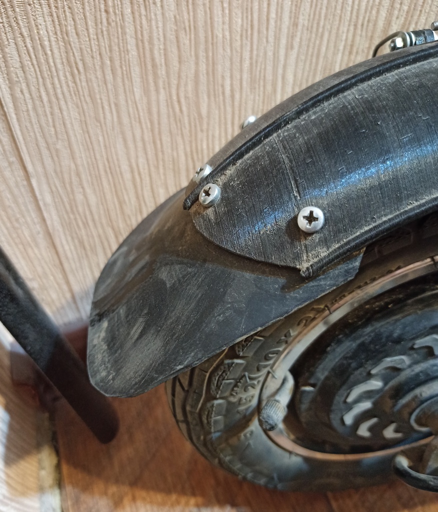

ArtDen
#188
Цитата: ArtDen от 06 Июнь 2020 в 13:47После смазки я накачал их до 70 psi и они амортизируют просто божественно  B-)
Эх, всё-таки не божественно. Против бетонки на набережной не помогает ((
И с брызговиком начались проблемы. Теперь у колеса большая амплитуда. Из-за этого брызговик загибается и попадает между колесом и крылом. Придётся его немного укоротить.

У вас немного неправильная конструкция на мой взгляд. Обычно пневму и большие хода ставят на переднее колесо чтоб не отбивало руки и хорошо управлялось.
У вас впереди пружины сомнительного качества и тяжелое мотор колесо. Сзади часто обходятся просто пневмоколесом, или более жестким амортом с меньшим ходом.
ArtDen
Цитата: _Os от 12 Июнь 2020 в 15:46У вас впереди пружины сомнительного качества и тяжелое мотор колесо
Тем не менее амортизация спереди есть. И это не самый худший вариант. По поводу пневмы - спустил её с 70 psi до 60 psi и вроде стало лучше. Пока оставлю так.
PS: из-за того, что задняя подвеска стала работать, от тряски колеса развалилось заднее крыло. Остатки крыла отломал и выбросил прямо по дороге. Надо будет для него придумать другое крепление, а не за две точки как сейчас.
Самое обидное, что я после этого наехал на свежую краску на велодорожке. И теперь мои брюки представляют собой печальное зрелище.

Думаю, что проблему с крылом лучше решить кардинально, изменив его конструкцию и крепление. Имею в виду выбрать (сделать) крыло формой, как у кроссового мотоцикла, его крепление к корпусу самоката, а не к подвижному маятнику. На своём самокате сделал два силовых элемента, как бы в продолжение деки и к ним прикрутил заднее крыло. Сами элементы часто использую в качестве опоры, когда перемещаю центр тяжести назад для "запрыгивания" на бордюры. А крыло отлично защищает от грязи без брызговика.
ArtDen
Я тоже так подумываю, но пока нету такой возможности. Сейчас поставлю печатать новое крыло с толстыми креплениями и закреплю за большее количество точек.
