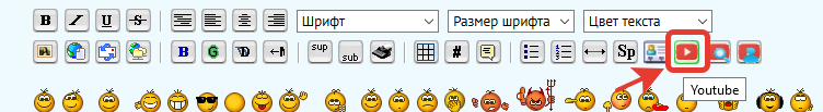

ВладимирЧер
Форумчане подскажите как в ответы  включить видяхи, если форум ограничивает   размером в 4096 кб.
wh1te
Заливаешь видео на ютуб ну или на любой видео хост и вставляешь ссылку на видео.
8D - Hoverboard, 13s5p - HE4, Range: 40~km, Max speed: 32km
ВладимирЧер
Цитата: wh1te от 03 Нояб. 2018 в 18:56Заливаешь видео на ютуб ну или на любой видео хост и вставляешь ссылку на видео.
Всё понял спасибо.
