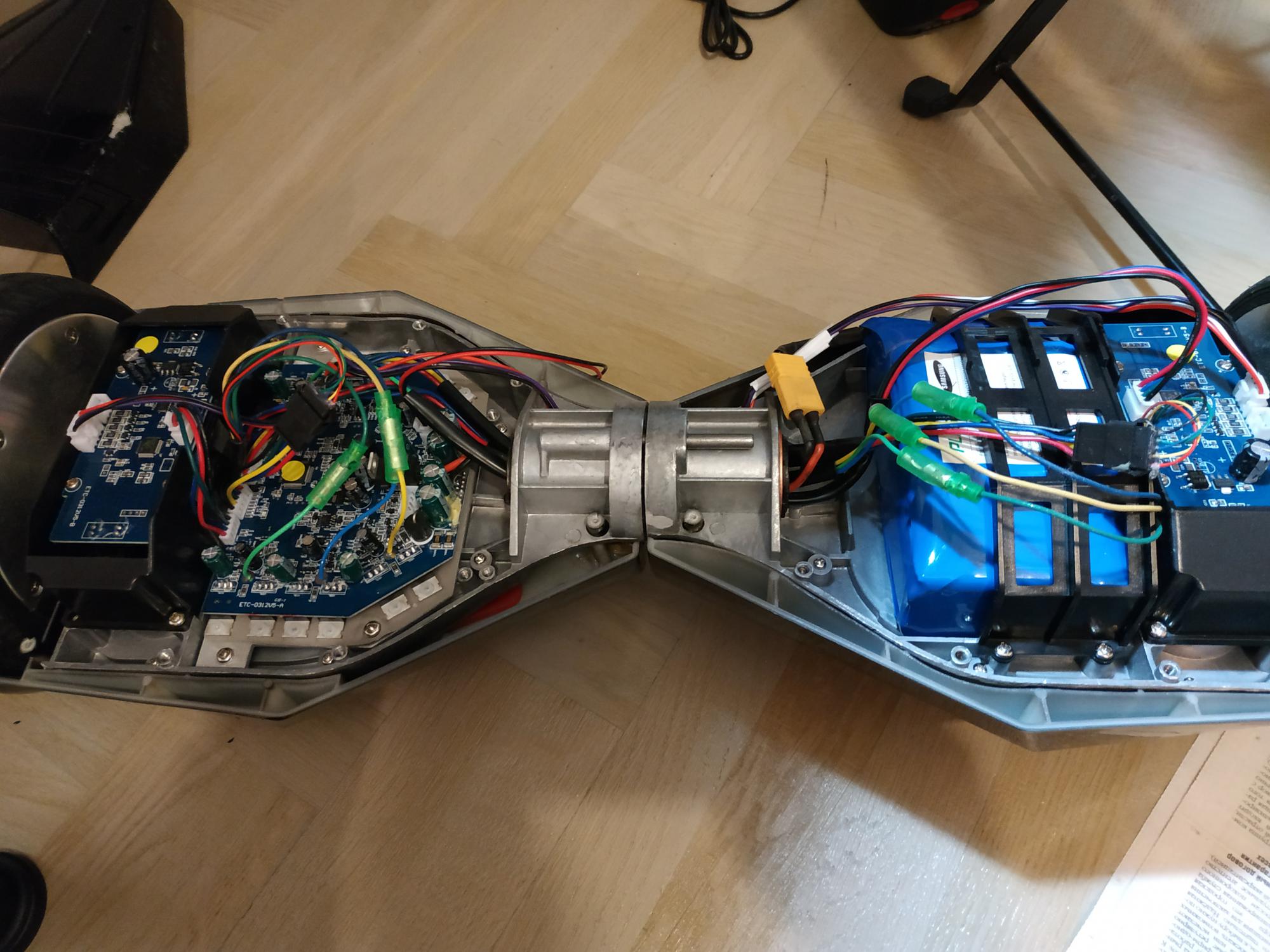

Я вместо  задних колёс инвалидной коляски укрепил гироскутер и при помощи рычагов  управляю пратформами гирика (как в танке). Получилась довольно лёгкая и  компактная конструкция.  Мешаются механические рычаги. Очень хочу войти через блютус платы ТауТау управлять движением скутера вперёд - назад и скоростью движения джойстиком. Очень необходима инструкция по прошивке.

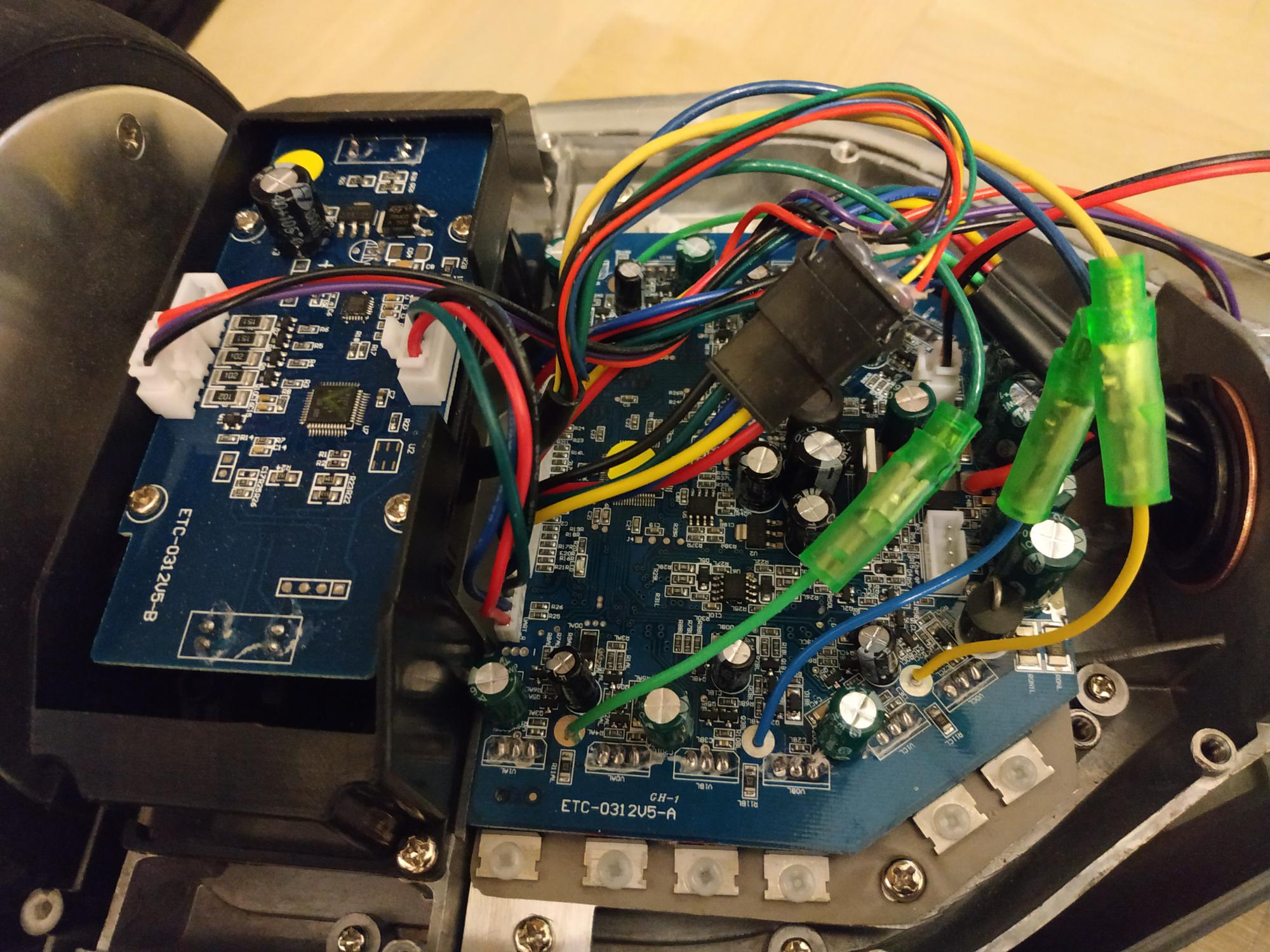

Лично моя идея модификации гироскутера заключается  в том, что из гирика через разъём вытянуть  входы центральной платы  (гироплаты отключить) и на эти входы подавать необходимые сигналы от Arduino, которым управляет джойстик.
Поставлены задачи:
1.  Модифицировать программу управления  гириком. Большое спасибо verial, timsoon  и wh1te  их опыт поможет решить задачу.
2. Подключит ьArduino и джойстик  к ЦП гирика.
   2.1. Сцепить  джойстик и Arduino и запрограммировать. На выходе цифровой сигнал о положении ручки джойстика. В этом проблемы нет.
   2.2.   Программно связать Arduino с микроконтроллером  STM32F103RBT6.
      Мне  неизвестен алгоритм обмена сигналами между гироплатой и ЦП        в этом пока основная проблема. Подскажите кто знает

Тоесть как я понял из поста вам надо просто подключить джойстик к плате гироскутера?
Это можно без ардуино.
