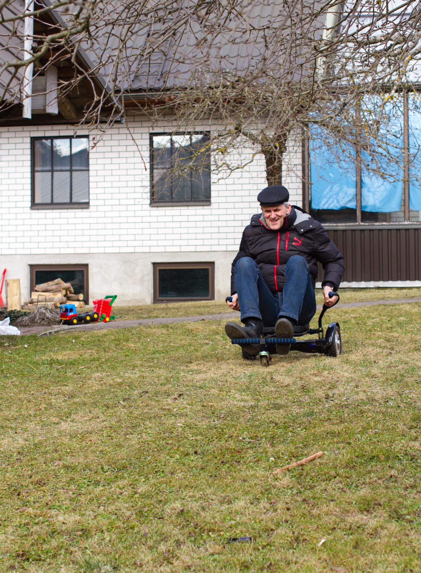

Что-то про этот вариант ничего не нашёл в ветке, а он то куда проще и маневреннее:
https://www.youtube.com/watch?v=fvTt8b3OhHA
ILYANOV
Это недоразумение а не транспорт.
Скорость каждого колеса зависит от угла к центру тяжести. Там же гироскопы на каждом колесе.
А теперь представь аттракцион ты заезжаешь в горку. тебе нужно наклонять его всё сильнее и сильнее чтобы заехать
в какой то момент ты упрешься либо в свою конструкцию и не сможешь заехать и он остановится либо гироскутер упрется в землю
а при движении с горки, когда это транспортное средство наклонится вперед то гироскутер бесконтрольно прибавит скорости
в общем это только чтобы поездить по ровной горизонтальной поверхности
я даже не знаю ка он будет себя вести при заезде на небольшой бордюрчик
и вообще руление двумя этими рычагами сомнительное удовольствие, и близко не похоже по удобству управления рулем

Чё то вы намудрили :) . Ездит он в горки и с горок  и тормозит как надо, а руление двумя рычагами куда маневреннее чем рулём:
https://www.youtube.com/watch?v=-g28WwCyJbo
ILYANOV
ну ну,
этот кривляка на видео [b-b]вам не покажет как это заезжает в горку[/b-b].  Собственно и тут это и не показано.
что показывает это видео?  что можно куралесить на задних колесах.
вы так часто делаете на своей машине? у вас есть в этом необходимость?
как раз это видео и показывает насколько опасна эта конструкция - любое не осторожное движение или неровность на дороге
и ребенок свалится в любую сторону.
Он равновесие  держит с поднятым передним колесом - значит конструкция не устойчива.
никакой защиты ног нет - значит это потенциальный клиент  травмпункта
подвески нет
я совершенно не хочу спорить с вами - просто обратите внимание на эти обстоятельства
если конечно хотите

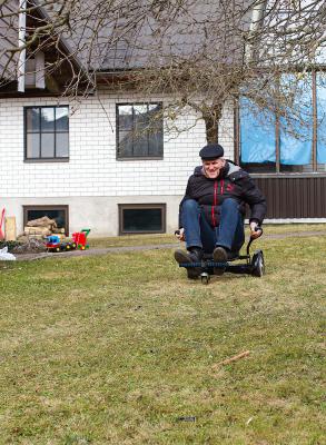

Цитата: ILYANOV от 16 Авг. 2019 в 17:55насколько опасна эта конструкция - любое не осторожное движение или неровность на дороге
подвески нет
Эта конструкция свободно продается в европейских магазинах, то есть признана достаточно безопасной.
Насчет бордюров - разве гироскутер  предназначен для преодоления бордюров.
Внучкам купил такую штуку, и сам на ней пробовал.
