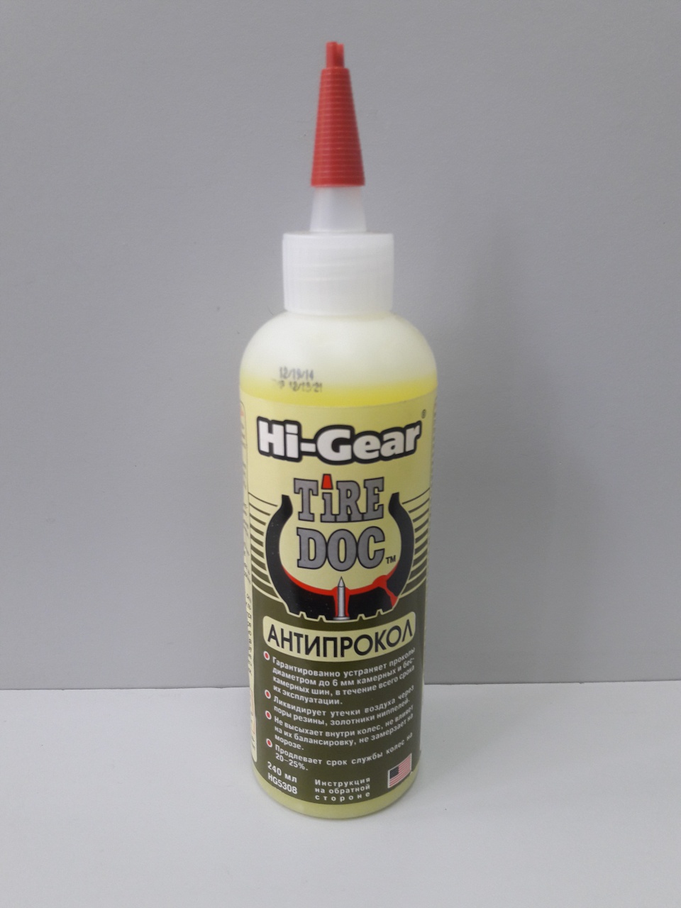

мда многое пережил твой самокат за 5 000 км, проще перечислить места которые ты не трогал в нём  :-)
у меня уже пробег перевалил за 4000 км, всё цело более менее
если у тебя часто проколы советую залить антипрокольную жижу типо такой
мой самокат окупился почти в два раза когда я работал на нём расклейщиком
