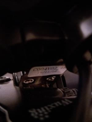

Kostak1975
#1683
Цитата: inwin от 28 Март 2019 в 22:37
[user]Kostak1975[/user], должно заряжаться до 54,6в.
модете сфотографировать этикетку сзади блока питания?
проверьте как напряжение дает зарядка и какое напряжение на штекере батареи. может бортовой компьютер врет.
[img2
thumb=./images/4/1hf0axo_thumb.jpeg]./images/4/1hf0axo.jpeg[/img2]
Померил мультиметром на входе на штырьках.показывает 54. А на компе 52.6 врет безбожно.на зарядке выходное напряжение 54..2
Минут пять смотрел в темноту, так и не понял, что это было.
Парни, просьба, делаете фотки, побеспокойтесь о свете, нет возможности, просто не снимайте.
Глаза читателей надо беречь, на хорошего качества снимков смотреть приятно, и информации больше.
Если не прав, закидайте меня долларами., срочно надо, мерзну!
Kostak1975
цель фотки -этикетка с обратной стороны компьютера )
