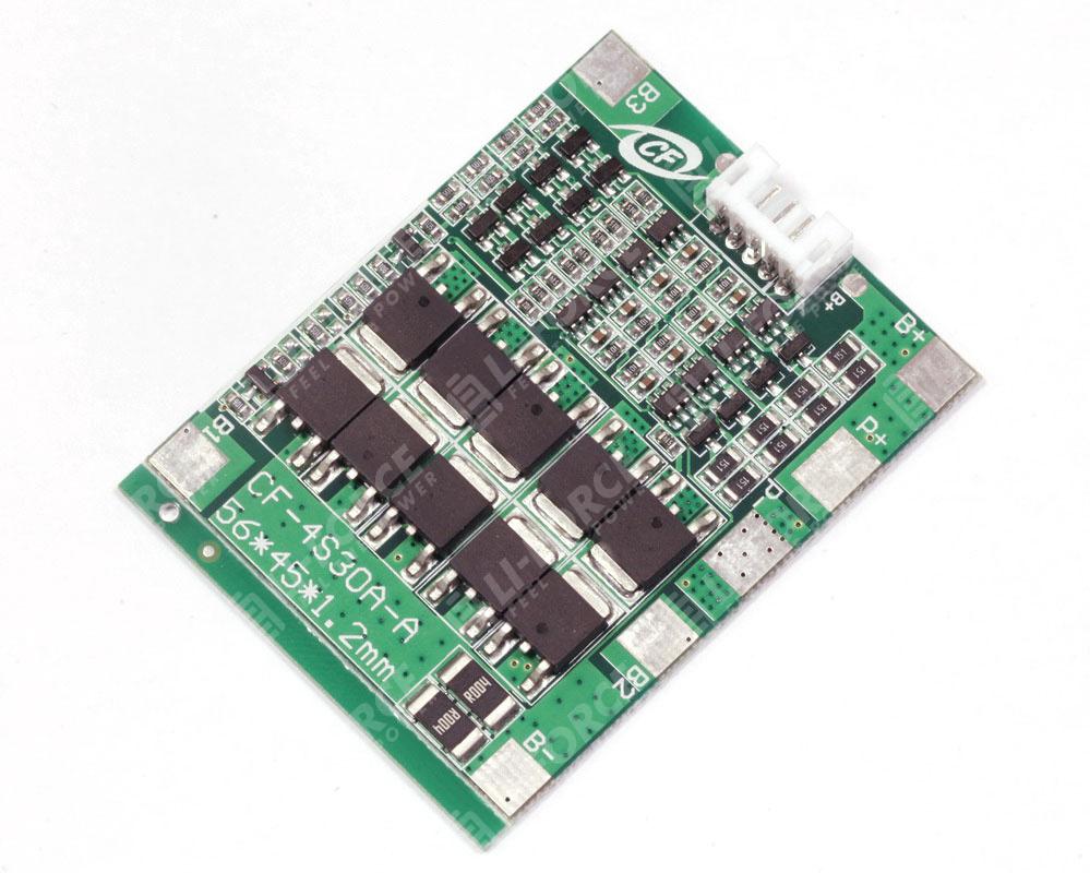

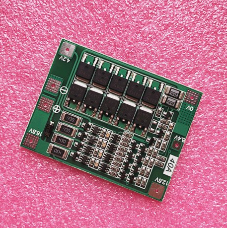

Уважаемые форумчане приветствую.
Помогите разобраться в БМС имеются 2 платы такая:
и такая:
обе как я понимаю с балансирами (поправьте если не прав)
по распайке первой вопросов в принципе нет, а вот со второй не пойму, насмотревшись ютуба, видел что некоторые припаивают провода со шлейфа на сборку, а некоторые только б1 б2 б3 ... контакты на плате.
как правильно?
Спасибо огромное.

Ну так сотшлейфа они и должны приходить к елементам в порядке в- (минусовой выход с акб) в1+ к первому плюсу ОТ МИНУСОВОЙ СТОРОНЫ и т.д. и замыкает в+4плюсовой вывод с акб

skypemax
Без шлейфа БМС-ка не запустится. Для того она и нужна, что шлейф читает каждую ячейку на разряд и заряд. Как только одна из них опускается до минимального порога или максимального контроллер отрубит питание на основным кабелях, чтобы обеспечить сохранность ячеек
Добавлено 04 Окт. 2018 в 18:46
Каждая бмс-ка для определенного кол-ва елементов. Если в твоем случае последовательно 4 ячейки тогда у тебя следующая схема: В- в+1 в+2 в+3 в+4.
В- это минусовой выход из сборки АКБ
В1+ - это первый плюс от В-
В2+ - второй плюс после первого
В3+ - и.т.
