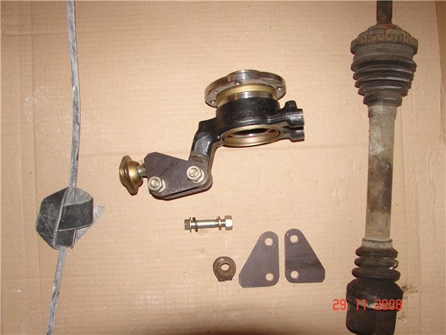

Собрал себе агрегат из подрамника Оки с рычагами и стойками перед.
На ОКЕ колеса поворачиваются паралельно, без завала внутреннего колеса в сторону поворота.
Надо сошки загибать и смотреть на сколько, чтоб поворот был правильным, без юза.

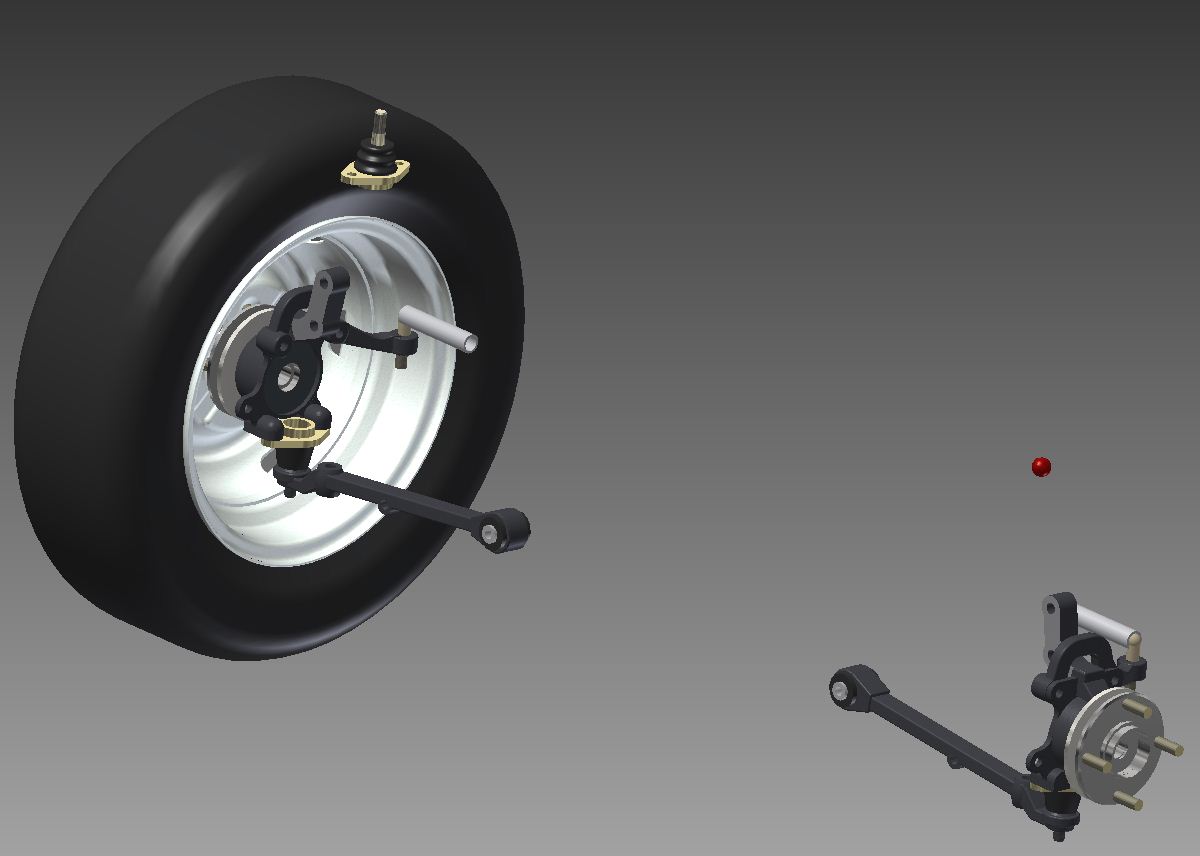

На данный момент нахожусь в процессе расчета мест креплений верхних рычагов к раме и к поворотному кулаку через шаровую. Подсмотрел как это сделать на этой картинке, которую нашел в интернете:
В планах сделать подвеску, на сколько возможно, правильной геометрии. Также сделать ее антиклевковой и наклоняемой.
Красным шаром показано место верхней шаровой опоры.

Сначала тоже собирался делать с верхними рычагами классики  и шаровой, но тогда нижняя шаровая работать будет в разрыв, либо придется ставить прогрессию с верхнего рычага, а это опять токарка. По тому и собираю на стойках, 2 витка оттяпал и нормально. Геометрию Окушечную поменял, углы другие, все. Теория известна, просто на 2 см загну сошки и посмотрю как выйдет с управляемостью.

У меня верхние рычаги не от классики. Не понял как нижние шаровые могут работать на разрыв, они же вертикально стоят. Может и гнуть сошки не придется, если перед сборкой рассчитать. Возможно нужно будет изменить колею или поставить сошки с проставками и длинными болтами. В общем нужно подумать как с минимальными изменениями добиться нужной геометрии. Стойки могут заменить верхний А рычаг, но тогда и тарелки с опорными шарнирами на кузов придётся ставить. Ещё имеет значение как расположена рулевая рейка, спереди передней оси или за ней, или квадроциклетная рулевая.

strannik
Вы просто не проверяли.
Уверяю поворачивают не правильно. убедился ранее на авто, при развороте идет 1 колесо юзом, а теперь уже и без машины.
Брал крайние углы поворота и результат не порадовал. Кто не верит пускай сам убедится, благо Окушек как грязи.

Проверил, убедился что в оковских ступицах со штатными сошками имеет место уменьшенный угол Аккермана, но он все же есть, при этом линии, проведенные через ось поворота колеса и шарнир рулевого рычага, пересеклись позади центра задней оси, что вызывает схождение при повороте и недостаточную поворачиваемость.
Подозреваю, что это сделано разработчиками автомобиля "Ока" специально. Потому что база автомобиля относительно небольшая и автомобиль может легко уходить в дрифт, чтобы этого избежать сделали уменьшенный угол Аккермана. Так же при таком раскладе уменьшен эффект "Ударного управления" (Bump steer). Вероятнее всего разработчики выбрали из двух зол меньшее.
Также я рассчитал, чтобы получить нейтральный угол Аккермана при колее 1,2 м. и базе 2 м. шарниры рулевых оковских сошек нужно сместить к диаметральной плоскости на 3,5 см.
Расчеты произведены при 5 градусах продольного наклона оси поворота (Castor) и 10 градусах поперечного наклона оси поворота (KPI). При этом нужно либо укоротить рулевую рейку с обоих сторон на 3,5 см, либо увеличить переднюю колею на 7 см.
На своем трайке планирую сместить сошки только на 1-2 см с каждой стороны, пока позволяет кулак, чтобы их не гнуть, но и база у меня больше 2 м., так что должно получиться нормально.
