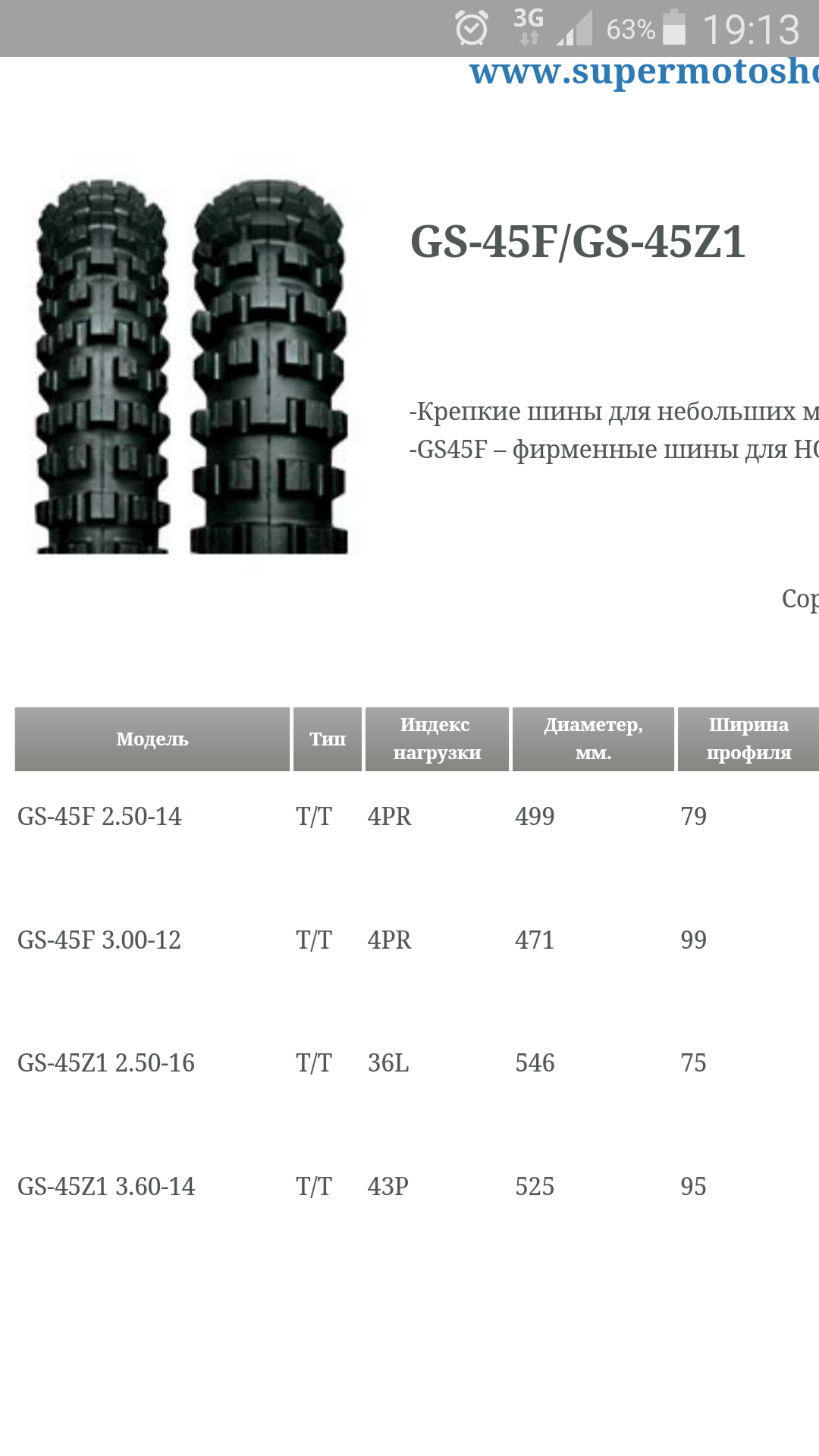

Vladimir Ilich
Цитата: NateyGolenko от 05 Окт. 2018 в 15:15
Да и вне дороги по твёрдом на стоке вполен норм. :) Если и лепить что-то амбициозное, то на кроссовой покрышке, а не на лысом колесе от садовой тачки. :)
На вело обод 20' 39мм налазит вот эта шина. Но наружный диамтр 21.5 уже будет.
Если и заморочиться то на 12' переднем мото ободе от пита и шину 2.5', наружка тогда получится 17'.

NateyGolenko
Цитата: Vladimir Ilich от 05 Окт. 2018 в 17:21На вело обод 20' 39мм налазит вот эта шина. Но наружный диамтр 21.5 уже будет
Вооот, покатит норм. :) Никакие кротовые норки не страшны. :)
А к зиме можно будет вкрутить настоящие шипы. :)
