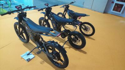

Denzel Motors

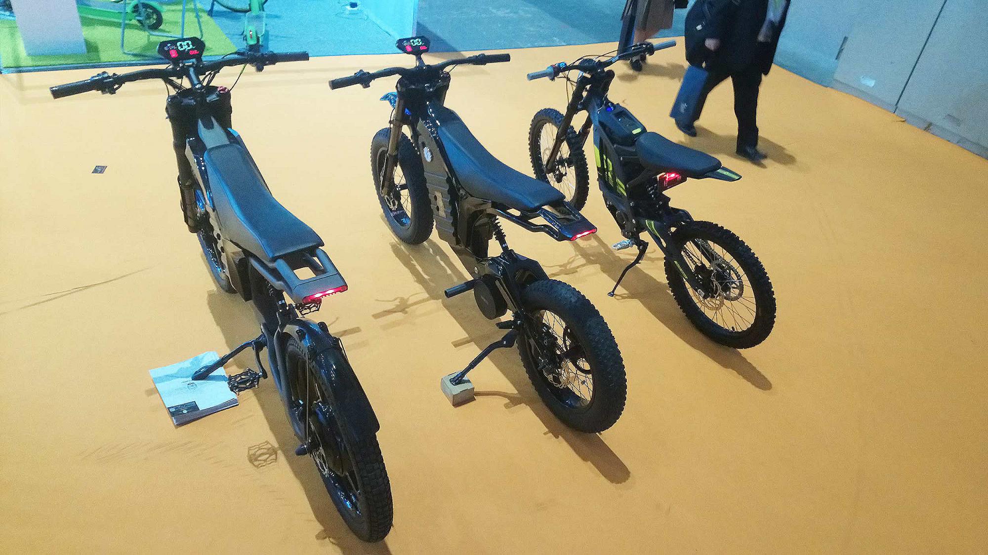

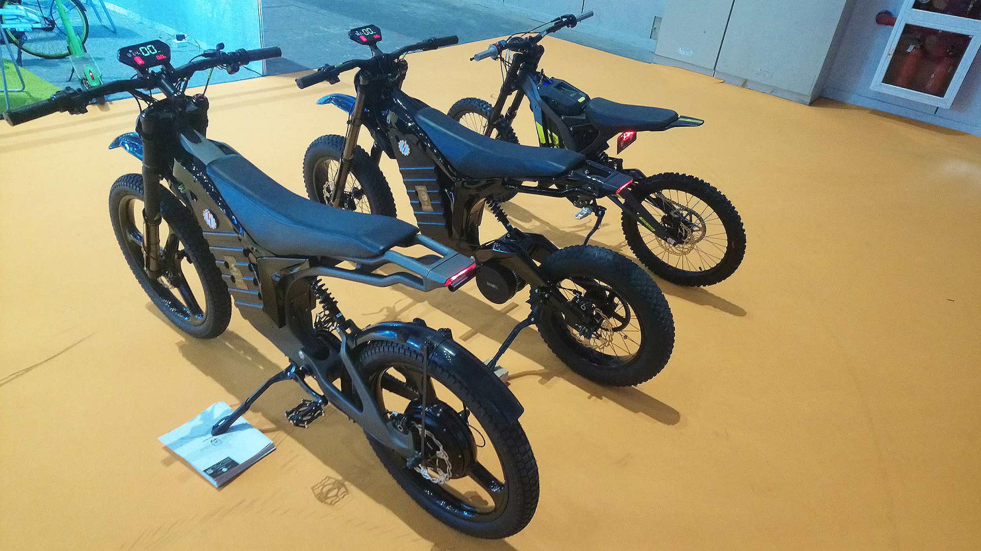

На шанхайской выставке мы поставили три байка рядом (слева на право): СПАРТА, САМУРАЙ, и Суррон:
Просто для оценки размеров:
Самурай с двумя пассажирами:

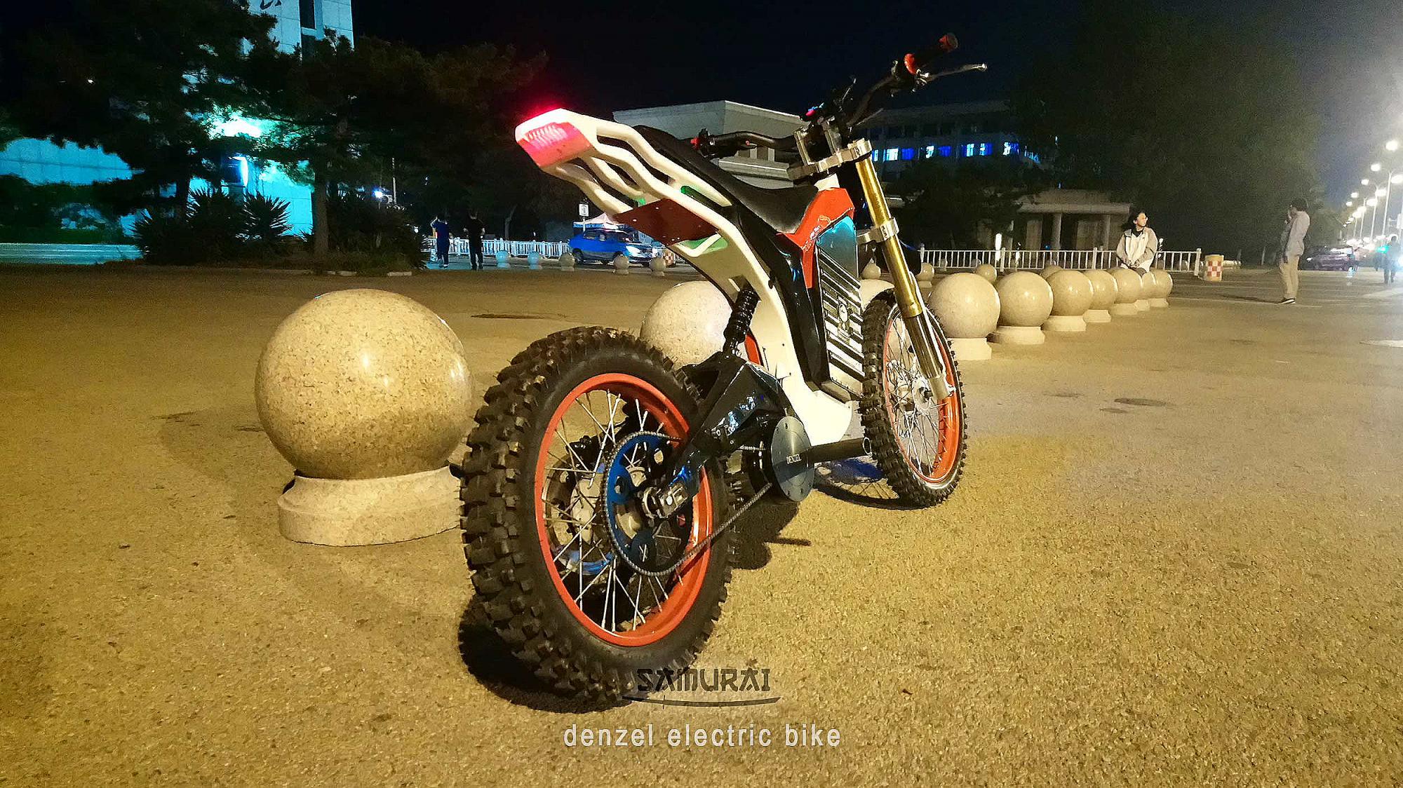

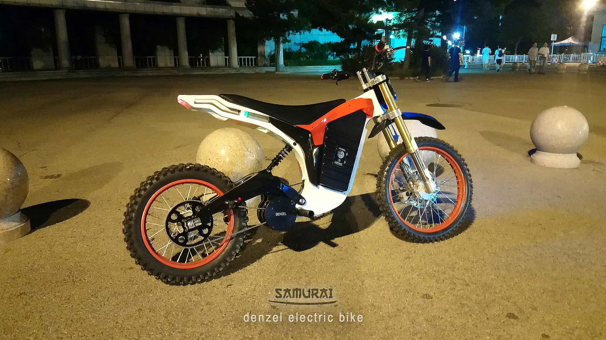

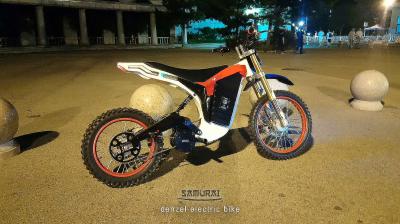

ferio
Denzel Motors

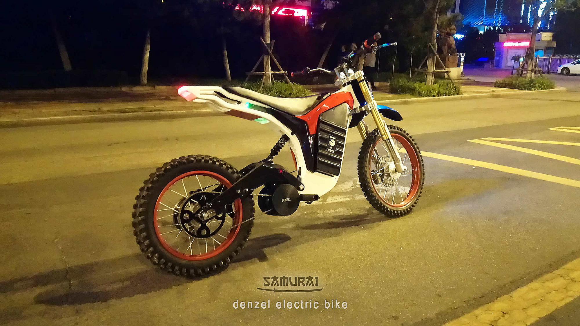

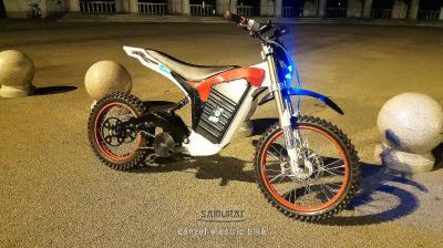

Самурай оф род - мотоверсия - на тесте:
Принимаем оплаты в биткоинах
ferum
Офроад, это на 80% работа подвески. Мотор, дело десятое по сути. А у вас сосиска не понятная вместо аморта, мутная геометрия. Прям антиреклама какая то.

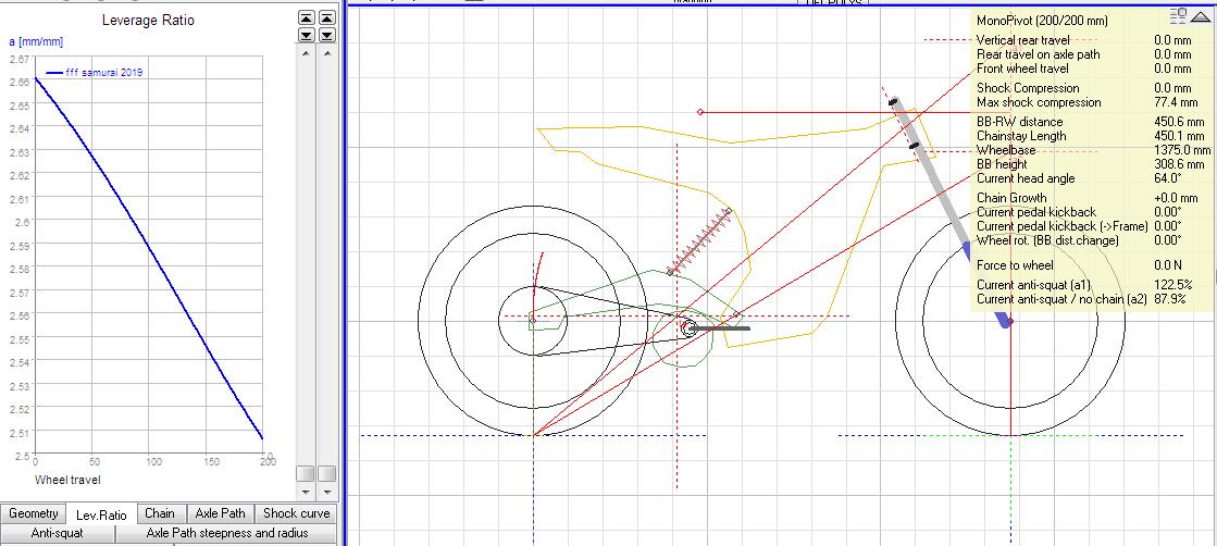

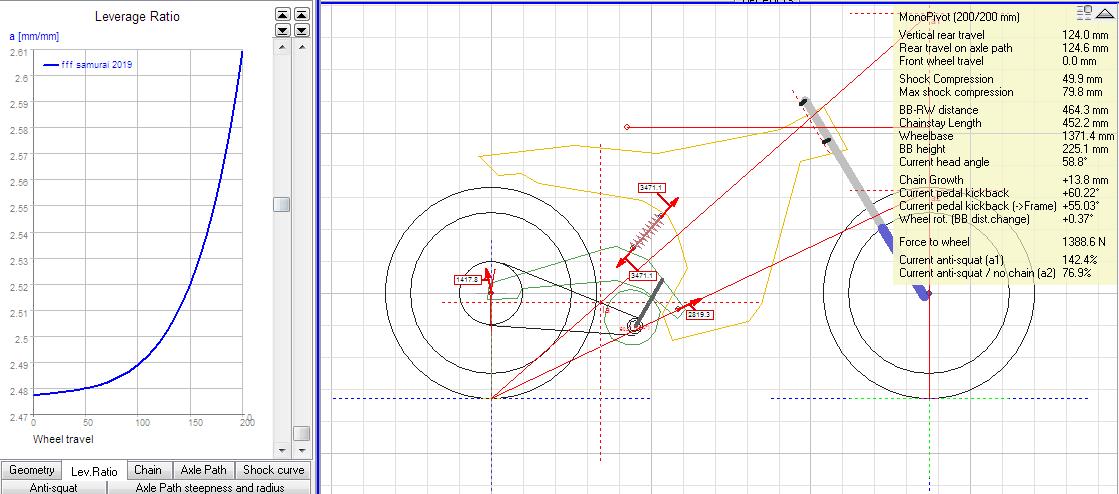

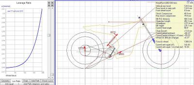

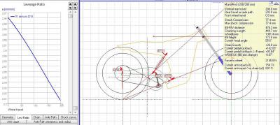

ferum
Цитата: Denzel Motors от 21 Июнь 2019 в 03:52прежде чем языком просто чесать - с начало попробуйте.
Ок, попробовал, вот что вышло
На полном ходе аморта, ход подвески 124мм
Пробивать ваша подвеска и не должна, у вас приемлемая рычажность, и не нужна пружина сильно мощная, достаточно преднатяг чуть подкрутить, но хода этой подвески практически нету, как на кантрийном велосипеде. Если попытаться ехать быстро, то будет пробиваться весь мотоцикл, а это нехилая нагрузка на ваш карбон.
Аморт у вас в размерности 190х50, максимальный ход задней подвески выходит чуть больше 120мм, этого категорически мало для офроада на тяжелом байке, вычитаем сэг 25%, и вообще ничего не остается  Для хода 200мм, вам нужен амотризатор в размерности 240- 260мм, но воткнуть такой некуда.
Хотя достаточно перенести  нижнюю точку крепления аморта на 60мм и поставить нормальный аморт, и все становится приемлемым, и прогрессия появляется в рычажности, но для этого нужен чуть более сложный маятник с карманом.
Но будет долбить по кузову, на полном сжатии, а это все еще 200мм, велосипедный ход подвески, не мото.
Так что подвески у вас нету, и какую крутую резину не ставьте, это просто прогулочный байк, и сурону не конкурент. Почему сделали так, я не понимаю. 10 минут в симуляторе, и все можно было поправить.

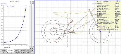

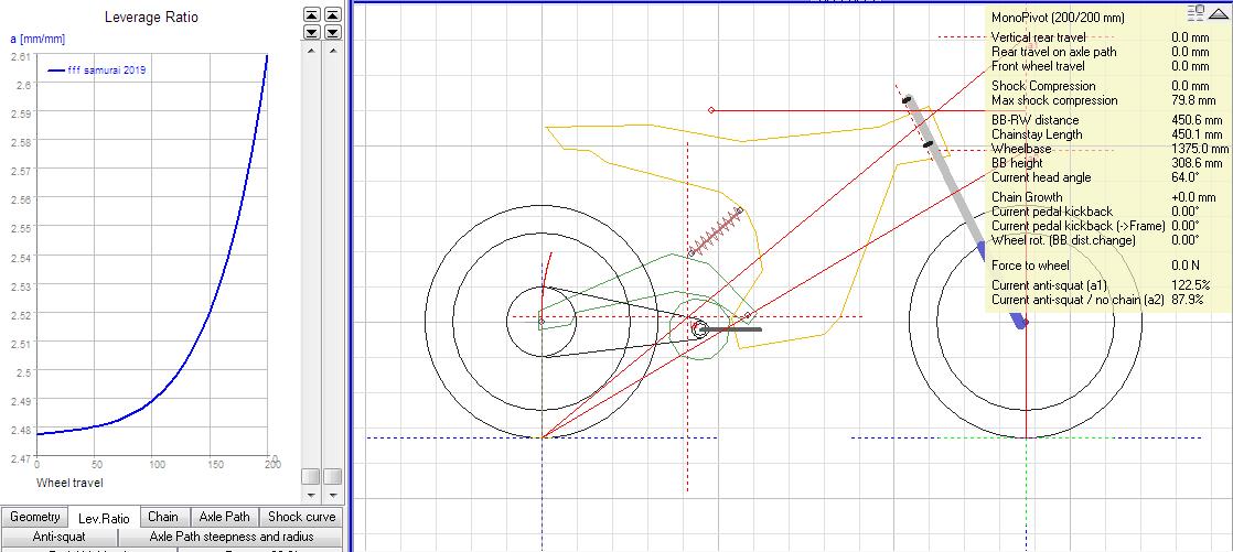

Denzel Motors
Вот хорошо конечно - расчеты - компьютер - красиво, НО. попробуйте на практике а потом Вам придется заново на свои расчеты посмотреть.
1. На счет сурона - еще как конкурент - просто нет у нас столько денег на маркетинг сколько у них - сейчас у одной группы есть именно для сравнения Суррон и Самурай - если захотят напишут тут сами. Я не могу без их разрешения тут писать результаты - но поверьте Сурон стоит в сторонке..
2. Чтоб что то делать в симуляторе - надо иметь точные размеры а не прикидочные. На Офф роде сейчас даже стоит не 190 а 200 мм длинной аморт - ну этот так на всякий случай.
Вы как попрыгайте на нашем байке - так потом напишите, а так развивать теории - конечно интересно но все они строятся на эмпирических данных - все теории вышли из практики но не наоборот. Сначало есть что то на деле а потом теоретики начинают подгонять теории под фактические результаты.
Я не собираюсь оспаривать Вашу теоретическую выкладку - я оспариваю Ваш вывод который Вы построили - он ошибочен - почему он ошибочен - я не знаю - Но у Вас есть возможность проверить свою теорию  на практике. Байк есть для этого.

ferum
Цитата: Denzel Motors от 21 Июнь 2019 в 12:41попробуйте на практике а потом Вам придется заново на свои расчеты посмотреть.
Я попробовал, и у меня все получилось, тема в подписи. Ваш так ни когда не сможет ехать.
Просто поставив аморт 200мм, вы увеличили ход до 140мм, но завалили угол рулевой. Это не правильно.

Denzel Motors
Цитата: ferum от 21 Июнь 2019 в 12:51Я попробовал, и у меня все получилось, тема в подписи. Ваш так ни когда не сможет ехать.
Нет ничего не завалили - я ж говорю - сначало Вам лучше вопросы по задавать а потом вывод делать.
1. Передняя вилка которую мы поставили выше (длиннее) чем ранее USD-8 - примерно на 8 см (сейчас точно не помню могу завтра замерить)
2. Колеса  - сейчас заднее колесо 16 дюймовое - оно по размеру как 20 дюймовое вело (20х4) - а спереди 19 дюймовое колесо - что примерно соотвествует 24 вело размеру. - это тоже изменило наклон - поэтому там все с компенсировано.
Но ход мысли Ваш верен. просто информации мало.
