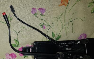

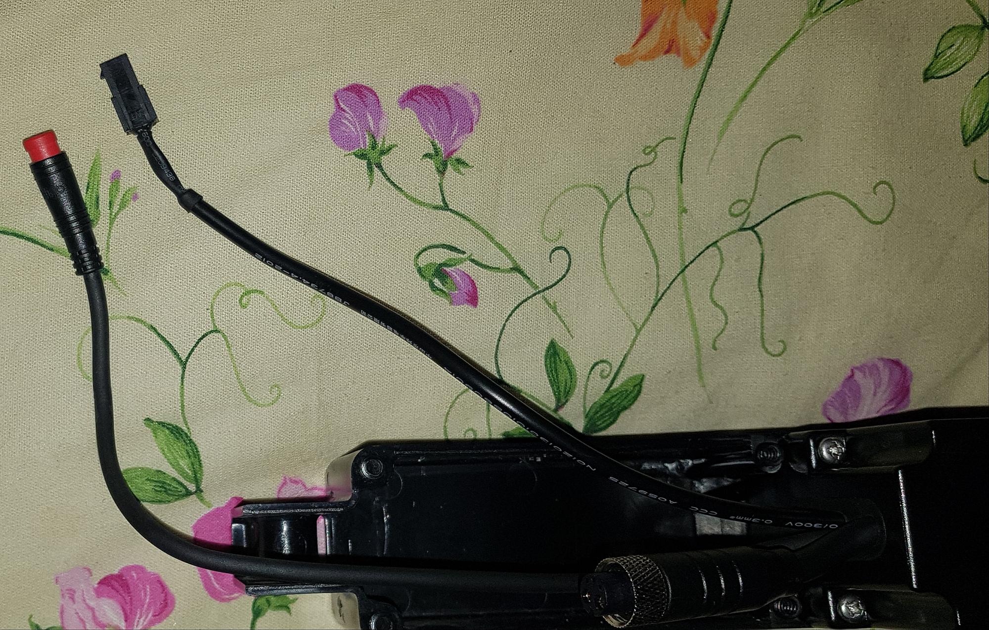

Решил поставить еще одну батарею 36в 12.8ач, но возник вопрос с подключением. Из батареи выходит три провода, один на контроллер, а один из двух на зарядку. На одном 4.6в, на втором 2.5в. Какой подключить к зарядке чтоб не спалить бмс?
Ruslanch1k
Пришлось разобрать батарею. Один провод usb+, usb-, второй C+,C- на зарядку, третий на контроллер.

Samir
В аккумулятор с двумя проводку такой схема: провод с -минусом и провод с +плюсом.
А в аккумулятор с трём проводки схема такой один провод с -минусом а два с +плюс.
При подключении аккумулятор с двумя проводки к разъем с трёх конечном Вам нужно от провод с +плюсом добавить перемычки к оставшиеся свободный наконечник разъем.
