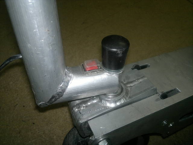

Цитата: Invar от 12 Янв. 2019 в 17:17
Где установлен выключатель с " гидрозащитой"- на фото не видно. И какова степень ""гидрозащиты"- ? Марку выключателя можно узнать-?
А вот смотрите тут покрупней. Маркой я не интересовался.
