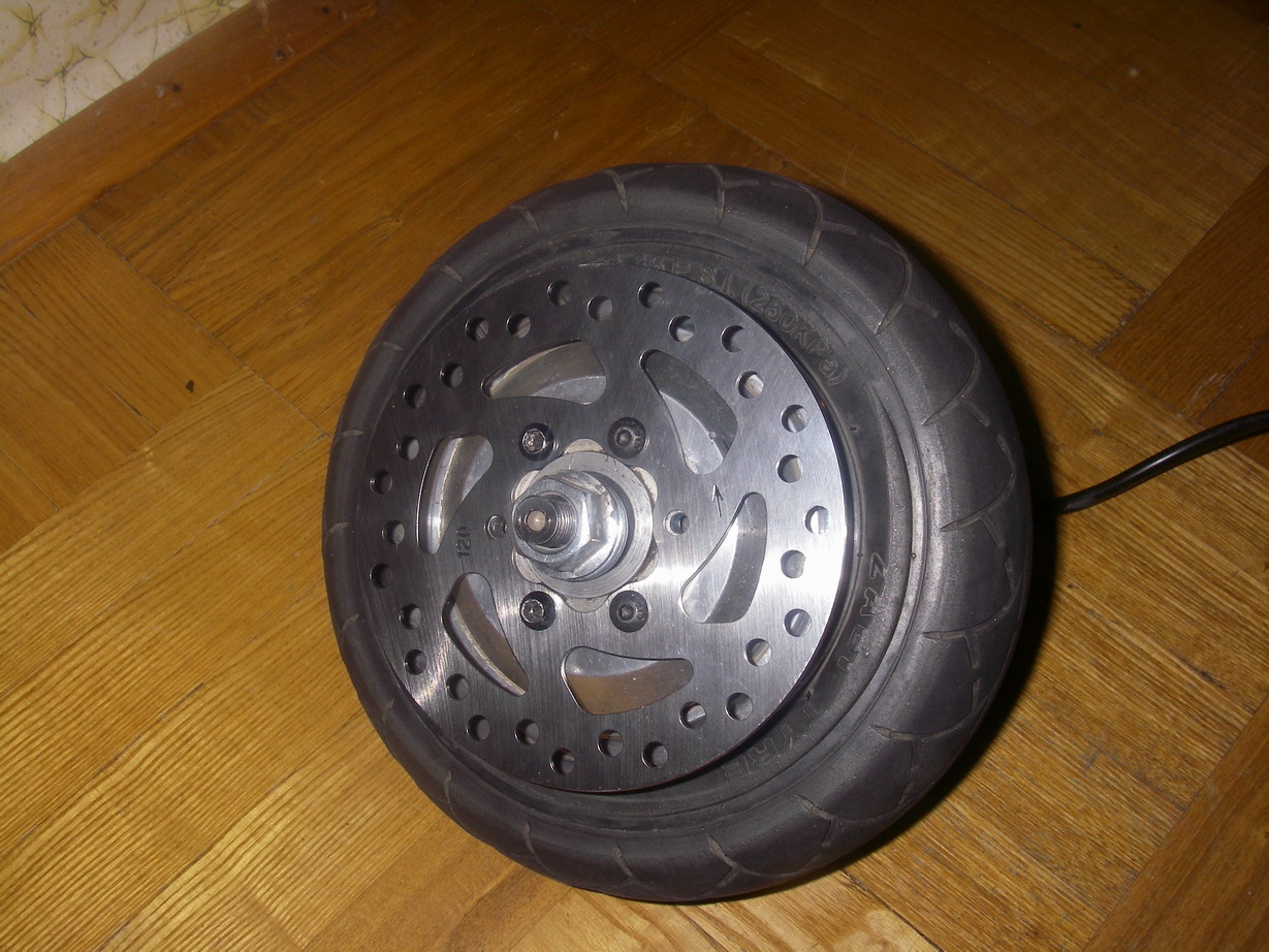

Цитата: rx3avs от 26 Май 2019 в 23:00Вопрос в силе? Сколько нужно сделать телодвижений для адаптации пятидюймовой посадки пневмы на 120 мм моторколеса?
У вас правда посадочное покрышки на 5"? (на картинке не видно) Если да, если это не 6", то всё становится еще интереснее

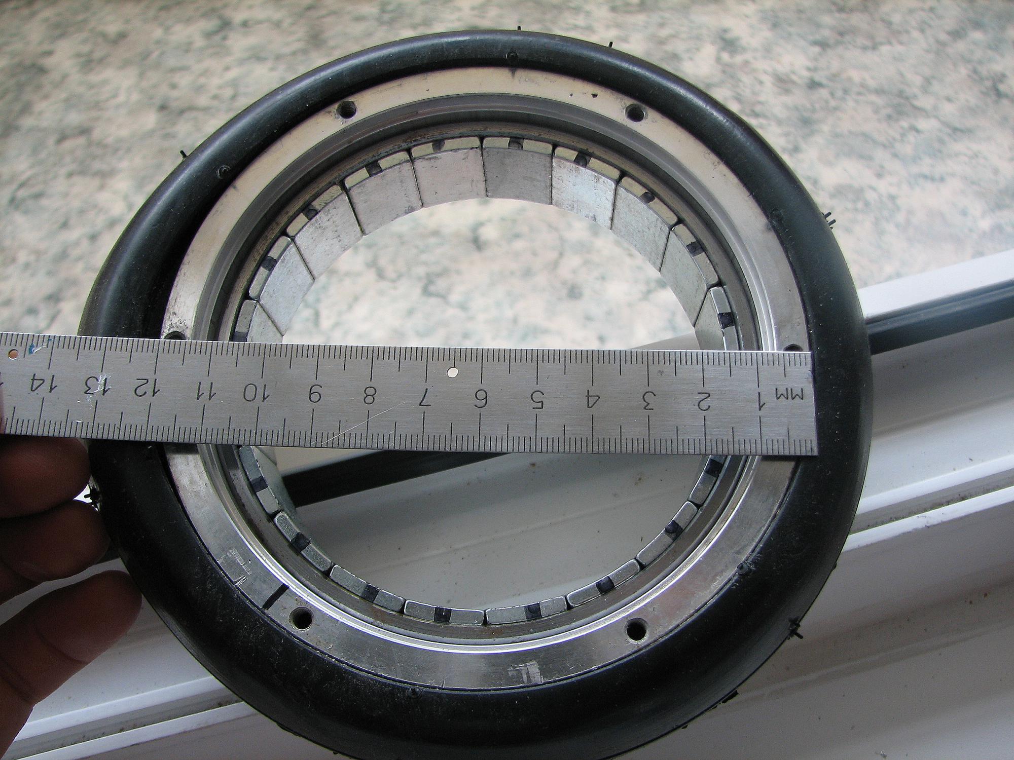

Цитата: _Os от 27 Май 2019 в 11:20Вы видимо еще не разбирали это колесо..
Разбирал. И даже на разобранное колесо литая покрышка одевается только с гидравлическим прессом.
Добавлено 27 Май 2019 в 12:07
Цитата: _Os от 27 Май 2019 в 11:20Разбирать колесо нет необходимости,
Литую шину не снять и тем более не одеть если установлены реборды.
Приходится разобрать мотор  для того что бы удалить одну реборду и только тогда при помощи пресса удаётся шину натянуть на своё место.
Посадочный диаметр у меня 125,6 мм.
У меня один форумчанин приобретал литую покрышку 200х50. Как раз для похожего мотора. Я его честно предупредил, что может не налезть. Потом звонил и сказал, что срезал старую(она уже до дырки по центру у него протерлась), а новую разогрел в воде(кипящей или нет - не помню) и натянул.

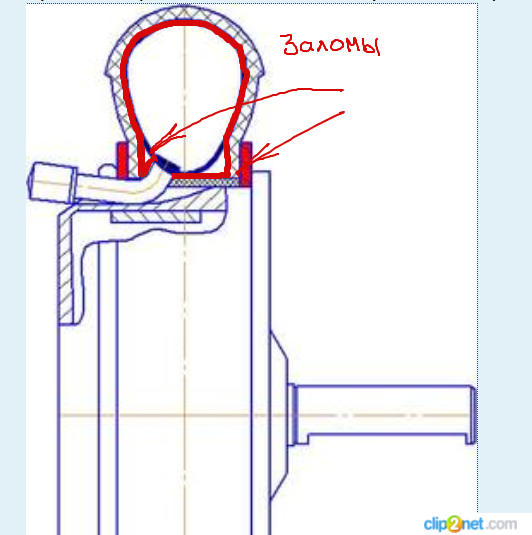

Цитата: _Os от 27 Май 2019 в 13:40Я буду с интересом наблюдать за ходом строительства... С моей точки зрения ниппель вам доставит массу хлопот. И видимо (так мне кажется) вам придётся точить переходной обод под пневмо покрышку. Либо набирать его из колец (что было бы странно на мой взгляд)
Да с ниппелем некоторая проблема. Дело в том что между посадочным диаметром мотора и кордом покрышки расстояние всего 2мм и в эту щель нужно протащить ниппель который диаметром 6,5мм.   Но решение есть - проточить жолоб глубиной 4.5мм в корпусе мотора и  не нарушая его герметичности.
Красным цветом показаны лазерные кольца.

Цитата: ReSharVladimir от 27 Май 2019 в 20:47а новую разогрел в воде(кипящей или нет - не помню) и натянул.
Я тоже разогревал в кипятке, грел феном и только гидравлический домкрат и помог. Кстати домкрат тут кто-то мне на форуме посоветовал - дай бог ему здоровья.
Но не всё так просто. Недавно разобрал ещё один моторчик от гирика так там литая покрышка снялась от руки без всяких проблем - ох вообщем Китай не предсказуем...

Цитата: М-Велосипедист от 28 Май 2019 в 00:28Да с ниппелем некоторая проблема...
пару вопросов/замечаний..
Как вы думаете, покрышка не будет мешать вам попадать в отверстие для ниппеля? В нормальных ободах центральная часть специально сделана вогнутой, чтоб убирать туда часть покрышки при бортировании.
Камера ляжет скорее вот так. И поскольку в ней будет 5-8 Атм на острых изгибах она долго не протянет..

Цитата: _Os от 28 Май 2019 в 01:10Как вы думаете, покрышка не будет мешать вам попадать в отверстие для ниппеля?
Отверстие под ниппель и сам ниппель идут ниже покрышки и ниже лазерного кольца.
Цитата: _Os от 28 Май 2019 в 01:10й будет 5-8 Атм на острых изгибах она долго не протянет..
Моя покрышка рассчитана на максимальное давление в 2.5 атм.
_Os
Цитата: rx3avs от 28 Май 2019 в 01:15Я не ослеп? Это 5-8 атмосфер имеется ввиду?
Пожалуй да, неправ, ваше изумление понятно. Я не учел что это переднее колесо и оно в данной конструкции нагружено слабо. Ну а в задней пневме да, должно быть 5-8 атмосфер для выдерживания 100 кг.
