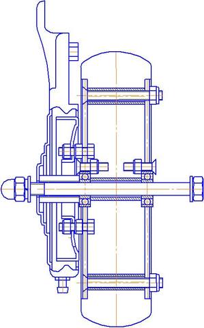

Цитата: Инженер механик от 13 Апр. 2019 в 12:16
Чтобы обычный подшипник нормально своё отработал нагрузка должна быть симметричной. У вас наружное кольцо нагружено несимметрично.
Придется изобретать спец подшипник, для спец колеса.....Ну не делать же как все.... :-P
Во всех двухопорных колёсах нагрузка симметрична - данное колесо не исключение.
А что за ''наружное кольцо нагруженное несимметрично''?  Это что такое  и как...?  %-)

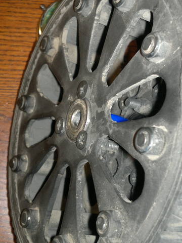

Инженер механик
Возможно я ошибаюсь. Но мне кажется вся нагрузка от "щек" вашего колеса передается на самый край наружного кольца подшипника.
Нет?
М-Велосипедист
Нет?
Нет.
По центру:
Инженер механик
Судя по этому фото мне так не показалось
Но это ваш выбор.
М-Велосипедист
Подшипник шириной 7мм толщина отверстия в котором он сидит 3мм. значит по краям подшипник свешивается по 2мм. но всегда имеется некоторый допуск в размерах при установке..
Тут похоже свес 1 или 1,5 мм. .
Допустим и нулевой свес...
М-Велосипедист
Вот померил - подшипник торчит на  1,7мм. соответственно с другой стороны 2,3мм.   :pardon:

Цитата: М-Велосипедист от 13 Апр. 2019 в 11:07Так и есть. Подшипник лишённый смазки разрушился - шарики видимо остались на дороге.
У вас очерёдность перепутана и не хватает деталей.
Подшипники изначально дрянь и не держат нагрузку, 20 кг. максимум.
Хотя и под детьми сыпятся вне зависимости от смазки.

Цитата: М-Велосипедист от 13 Апр. 2019 в 12:28Во всех двухопорных колёсах нагрузка симметрична - данное колесо не исключение.
Ваше как раз исключение. Подшипниковый узел должен обеспечивать соосную посадку внешних и внутренних колец подшипников. Ваше творение вринципе неспособно этого обеспечить, даже без нагрузки. Неговоря уже об тупом перекашивании посадочных  при боковых нагрузках из-за отсутствия монолитной конструкции колеса.
М-Велосипедист
Цитата: Blik86 от 13 Апр. 2019 в 16:02Подшипниковый узел должен обеспечивать соосную посадку внешних и внутренних колец подшипников.
Нет конечно - этого не требуется. Тут система из двух подшипников, крепко стянутых на оси распорными втулками по внутренним кольцам, что обеспечивает их соосность, а наружные кольца могут быть установлены в своих отверстиях даже с зазором по свободным размерам с полем допуска по системе вал- отверстие или даже подшипники могут быть сферические с не соосно расположенными наружными кольцами.
Добавлено 13 Апр 2019 в 22:55
Цитата: Blik86 от 13 Апр. 2019 в 16:02Неговоря уже об тупом перекашивании посадочных  при боковых нагрузках из-за отсутствия монолитной конструкции колеса.
Конструкция колеса монолитна - 10 распорных втулок.
Добавлено 13 Апр. 2019 в 22:56
До ремонта пока руки не доходят. Видимо поставлю подшипники чуть больше и новые и проблем не будет.

Blik86
Цитата: М-Велосипедист от 13 Апр. 2019 в 22:54Нет конечно - этого не требуется.
:facepalm:
Цитата: М-Велосипедист от 13 Апр. 2019 в 22:54Тут система из двух подшипников, крепко стянутых на оси распорными втулками по внутренним кольцам, что обеспечивает их соосность
И на ось у них плотная посадка, и втулки отторцованы, и ось под нагрузками не гнется...
Цитата: М-Велосипедист от 13 Апр. 2019 в 22:54наружные кольца могут быть установлены в своих отверстиях даже с зазором по свободным размерам с полем допуска по системе вал- отверстие
:facepalm:  :fool:
Цитата: М-Велосипедист от 13 Апр. 2019 в 22:54или даже подшипники могут быть сферические с не соосно расположенными наружными кольцами.
Сферические подшипники  являются самоустанавливающимися и прощают некоторую несоосность. Если бы можно было делать так как сделали вы, сферических подшипников бы не изобретали и посадочные везде были бы как у вас.
Для особо одаренных: при перекосе подшипников  вся нагрузка ложится на пару шариков из всех.  Уплотнительные кольца при перекосах мгновенно умирают.
Blik86
Цитата: М-Велосипедист от 13 Апр. 2019 в 22:54Конструкция колеса монолитна - 10 распорных втулок.
Если вместо подшипников вставить болт и начать его закручивать, но лопнет не сжав пластины даже на 0.2мм?
М-Велосипедист
Цитата: Blik86 от 13 Апр. 2019 в 23:46И на ось у них плотная посадка, и втулки отторцованы, и ось под нагрузками не гнется...
Ось находящаяся в бандаже распорных втулок может даже не касаться стенок этих втулок.
М-Велосипедист
Цитата: Blik86 от 13 Апр. 2019 в 23:46при перекосе подшипников  вся нагрузка ложится на пару шариков из всех.  Уплотнительные кольца при перекосах мгновенно умирают.
В подшипнике имеются люфты из-за которых одинаковая нагрузка на все шарики не возможна.
Уплотнительные кольца имеют  люфты большей величины чем у подшипника и по этому перекос подшипника совсем не чувствуют.
Добавлено 14 Апр. 2019 в 00:34
Цитата: Blik86 от 13 Апр. 2019 в 23:53Если вместо подшипников вставить болт и начать его закручивать, но лопнет не сжав пластины даже на 0.2мм?
Болт ничего не сожмёт и лопнет, поскольку тоже распёрт мощными стальными втулками.

Цитата: М-Велосипедист от 14 Апр. 2019 в 01:18Задавайте вопросы
Да какие тут вопросы...) Деталь, в которую устанавливаются подшипники должна быть цельной, из одного куска металла(пластика, керамики, чего угодно). Только тогда она обеспечит необходимую сосность и равную нагрузку...
И это, не пользуйтесь словом "допуски", у Вас с этим делом хуже чем у китайцев.
Цитата: М-Велосипедист от 14 Апр. 2019 в 00:31В подшипнике имеются люфты
По сравнению с остальной конструкцией, собственные люфты подшипников на пару порядков меньше... Если не на три...
