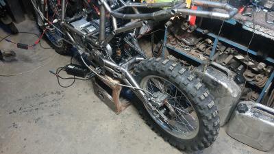

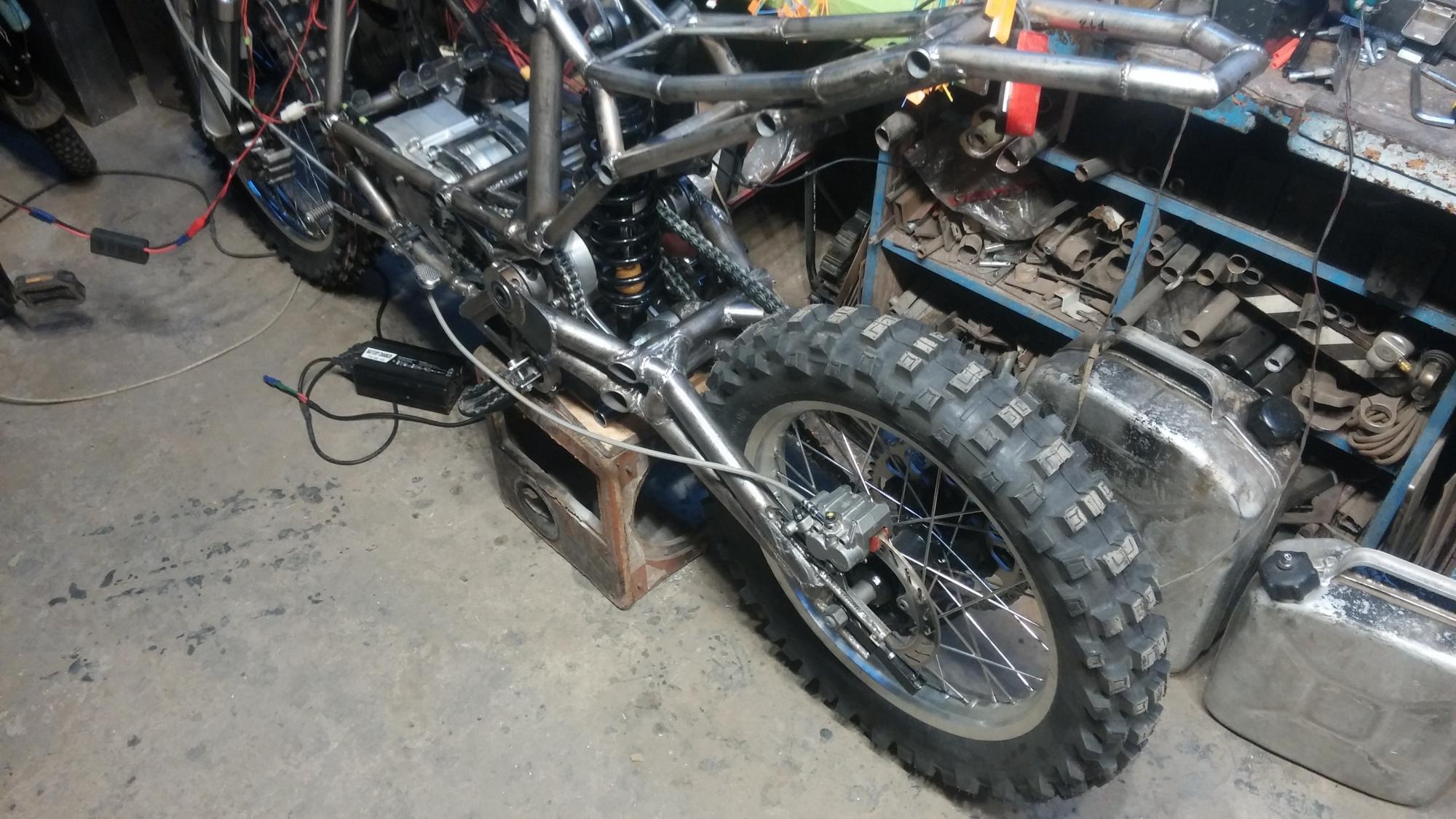

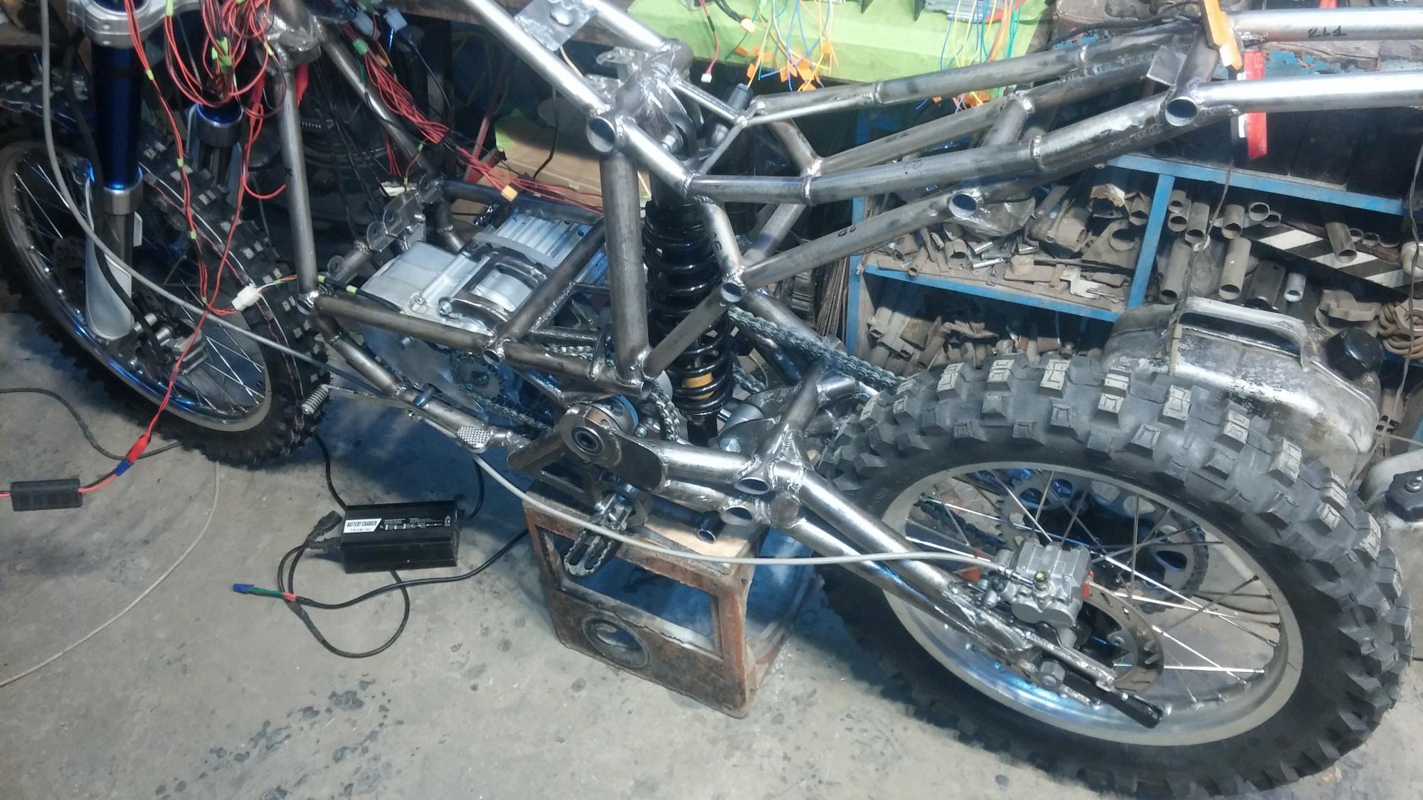

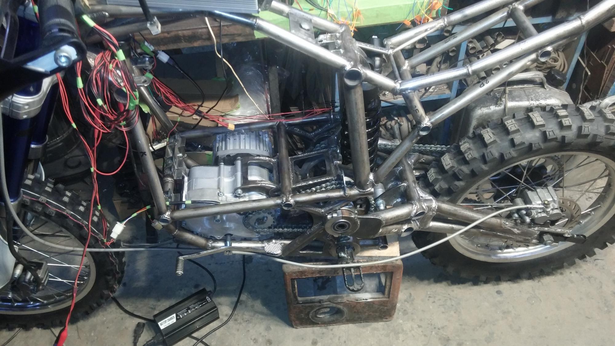

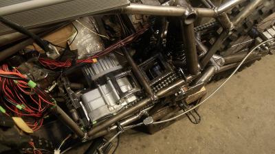

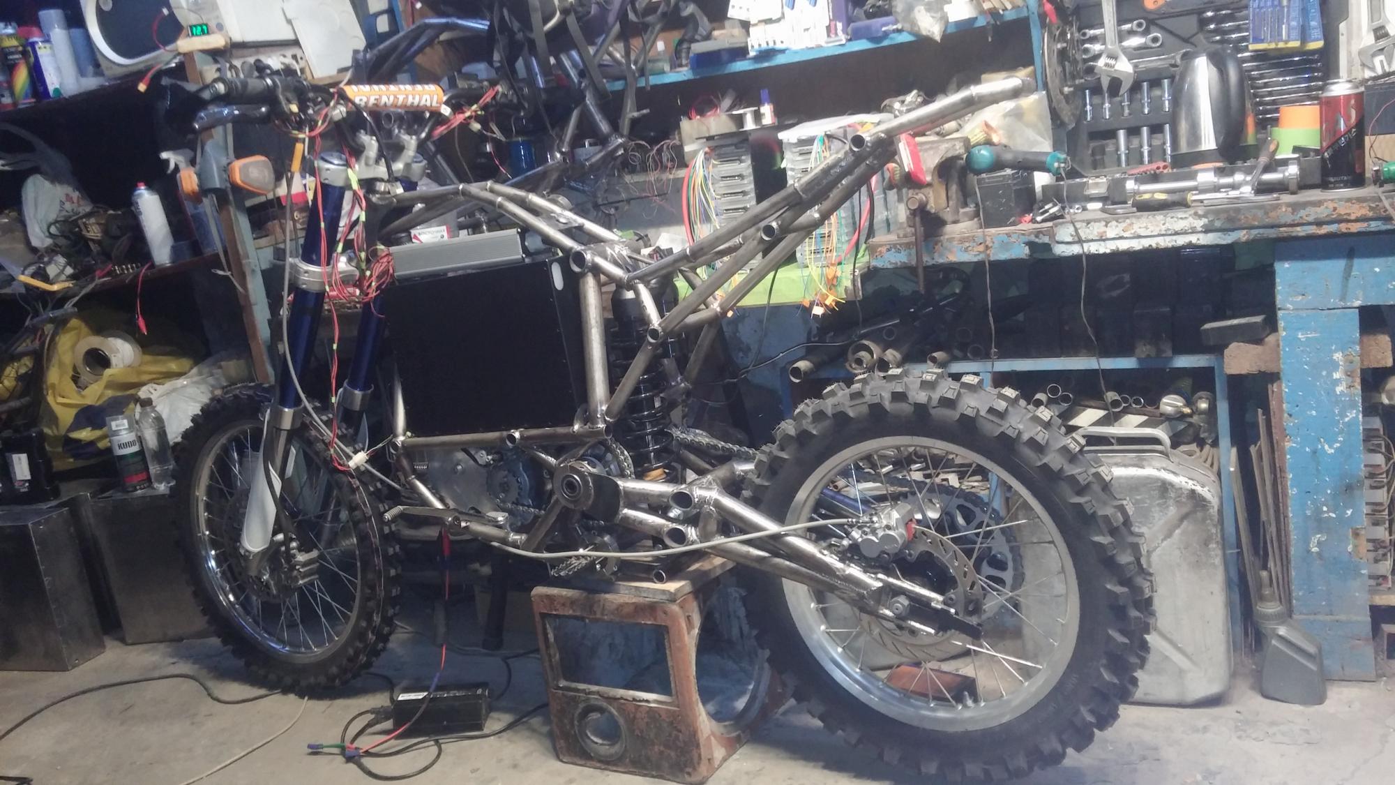

Stolz
Установил привод в раму, накинул цепи, залил масло в коробку и покрутил от 56в зарядника. 331Вт маловато чтоб покрутить как следует, но вроде все в порядке.

ferum
Классно! Цепь где то трет, когда нижняя линия натягивается. Ну и еще, это чисто мое субъективное, сидуха далековато от стакана. Не кроссовая посадка получается. За руль все время надо будет себя тащить, при ускорениях сидя, контроль будет теряться, усталость копиться. И в повороте передок не загрузишь. Если есть возможность, стоило бы поправить этот момент.
Stolz
Цитата: ferum от 17 Фев. 2019 в 20:46Цепь где то трет, когда нижняя линия натягивается
Ну да, два раза сказал где, два раза показал, два раза сказал как исправлю.
Цитата: ferum от 17 Фев. 2019 в 20:46сидуха далековато от стакана. Не кроссовая посадка
Сидуха на расстоянии как у среднестатистического эндурика, у которого спереди сверху бак.
Цитата: ferum от 17 Фев. 2019 в 20:46За руль все время надо будет себя тащить
Ногами же сжимаешь и держишься.
Цитата: ferum от 17 Фев. 2019 в 20:46передок не загрузишь.
60кг в батарейном отсеке придавливать будут и так неплохо.
Цитата: ferum от 17 Фев. 2019 в 20:46стоило бы поправить
Единственное что стоило поправить перед сьемкой, чтобы не вызывать лишних вопросов, это сэги подвесок. Сейчас они одинаковы.
