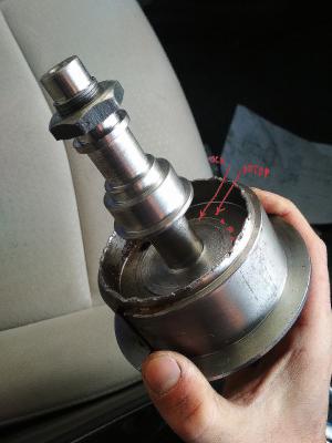

Расковырял ротор
выдрал середину
начертил чертёж
купил провода
Выточили вал
Вот такая компановка будет в оси маятника
Затраты на новый мотор:
Вал 1100
Подшипники 1400
Медь 3000

Цитата: DragonTM от 21 Янв. 2019 в 11:40Выточили вал
Как вы планируете соединить вал с ротором? Сваркой?
chujoyya
Да там и с завода так
chujoyya
Перемотал мотор, тяжелая процедура, убил целый день с перекурами, пальцы болят, еще и накосячил в самом конце, оставил много на последней фазе и кончик который надо припаять к остальным 3м получился очень коротким, но вроде припаять получится...
Получилось 6 витков 36ю  проводами 0.85мм 20 квадратов фаза

На сколько вольт мотор рассчитали? У меня мг 2 Приуса который самый большой, для моих требований я матал на два витка всего. У 3го приуса ещё больше вольтаж, я бы перепроверил прежде чем мотать
Электромот 5000 вт. "Оранжевая бестия"
chujoyya
Цитата: СергейНикула от 11 Фев. 2019 в 14:21На сколько вольт мотор рассчитали?
80в 4500об.мин
СергейНикула
Мой на 64в 2400 оборотов, я рассчитывал на 96 в, 3600 об., тоже для мотика рассчитываю потихоньку, только для дорожного.

[user]chujoyya[/user], я правильно понимаю, что у полюсов этого мотора нет башмаков, и катушки можно было намотать отдельно?
chujoyya
Да, я долго думал как его лучше намотать и выбрал такой способ, в следующий раз попробую намотать все катушки отдельно и одеть их, судя по форме заводской обмотки этого статора, там так и сделано было, я мотал в первый раз, вообще думал за вечер намотаю, в итоге мотал до следующего вевера

УРА! Всё закрутилось, с первого раза, переживал, не замкнуло бы где чего
Slavemaster
[user]chujoyya[/user], горелкой спаивали концы?
chujoyya
Цитата: Slavemaster от 05 Март 2019 в 11:30горелкой спаивали концы?
Нет дедовским паяльником для радиаторов весом с полкило))
