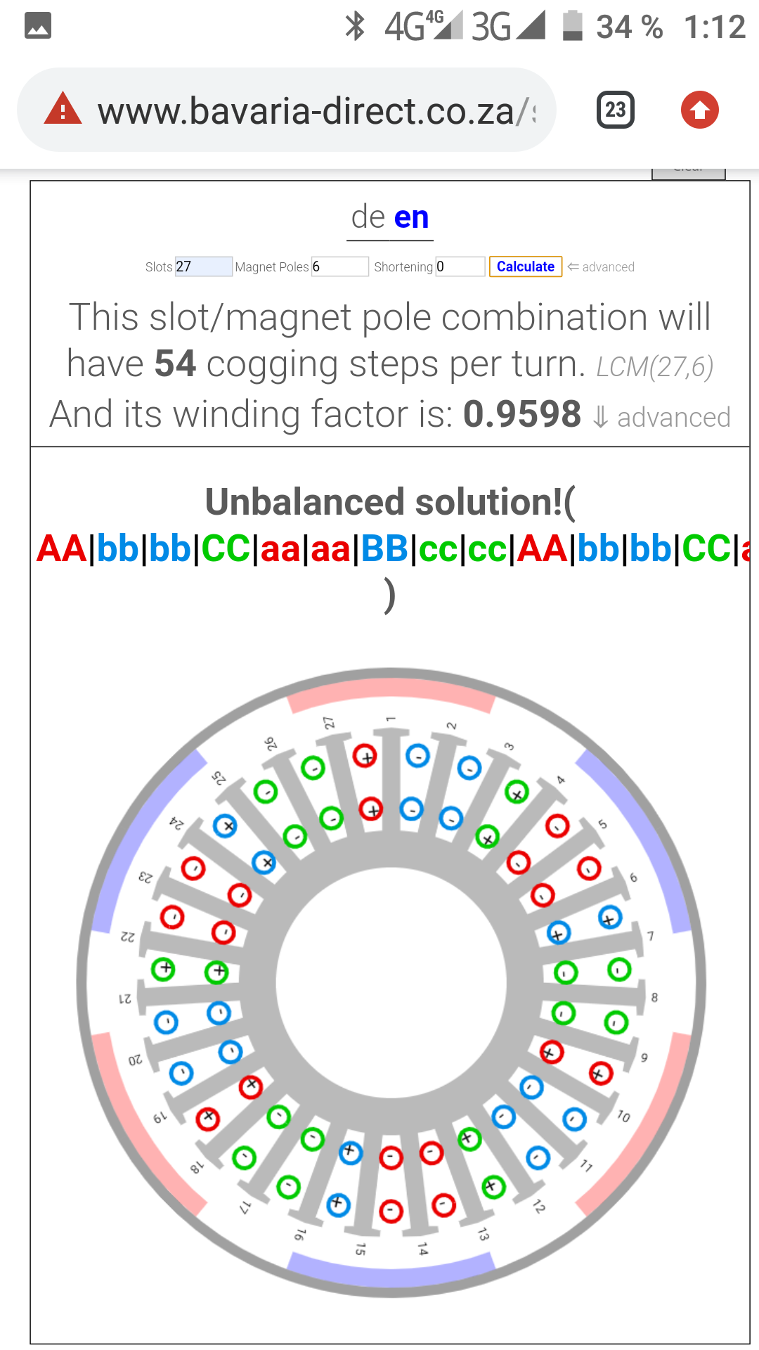

Ничего не понял из твоей писанины
Мне не нужны зеты и проче. Просто какая длина ротора по магнитам и какой диаметр ротора по магнитам? Две цифры.
6 магнитов на 27 пазов очень не сбалансированный конструктив. Плохой мотор. Надо иное количество магнитов для норм мощи на малом размере. И соответственно иной тип намотки. Присмотрись к варианту сделать 18 магнитов на роторе (новый ротор изготовь)

Беда в том, что ты пытаешься синхронный ГЕНЕРАТОР юзать в качестве мотора. А далеко не все варианты генераторов для этого хорошо подходят.

Да ладно.... 1.Это мотор-генератор в котором стояли холлы. 2.Такой же мотор стоит на предыдущем боббере и работает отлично.
YTW200
Вот тебе и ладно. Изготовь для него ротор с 18-тью магнитами, выполни соответствующую намотку с пересчётом витков количества и сечения и сравни два мотора (получившийся и с предыдущего проекта) будешь очень и очень удивлён разницей.
И если уж "там" прекрасно работает, а "тут" постоянно перегорает, то где собака?

Мотор в связке с контроллером Kelly kls6035s вот в чём проблема.
Я не первый раз перематываю и переделываю моторы и ты думаешь я это делаю по наитию!?
