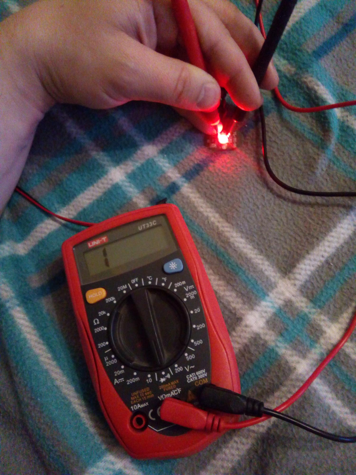

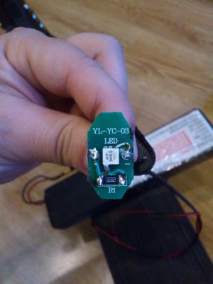

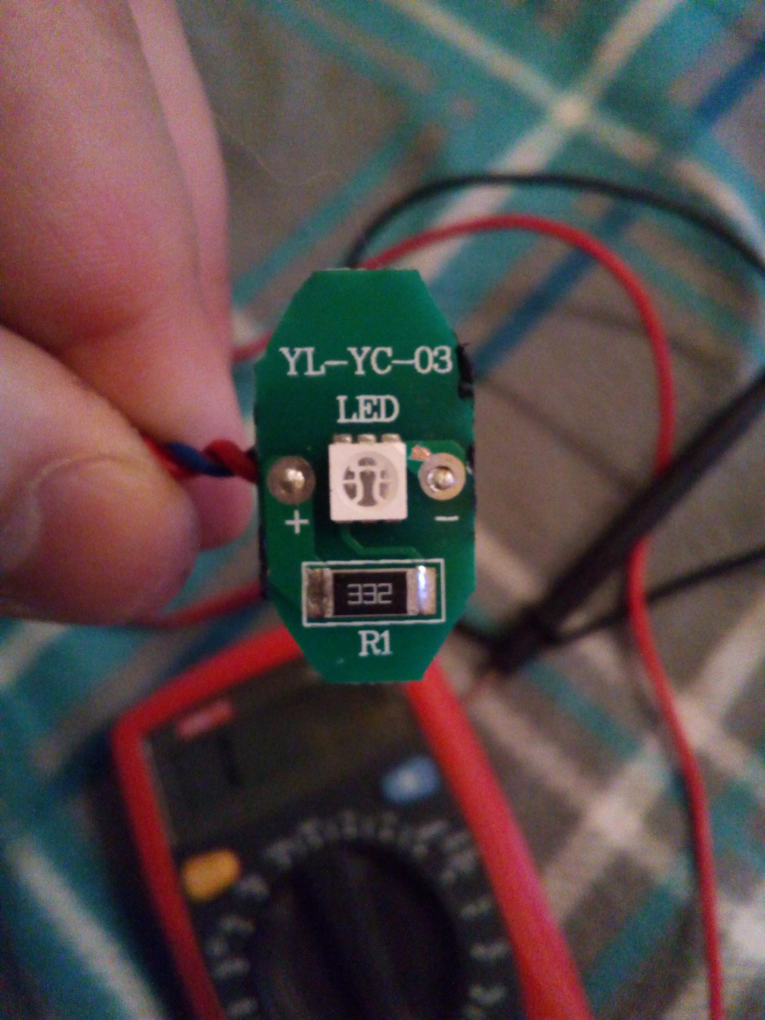

В общем, прозвонил задний фонарь... к нему приходит полная батарея, т.е. 38 вольт (вернее, от 30 до 42), сам диод на 9 вольт, если я не ошибся.. остальное гасится большим резистором, после которого на светодиод приходит стабильные 6 вольт.
проблема в том, что диод у меня оказался мертвый.. ток к нему приходит, он померцает немного и тухнет... вот и думаю, че делать? городить другой фонарь исходя из 30 вольт + резистор? или попробовать этот заменить на подобный? можно конечно купить "оригинальный" фонарь, но стоимость не сопоставима.. светодиод стоит копейки, а фонарь полтора рубля.
Попробую еще провода прозвоню.. может где обрыв.
upd: интересное дело.. провода звенят, все нормально.. мультиметром звоню диод поконтактно - каждый из трех элементов диода светится от мультиметра))
даже через резистор светится первый контакт, правда тусклее.. но факт! Че ему надо? Почему не работает на самокате то? Редиска...  :ireful:

Так приходит напряжение на диод или не доходит)))? Резистор должен греться, сопротивление должно быть стабильным. Плату лучше пропаять.
gpowerek
Цитата: Fedorov от 03 Апр. 2019 в 00:51Плату лучше пропаять.
да, оказалось дело в плате.. она то ли непропай, то ли просто где-то трещины в дорожках..
с сопротивлением все нормально, как и с диодом.

Пропаял фонарь, тупо продублировал дорожки
Теперь светит в любом положении без отказов. Плата и правда какая-то дохлая попалась. Надеюсь, под диодом две дорожки будут работать без пропайки..

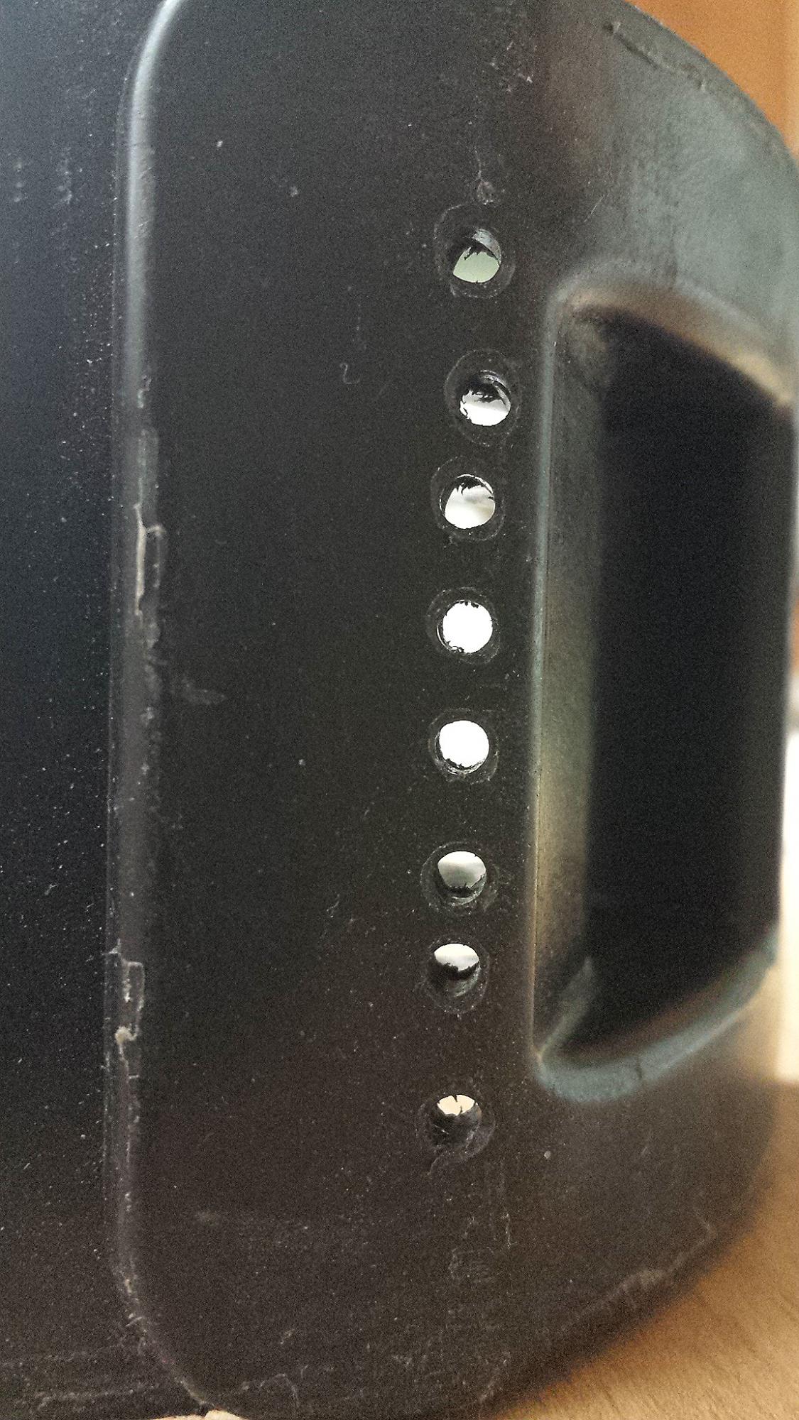

Все хочу дописать по поводу герметичности... в прошлый раз, когда все залил герметиком - это сыграло злую шутку, т.к. вода все-равно просочилась, а вытекать ей было некуда..
В общем, в этот раз не стал герметить от слова совсем! А взял и просверлил снизу крышки два отверстия для слива воды и конденсата.. провода и разъемы прилепил на "потолок" внутри деки... так что если и попадет вода - она тут же стечет... да и в принципе сейчас там дышать будет батарея.
А перед самой крышкой сделал брызговик, но не на переднем крыле, а на гусе.. таким образом все отверстия закрываются от попадания влаги, грязи и т.д. за несколько дней активных катаний грязным стал только брызговик.. под ним чистая крышка.. наблюдаю дальше.
Главное деку в лужу не окунать.  ;-D

Цитата: gpowerek от 09 Апр. 2019 в 09:32от слова совсем! А взял и просверлил снизу крышки два отверстия для слива воды и конденсата..
Верное и смелое решение!
Я тоже так сделал: https://electro.club/f/54028
