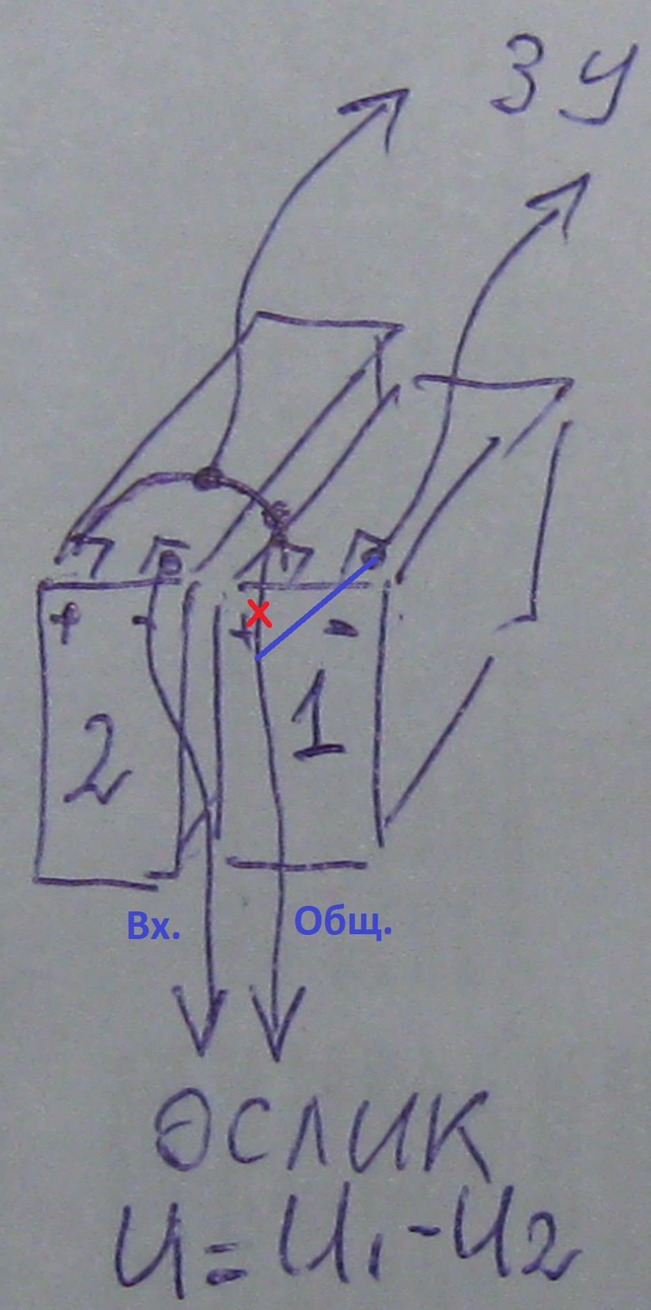

Цитата: Серик от 06 Март 2019 в 19:01по рисунку заряжается батарея N1, в растянутой шкале мы увидим подробности отклика аккумулятора N1 на подачу импульса с ЗУ
Получается нечто вроде "микроскопа напряжений". На осциллографе мы будем видеть напряжение на АКБ1 минус напряжение на АКБ2, т.е. как раз подробности отклика ХИТ на зарядное воздействие, без "мёртвой зоны" от 0 до амплитудного минимума.
Далеко не все осциллографы позволяют сдвинуть отображение сигнала на величину, значительно превышающую размах по высоте экрана при данной чувствительности. Но если мы подаём на вход сдвинутое вниз напряжение, то легко настроим чувствительность и смещение вертикального отклонения, чтобы увидеть заветные милливольты, измерить угол наклона отрезка (касательной), - это первая производная, точка перегиба в виде буквы S - точка нулевой второй производной.

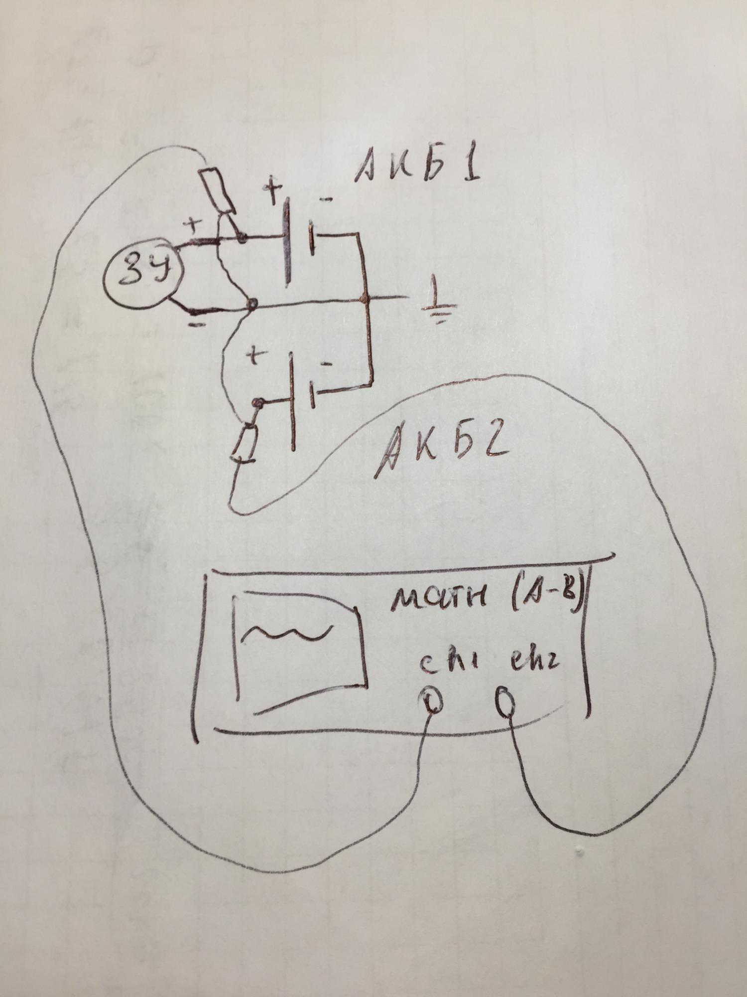

Цитата: Паяка от 06 Март 2019 в 16:59
На входе осциллографа будет не всё напряжение заряжаемой АКБ1, а разность между ним и ЭДС АКБ2. Что позволит растянуть шкалу и увидеть подробности отклика.
[user]Паяка[/user], и все равно, глядя на вашу схему я никак не возьму в толк, как вы собираетесь отслеживать импульсы и растягивать шкалу, когда у вас пробник не подключен между землей и плюсом ЗУ.
Если бы вы использовали два канала и функцию вычитания в осциллографе А-В, тогда понятно.
А по вашей схеме все что вы можете ловить - это наводки.
serggio
Вот правильная схема дифференциальных измерений с помощью 2-х каналов.
Паяка
[user]serggio[/user], мой эскиз на случай, если вход всего один. И да, он с ошибкой, как часто бывает в спешке. Общий провод осциллографа подключаем не к плюсу, а к минусу АКБ1.
Респект за внимательность!
GT TF1 60V 20Ah Chilwee DZF
serggio
[user]Паяка[/user], так тоже не будет работать. Напряжение на АКБ-2 не будет меняться, т.к. он не подключен к минусу ЗУ. Если же вы его рассматриваете как конденсатор, то сигнал не будет толком отражать входной сигнал.
Паяка
[user]serggio[/user], у меня работает. Рассматриваем его как источник напряжения с пренебрежимо малым, (по сравнению с входным у осциллографа), сопротивлением.
Если взять малогабаритную 12В батарейку для пульта, зашунтировать керамикой, при желании поместить в экранирующий корпус, колхоз сгодится и для килогерцовых наблюдений. Хотя для них уместнее просто закрытый AC вход. Источник напряжения смещения актуален, когда важны постоянные и медленные составляющие. Качели - как раз такой случай.
