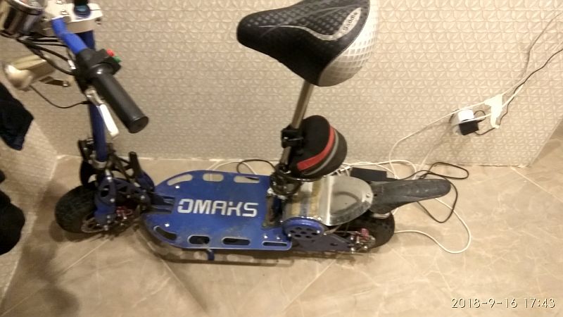

Уважаемые форумчане! Прошу помочь не грамотному ,человеку в электротехнике. Аппарат Омакс 800, двигло 800 ватт, на цепи, купил новую батарейку литий-он, 36 вольт , 20 ампер/час, вес самоката 31 кг, мой вес 75 кг, не могу и 20 км проехать. Рыдаю горючими слезами, денег уже он стоит с апгрейдом более 60 т.р. Какие могут быть причины , что он нифига не едет заявленные км продавцом батарейки!? Обещано минимум 30 км хода.. Жду с нетерпением , помогите, направьте, хелп! Рассмотрю все фантастические варианты ....

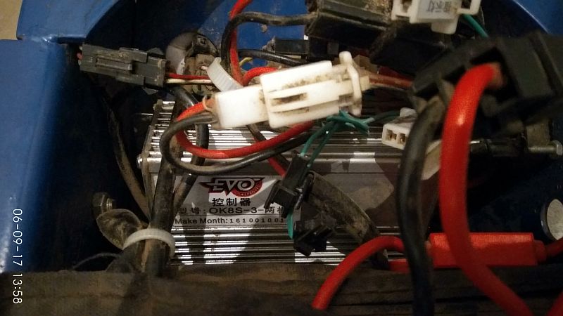

[user]Dark_Ronin[/user], покажите контроллер, сколько Ампер, двигатель коллекторный, характеристики, на нем написано. Мультиметром измерьте напряжение акб через разъем заряда, должно быть 42v полностью заряжена.

нигде нет маркировки смотрел со всех сторон (движок), а так высылаю фото контроллера, там тоже всё хрен поймёшь , китайцы, покупал самокат в 2016 году в компании эльтрэко в Москве. На счёт измерения батареи: у мультиметра профукал один щуп, когда куплю померяю ещё разок, но раньше мерил было 42 вольта, как и должно быть. PS: может в движке открутить чего? посмотреть маркировку под крышкой какой? у самих Эльтрэко нет документации на него технической, прислали Рино какой то, вообще не мой аппарат и близко даже ..

[user]Dark_Ronin[/user], двигатель вероятно 36v 800w 28.5А, контроллер наверно 30-32А, то км. 20 на полный газ, акб должна проезжать спокойно при вашем весе, какой вес аккумулятора и точно там Li-ion, может что-то другое? С места резво рвет, когда ручка полностью вывернута? В движок не надо лезть, обычно наклейка характеристик наклеена на корпусе двигателя. 30 км хода на цепном возможно при подаче 20А и контроллере также на 800w.

[user]Dark_Ronin[/user], чем выше ток контроллера, тем резвее разгоняется самокат, значит разряд акб происходит быстрее, т.е контроллер EVO 0K8S-3 800w, ток 30А, отсечка по разряду 31.5v, акб 36х30=1080watt, если постоянно ехать с максимальной скоростью, включая горки, пробег будет явно меньше, если менять контроллер, то тяга будет слабее, ток 20-25А и пробег увеличится, а не пробовали ездить в пол газа, не выкручивать на всю? :) Акб наверно маде ин Тайвань, там еще предохранитель стоит на 30А.
