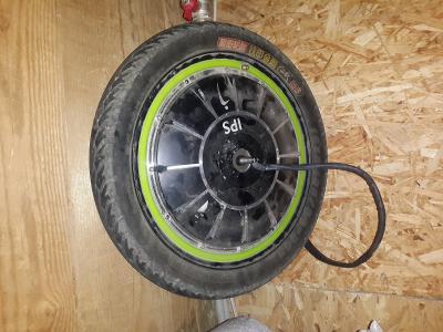

Vladimir Ilich
Мой самокат уехал в Красноярск, я собираю новый из  мк 16' 500ват. Переднее колесо 20',  наружный набарит 150см.
