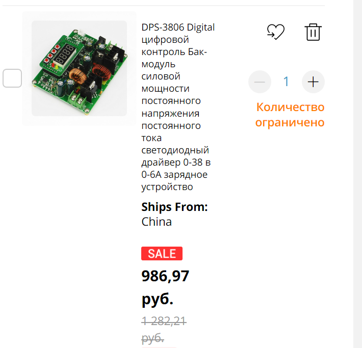

На большом токе точности мне не нужно , тогда два придётся брать . Жду 11  ноября  на Али  скидку сделают
https://ru.aliexpress.com/item/32888369780.html?spm=a2g0o.cart.0.0.7d993c00WKOcsz&mp=1
такой в корзине лежит , добавил ещё  DPS-3806
MichaelOdessa
[user]kuznechov119m[/user], блок вроде мощный но надо же чем-то еще регулировать напряжение и ток на выходе? Одного DSP-3806 вам явно не хватит. Он ведь до 6А.
Ну и на 14V через преобразователь типа DSP в потолке уже будет не 30А а меньше - КПД вроде 92% и плюс доп потери на подъем напряжения.
kuznechov119m
DSP  для метода Бранимира  там токи малые не проблема поставить , тем более и напряжение установить для каждой стадии возможно точное. А второй  на 30 Ампер по прямому назначению питание для ЗУ ISTD 6 , хотел универсальный один  но по цене за грань разумного переступаем . В этом варианте из двух отдельных  меньше 3000 рублей получается.

kuznechov119m
 Так вот десяток миллиампер понадобилось , и  увидел что у меня ни на одном ЗУ такого нет . Даже Вымпел  09  и тот  от 250 mA , дорогой естественно покупать смысла  нет ,
а за 900 рублей  почему бы не купить , да и блоки питания 12 вольт 2 ампер недавно запас сделал  как раз подойдёт на данный модуль
UriBas
Этот экземпляр еще удобен тем, что можно использовать для зарядки АКБ от солнечной панели, а также можно использовать для зарядки АКБ от других АКБ 12В..  Например кинул в бардачок - если АКБ подсел и не заводит,  можно кинуть провода от другого АКБ другой машины и в течении 5-10 минут подзарядить ..  этого может вполне хватить (если АКБ не ушел ниже прим. 12,2В..), чтобы завести машину (для пуска стартера используется всего около 2-4Втч энергии).   Либо возить с собой небольшую солнечную панель на всяк случай ..  стоит машина на стоянке, а солнечная панель внутри кабины возле лобового стекла напротив солнца подключена к ЛБП, а тот к АКБ через прикуриватель.. и вуаля..  риск посадить АКБ сигнализацией или утечкой резко сокращается или вовсе исчезает..)
