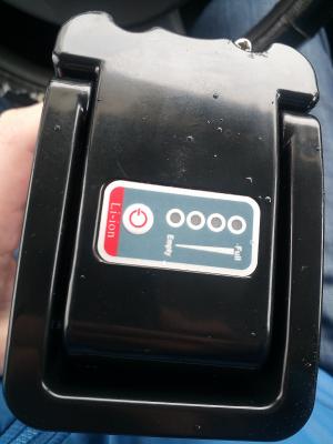

Цитата: LeoDron от 08 Сен. 2018 в 16:37«Полетели искры» - это не КЗ.  Возможно у вас БМС на 100А, а блок питания на ??А
Пробовал тоже самое на собранной батарее, результат тот же (BMS на 30А). Мне кажется если закоротить пинцетом выход BMS и плюс то пинцет расплавит нахрен (хотя видел пару видео на ютьюбе, там BMS на КЗ срабатывает моментально и даже искр нет никаких, мне хотелось бы такой же эффект).

На полностью заряженной батарее от фетбайка 13s6p контролер показывал 55,3в (вместо 54,6) вольта решил проверить заряд батареи и случайно на доли секунды коротнул контакты где вставляется зарядка. Как КЗ может это повлиять на  на дальнейшую безопасность эксплуатации аккумулятора? Стоит ли разбирать акум и смотреть транзисторы на плате BMS?чего крайне не хотелось бы делать...
AlexS4
[user]Kugoo-men[/user], там 2 группы транзисторов, самые важные - зарядные
чтоб проверить их не вскрывая батарею надо заряжать пока не сработает HV защита.  она обычно 4.3 или 4.35V на ячейку(параллель)
соответственно надо поставить СV ~=57+V и убедиться что гдето на подходе к этому напряжению bms сработает (ток резко упадет)
чтоб сделать это безопасно можно заряжать макс для батареи током с CV=55V  а затем поставить CA=0.5A CV=57..59V
если нет лабораторного источника - заряжаем штатной зарядкой до позеленения, а затем добавляем последовательно с ней 5V2A адаптер и амперметр. и вольтметр и следим.
если неспокойно на душе то после такой зарядки, можно сразу покататься чутка чтоб долго не держать ячейки с повышенным напряжением.

Kugoo-men
Цитата: AlexS4 от 07 Апр. 2022 в 03:10Kugoo-men, там 2 группы транзисторов, самые важные - зарядные
ну а разрядные fet проверить совсем просто: выкатываем до вырубания контроллера, затем подрубаем к зарядному порту чайник с водой, утюг итп (ну или напр 3последовательно 12V20..50W лампы)   и вольтметром  проверяем что вырубится не позднее 2.4V на ячейку  тоесть раньше чем на 31V.   ну и сразу зарядить, а не бросить на полгода разряженным!)
Большое спасибо за методы проверки! Значит всё таки теоретически я мог повредить плату при КЗ порта зарядки? могла повредится только защита перезаряд /переразряд или балансировочный аппарат тоже? просто перезаряд и переразряд я и так могу контролировать по показаниям вольтметра контролера, а вот если будет разброс по банкам это уже серьёзно...
AlexS4
#31
к сожалению, недостаточно просто следить за общим напряжением батареи чтоб избежать перезаряда 1 из параллелей и опасности подрыва перегретых ячеек, для этого bms и нужен: там набор дискриминаторов напряжения на каждую параллель, которые подают сигнал на аварийный триггер.  это и есть основная функция, особенно важная на зарядке.  как проверить именно ее не вскрывая батарею я выше наприсал.
насчет баллансировки - это отдельная опция которая есть не во всех bms. насколько она полезна - зависит от конкретного случая проблем с ячейками, и от правильности эксплуатации батареи (с пассивной баллансировкой малыми токами).  обычно эта штука при грамотном использовании позволяет отложить ремонт или замену батареи на 1-2 сезона но это не панацея.
баллансировка, если она была)) и дискриминаторы HV/LV скорее всего не повредились (они могли убиться только если был обрыв внутри батареи или переполюсовка но тогда 99% батарея бы не держала напряжение под нагрузкой), если на батарее получается ездить то  могли повредиться(пробиться накоротко) только fet , которые должны размыкать ток батареи.
Kugoo-men
Ещё раз хочу напомнить что КЗ было в разъеме куда вставляется зарядка, то есть fet тоже могли сгореть при этом? как думаете не лишним будет поставить дополнительный плавкий предохранитель на провода разряда батареи? контролер у меня на 16А думаю поставить автомобильный предохранитель на 25А. PS: опа сейчас стал загружать фото и увидел надпись на батареи FUSE - получается предохранитель там уже есть - расположен за замком поэтому я его не увидел при вскрытии...
AlexS4
я бы не стал предохранитель, зачем лишний источник неисправностей?)  просто постараться больше не коротить, если разьем такой что это будет регулярно то либо поставить диод внутрь и поднять на ~0.6V напряжение зарядки  либо сменить разьем на более безопасный.
