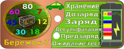

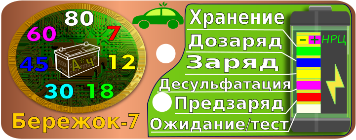

Цветик-семицветик получился
Паяка
Так лично мне нравится гораздо больше. Что скажете?
GT TF1 60V 20Ah Chilwee DZF
Кобольд
На мой взгляд, уже заметно лучше, но я бы сделал ещё проще. Как минимум без рисунков дорожек печатной платы возле цифр, без градиентного фона, без разделителей цветов в батарее справа, без бежевой окантовки правой половины этикетки, вообще меньше лишних окантовок везде.
Я сторонник простых интерфейсов  - пару цветов для элементов фона, чёткие шрифты без засечек, никаких градиентов без надобности , никаких рюшечек и помпонов.
Но я ни в коем случае не настаиваю, решать вам. Критиковать легко, но я, например, что-нибудь подобное не нарисую.

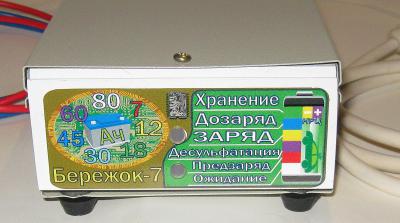

Обновлённый дизайн: резиновые (не пластиковые) ножки, новая передняя панель (из профиля для жалюзи), кабельные вводы сзади, наклейки Бережок-7.
Этот пока ещё Бережок-Авто, с индикацией Бережка-7, поедет в Воронежскую область. Разрядный субмодуль, выбор режимов VRLA/WET и новое ПО, которое ускорит заряд и выравнивание, подоспеют несколько позже.
Огромное спасибо одному из уважаемых участников клуба "Бережок" за качественный (по моим меркам) фотоаппарат, которым сделаны эти снимки, и прекрасный шуруповёрт, оказывающий неоценимую помощь в подготовке корпусных деталей.

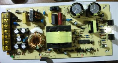

[user]SanSanich[/user], дисплей будет в 14-амперной модели, к которой приступлю позже. По большому секрету ;-) скажу, что Бережок-14 запланирован в том же корпусе и с той же силовой платой JC Power, что у Бережка-Авто и Бережка-7, с тем же 200Вт трансформатором, но более мощными ключами и вторым защитным шунтом, под которые предусмотрены посадочные места.
А плата управления и передняя панель у Бережка-14 будут новыми, и с новыми возможностями для самодельщиков.

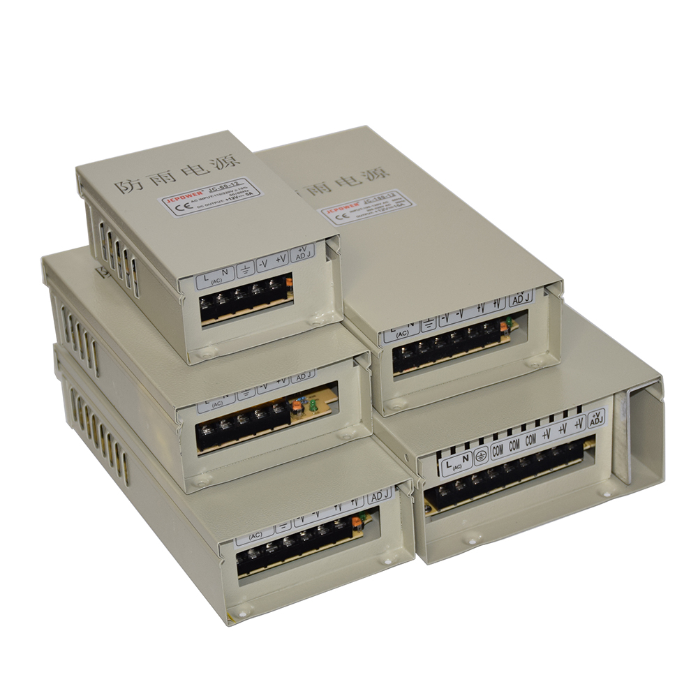

Почему выбор остановлен на корпусах и силовых платах JC Power? - Потому что они прочные, надёжные, с запасом мощности, нарядные, (на мой взгляд), и по хорошей цене.

Зачем нужен расширенный DIY-комплект? - Затем, что масса ЗУ в сборе, в металлическом корпусе, со шнуром с евровилкой, проводами с крокодилами превышает 1 килограмм, что делает стоимость международной пересылки практически равной цене блока питания JC Power Rainproof, в корпусе и с доставкой. Иностранный заказчик сможет самостоятельно приобрести БП у проверенного продавца с Али, недефицитные и недорогие провода, крокодилы, кабельные вводы PG7, и после небольшой работы паяльником и слесарным инструментом собрать на основе набора полный аналог серийного Бережка. Подробную инструкцию по сборке с BOM, схемами, фото, чертежами и шаблонами составлю и выложу.

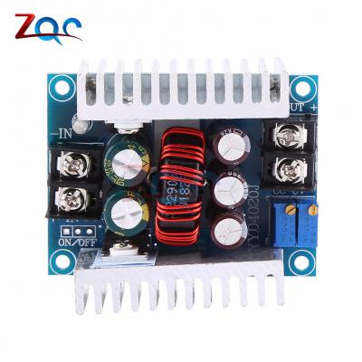

Китайская дешевая понижайка 3-4 Ампера не выдержит и сдохнет, если что. Но идея годная
Паяка
#34
[user]Кобольд[/user], та, что на фото, и 2 не выдержит, хоть и заявлена на 3. Там не только 1А диод Шоттки часто перемаркирован в 3А, но и дроссель слабый. Если использовать такую, ток ограничиваем до 1,2А. Максимум полтора.
Потому присоединяюсь ко мнению, что мелкая плата "всё включено" - вещь актуальная.
Если нужны полные 7.2А, и БП позволяет, но модифицировать его нельзя, берём такую понижайку с Али
и подключаем таким образом.
Разумеется, можно и SEPIC, Buck-Boost. Тогда становится возможным использовать 5В БП, заряжать одну АКБ от другой, в т.ч. через штекеры прикуривателей, и так далее.  B-)
