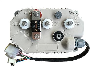

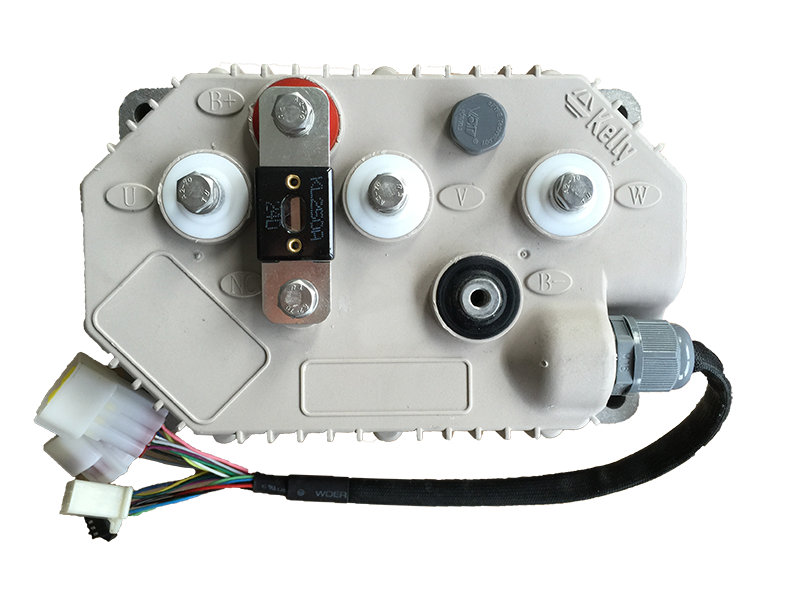

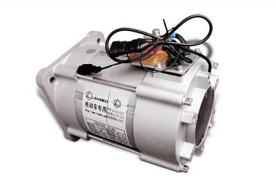

почти определился ц мотором и контроллером.
5кв 48в асинхронный мотор, (на 72в крутится до 6800, 300 Амп) 220$
контроллер Kelly  320Amp 220$
как то очень дешево получается)))
Alex_mac
уж очень большой ток для маленького напряжения. обычно напряжение больше делают. там токовые шины гигантские будут. их не согнешь просто так.
