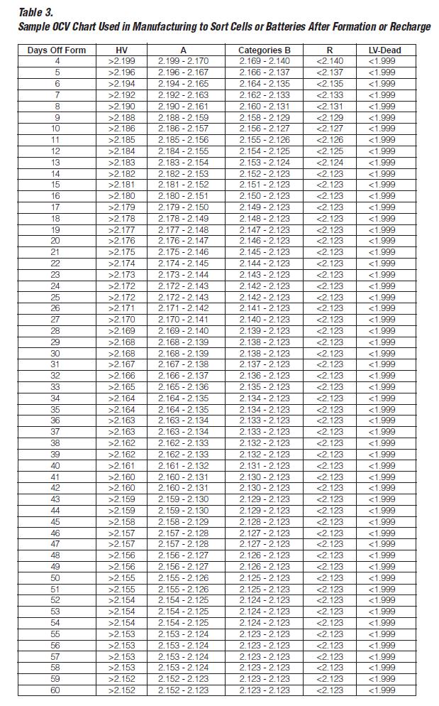

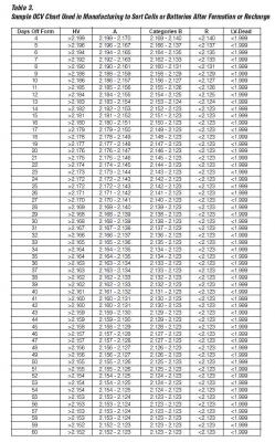

Выкладывал в какой-то теме табличку заводского контроля качества. Повторю. На 6 приведенные числа каждый сам умножить сможет:
Для категории "А" НРЦ скатывается ниже 13 В в среднем через пару недель, гарантированно через месяц после формовки, а для категории "В" - уже в течение недели.
Но можно и дальше рассказывать всем про измерения прямо на конвейере...
По следам замечаний добавлю пару примечаний.
1. Таблица из наставления по методикам формовки VRLA батарей, распространяется в интернете производителем выпрямительных автоматов для формовки. (Поэтому значения НРЦ можно было бы соотнести именно с VRLA АКБ, но нижняя граница в 12,74 В намекает, что цифры - для наливных АКБ)
2. В столбце с заголовком "HV" указаны значения НРЦ, считающиеся слишком высокими. Предлагается проверить, что пошло не так в процессе формовки (завышенные ток/напряжение, повышенная температура и т.д.)...
