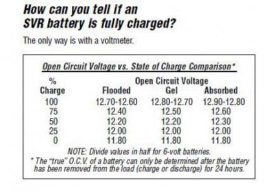

"Чтобы два раза не бегать" - табличка из руководства компании MK Powered, выпускающей гелевые VRLA АКБ:
Добавка в две десятых НРЦ - три-четыре сотых прибавки в плотности электролита.
