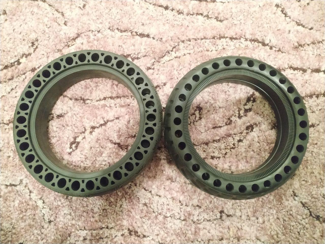

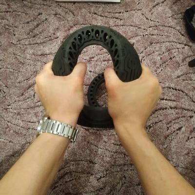

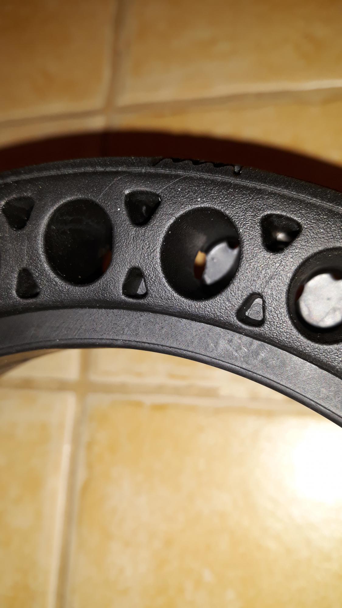

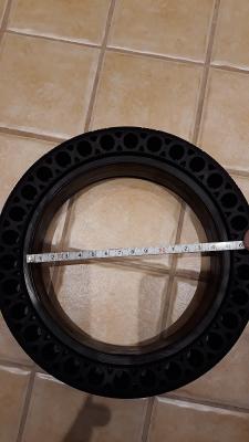

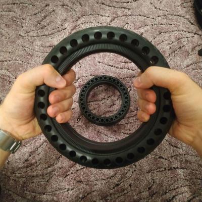

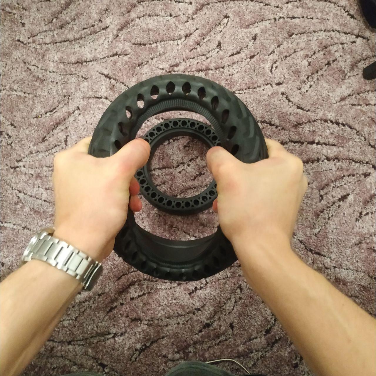

density
Купил вот такую покрышку для сяоката.
Очень дубовая, материал твердый, больше похож на пластик.
Руками материал покрышки не проминается. Дырки больше как иллюзия.
Сравнил с перфорированной покрышкой выше из этой темы - та существенно мягче.
Знал бы заранее, не купил бы эту.
Electro_Vano
Не согласен с [user]density[/user], похоже какое-то пластиковое г. подсунули.
Взял 2 покрышки. На переднее улучшенную, на заднее - обычную. Улучшенная намного мягче, и внутренний диаметр у нее больше на пол см. Поставил на переднее колесо без проблем. На заднюю поставил обычную, она более жёсткая, пришлось повозиться, но резина кажется качественней.
