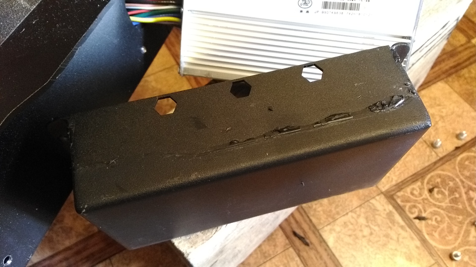

Оставил затею герметизации коробов контроллеров, поскольку она невозможна или даже вредна. Вода все равно может попасть внутрь если не через щели, так через вентиляционные отверстия, но главное, чтобы попав туда она свободно могла оттуда стечь. Надеюсь, что контроллеры не брякают об короб на ходу.

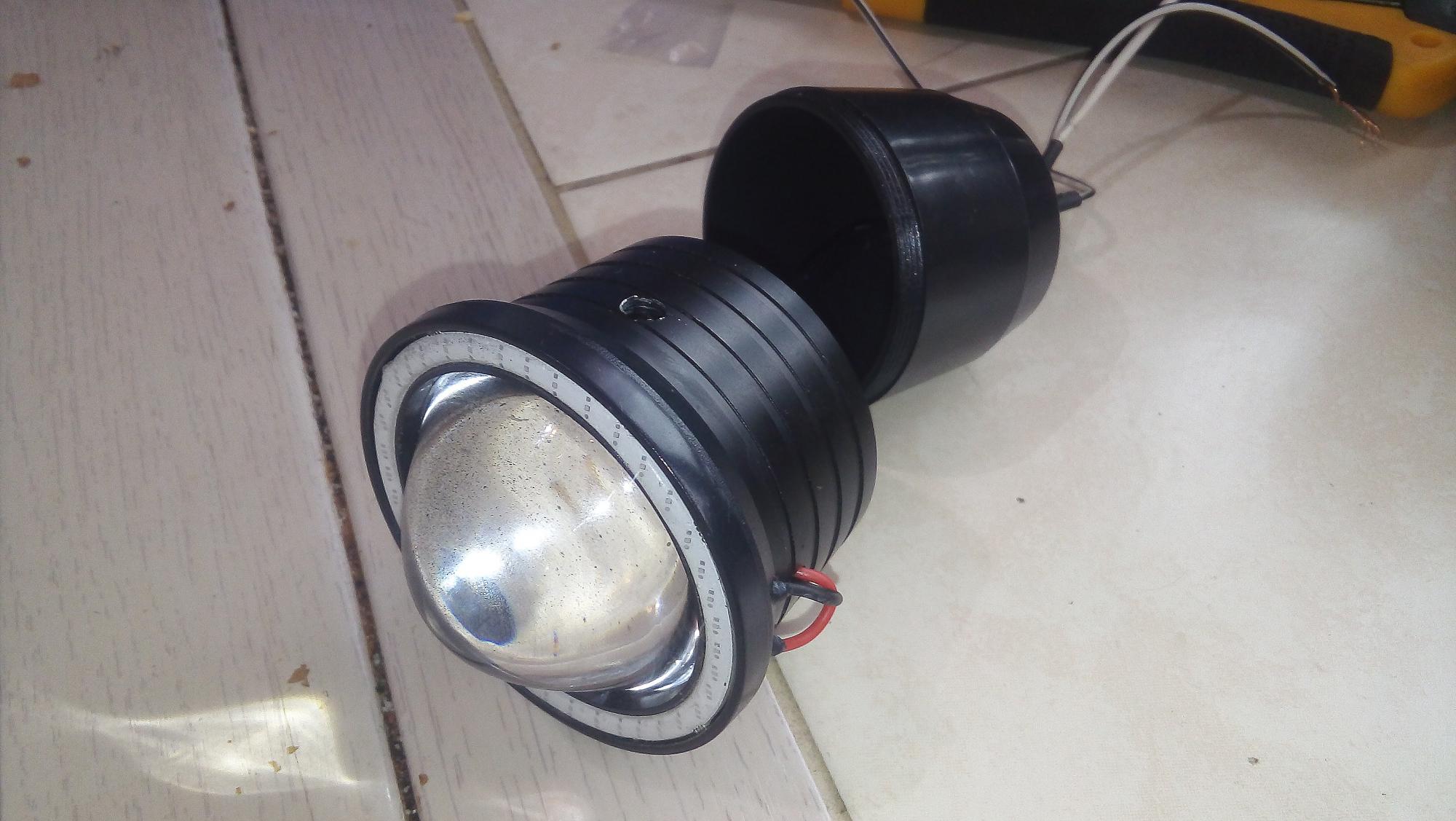

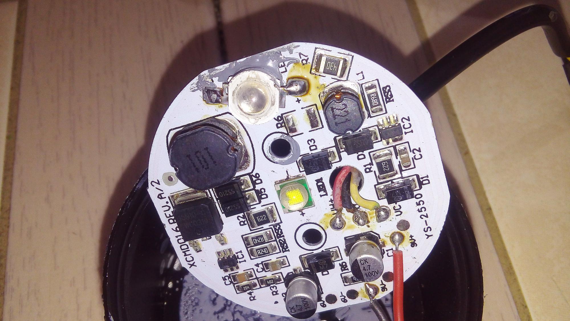

Короче вынул одну фару из металлического кожуха . вскрыл оплетку что б померить напряжение...включил кнопку а эта фара не горит...и даже напряжение к ней не подходит...вроде не каратил.(((
Пошевелил провода чуть чуть и вторая перестала гореть а акантовка у второй светится. А первая вся не горит. Чудеса блин...

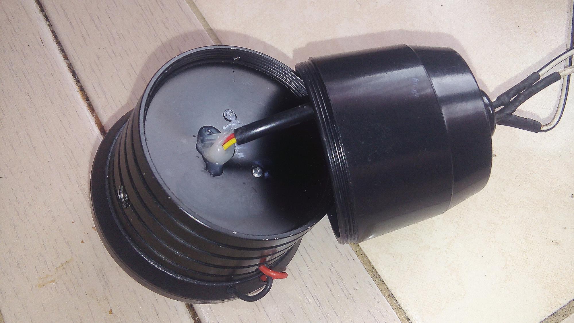

Короче разобрался. Там на фару идут три провода.черный красный и желтый.. Черный со слепу не заметил и перерезал его случайно. Щас все соеденил но всеравно у второй фары которую не трогал горит только оконтовка. Кстати на желтом проводе напряжение с другими проводами 0. Интересно для чего он....

А какие разьемы?в фаре? Я ее не смог пока разобрать. Из самоката напряжение к ней подходит на черный и красный провода. Другая фара работает от них а эта нет...

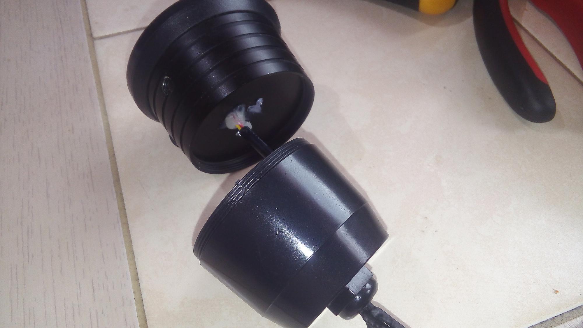

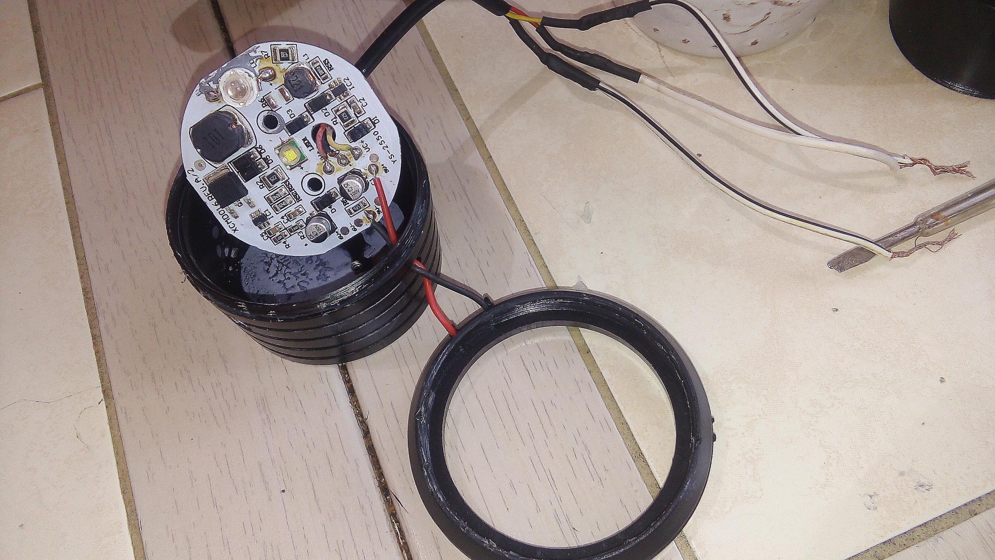

В общем разобрал его...внешних поврежений нет...но основной светодиод не горит.
Фара работает даже от девятивольтовой батарейки. Теперь у меня есть мативация купить хорошую фару...где то в другой ветке встречал.

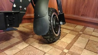

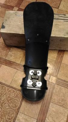

На переднее крыло t118 вырезал брызговик из 4мм резины. Кстати закреплено крыло на короне 2-мя из четырех болтов через маленькие для таких отверстий шайбы, поэтому заменил их на бОльшие , полумесяцем.
