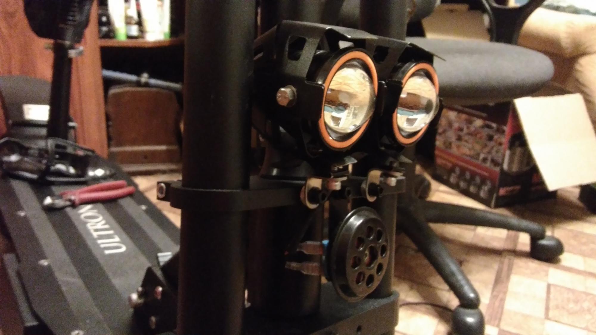

Хоть и не принципиально, но переставил фары вглубь вилки и заменил болты регулировки фар по вертикали на обычные с внешним шестигранником, иначе невозможно затянуть-ослабить два внутренних болта.

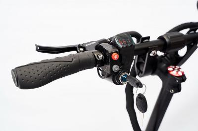

На некоторых версиях видел на руле замок зажигания с вольтметром.
Может у кого есть такой? Хотелось бы узнать с какими он разъемами, и куда подключать, а то уж больно стрёмно оставлять внешние потребители под напряжением, да и более наглядный вольтметр не помешал бы.
