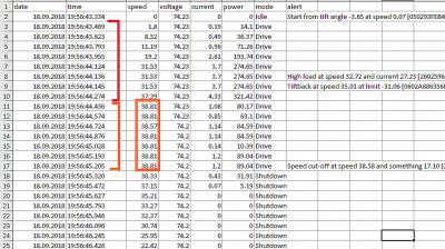

Цитата: palachzzz от 18 Сен. 2018 в 21:48Мотор раскручивается до максимума, и крутится некоторое время, контроллер видит что скорость максимальна и больше не увеличивается
ИМХО, как раз наоборот. Контроллер раскручивает мотор до определенной скорости (заданной в прошивке), и спустя какое-то время отключает его.
Не может быть такого, чтобы (по электромеханическим причинам) частота вращения нарастала секунду, а потом резко вставала колом на максимальном значении. При "естественном" ограничении был бы виден плавно угасающий асимптотический рост частоты вращения, и величина момента тут никакой роли не играет.
А раз наблюдаем скачкообразную реакцию - значит однозначно причина в контроллере.

palachzzz
Плавно угасающий он и есть, но на отрезке меньше секунды. Вы недооцениваете момент мотора. Он не может плавно расти выше значения Kv*V. Причем проследите закономерность- по мере разряда батареи скорость отсечки будет снижаться пропорционально снижению напряжения, на любом контроллере (ну кроме найнбот), по вашему мнению они все сговорились добавлять такую закономерность?
Кроме того - поддержание точно заданной скорости (до сотых) это задача заслуживающая отдельного решения, к примеру в контроллерах Р/У коптеров есть специальная фича для этого - "говернор", она стоит денег, и все равно не может так стабильно держать обороты. Вообще любой бесколлекторный мотор без нагрузки почти моментально достигает максимальных оборотов, и никакого плавного увеличения там нет и быть не может.

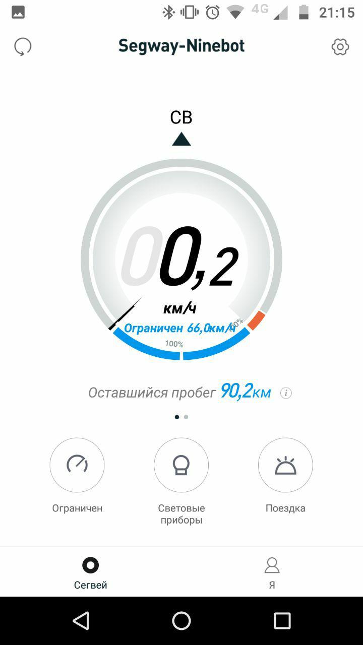

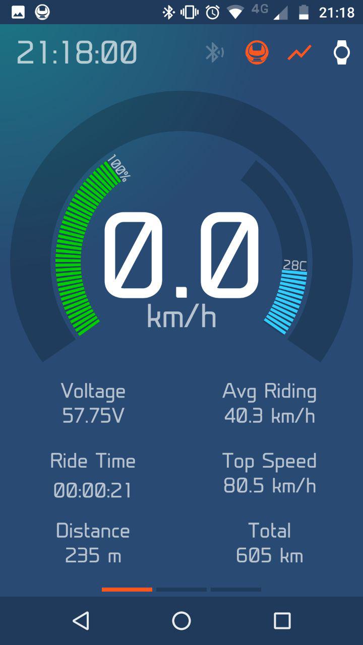

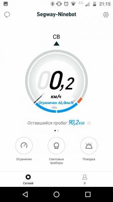

MRN76
Всем привет. Немного поковырял прошивку, и изменил некоторые лимиты, поднял максималку до 65кмч (больше делать геморно, да и сделано, чтоб посмотреть на холостой ход), и сделали тест, до какой скорости раскручивается колесо на полностью заряженной АКБ. И эта цифра составляет 80кмч. Исходя из этого мысли об увелечении напряжения у меня ушли, тут, как делал [user]LEE4ER[/user], надо повышать Р батареи, и это 112 ячеек (8Р). Позже сделаем тесты на полностью разряженном колесе, и сделал еще прошивку, с поднятой на 5км/ч(50км/ч), возможно её потестируют на стабильность, и посмотрят, как ведёт себя колесо на скоростях, выше прописанных производителем (Хотя, как я уже не раз тут и не только тут писал, найнбот - очкуны, и у них очень большой запас по мощности).
Скрины

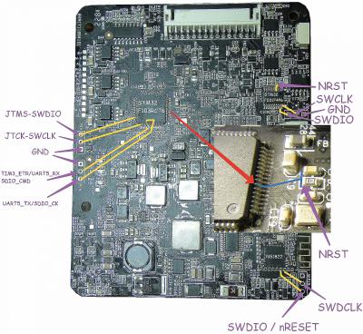

LEE4ER
Ну и это по классике уже. Раз все равно для себя на память делал, то мало-ли кому еще пригодится :-)
фиолетовыми стрелочками указаны места куда удобней всего подпаиваться
