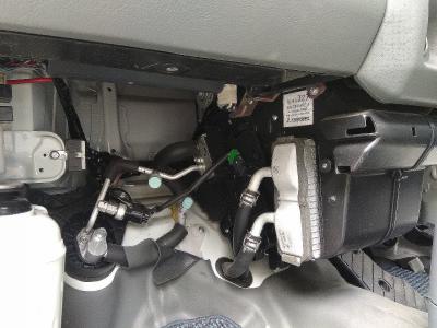

Добрый день, есть в распоряжении mitsubishi minicab miev.
При включении печки на максимум, запас хода падает в 2 раза, в связи с чем нужно ставить автономный обогреватель.
Печка у него жидкостная, то есть электрокипятильник греет жидкость, жидкость течет по трубке в салон, где через радиатор охлаждается. Схема контура: https://partsouq.com/en/catalog/genuine/unit?c=Mitsubishi&ssd=%24HQARW1d0BAoKAEg0JSlECmRiaFh4bDEGWA%24&vid=1894&cid=4&uid=256163&q=

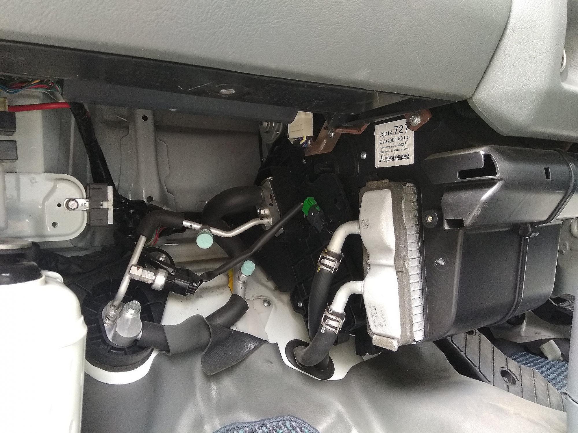

фото радиатора в салоне
Один товарищ из Тюмени решил вопрос с печкой так - он поменял электрокипятильник на бензиновый подогреватель, идея хорошая, но затратная, выйдет в районе 35-40 тысяч все вместе, в связи с чем ищу более дешевые и легкие способы реализации.
В машине постоянно лежит литий-титанатный акб на 3.5кВт и инвертор МАП номинальной мощностью 2кВт, зимой они не будут использоваться, поэтому у меня идея использовать запасенную в них энергию для отопления салона:
Первый способ
Использовать Луньфэй (подогреватель тосола 2кВт 220в), врезав его на вход радиатора отопления
Второй способ
Заменить радиатор отопления керамическим эллементом из тепловентилятора на 220в
Оба способа мне нравятся тем, что будут использоваться штатные воздуховоды. Хотелось бы услышать мнение сообщества, хватит 2кВт луньфэя для обогрева салона зимой или это все ерунда и нужно ставить бензиновый подогреватель?

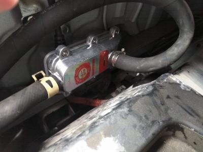

При установке даже антифриз сливать не пришлось, просто перевернул расширительный бачок вверх ногами, снял трубку, подключил лунфей и все установил обратно.
К сожалению, полноценно испытать печку пока не могу, погода не позволяет, но с 1.5 литрами тосола 2кВт лунфэй справляется оочень быстро и из штатных воздуховодов идет теплый воздух!
