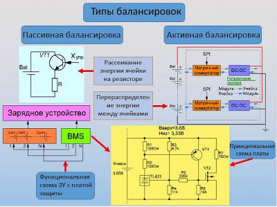

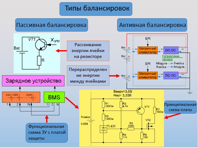

Цитата: wotter от 21 Янв. 2019 в 20:36Dimy4, Это не верная информация, не обязательно заряжать до конца что бы отбалансировать АКБ, кто вам такое сказал? Зарядка идет на прямую через bms плату, bms постоянно снимает вольтаж с ячеек, те ячейки в которых напряжение ниже, подается чуть больший ток, пока они не догонят по вольтажу самою высокозаряжаемую ячейку, на балансировку может и хватить 30 процентов заряда, а то что зарядное делает в конце, это называется докачка по принципу CC/CV
А вам кто такое наплёл ?
Bms контролирует только верхние и нижние пределы напряжения ячеек, балансировка включается при почти полной зарядке, когда остаются несколько процентов ёмкости.
Про регулировку тока бмс-кой на разные ячейки вообще весело, ячейки у нас соединены последовательно, а в последовательной цепи ток един.
wotter
[user]poraboloid[/user], Послушай, если бы балансировка включалась только в самом конце, представь что было бы, заряжаешь ты самокат с нуля, простой зарядкой на 2 ампера, сопротивления на группе банок назовем группу s1 в два раза ниже чем на остальных группах с s2 по s16, заряд на s1 достиг 4,2 вольта уже через 6 часов, ибо сопротивление банок ниже, а на всех остальных ячейках заряд, 3,8 вольта в таком случаи, (если верить тому что балансировка идет в конце) вопрос, как BMS будет балансировать такой большой разбег и куда девать излишки энергии если банка s1 полностью заряжена?
Добавлено 03 Фев. 2019 в 12:11
каждая группа ячеек подключена к BMS плате проводом не большого сечения, основное напряжение идет последовательно с первой по последнюю ячейку, но балансировка осуществляется не посредственно сразу же в момент заряда через эти самые проводки не большого сечения путем поднятия тока на ячейке большего сопротивления.  :hello:

Цитата: wotter от 03 Фев. 2019 в 12:07сопротивления на группе банок назовем группу s1 в два раза ниже чем на остальных группах с s2 по s16
Батарея с двойным различием в сопротивлении - заведомый брак, её надо ремонтировать или выбрасывать и собирать из нормальных ячеек.
Открой схему бмс и посмотри логику работы.
Не будет бредовых фантазий.  ;-D

[user]poraboloid[/user], Ладно там стоит пассивная или активная плата bms?

poraboloid
Цитата: wotter от 03 Фев. 2019 в 12:36
[user]poraboloid[/user] пассивная или активная плата bms?
Вот-вот, не путай разные варианты исполнения.
В серийных бмс для элвелов и самокатов не бывает  активной балансировки переносом энергии с ячейки на ячейку.
Пару человек на форуме создавали такие сами, но в итоге пришли к выводу о нецелесообразности такой конструкции.
Сложность высокая, надёжность ниже, кпд переноса совсем не равен единице.
А батарея собранная из нормальных ячеек (а не купленных на китайских торговых площадках, где априори сбывают отбраковку) не нуждается в такой приблуде.
Повсеместно используются резистивные бмс.
Все ячейки будут стареть и изнашиваться одновременно и равномерно, с долями процентов разбега обычная бмс с резистивными балансирами справляется на ура.
Если внимательно почитать даташиты на бмс там указаны аварийные пределы высокого и низкого уровня, а также напряжения включения и отключения балансиров.
И всегда балансиры включаются при практически полной зарядке батареи.
Никогда бмс не включает нагрузочные резисторы во время основного цикла зарядки, т.к. напряжение на ячейках еще не достигло порога включения балансиров.
