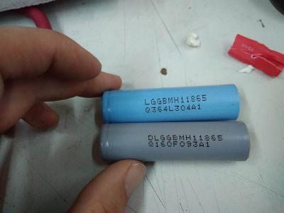

Нужно было срочно перехватить сотню акб в РФ, с Китая ждать времени не было. Заказал у именитого продавана.  Пришли, а они серые
Сижу гадаю что это такое. Вбиваю в нете- оказывается есть китайский производитель DLG. И у них есть модель 3200mah!!! Тут я конкретно переполошился. Что это ? Оригинал или китаец?
Сопротивление проверил 32мом против 30 у тех что у меня лежат. Ну это в рамках допустимого.
Сверху голубенькие, как обычно, из моих запасов
Может кто сталкивался?

Только dlg выглядит вот так, сопротивление у моих 32 мОм, емкость 3000 мА при токе 5 А.

Цитата: Kwoter от 07 Авг. 2018 в 00:58
Пришли, а они серые
Сижу гадаю что это такое.Что это ? Оригинал или китаец?
У Вас скорее всего подделка т.к. если бы производитель изменил термоусадку и маркировку, то у Вас не было бы элементов в голубой термоусадке выпущенных позже данных китайских!

Протестировал емкость при 0,5С.
Голубые 3150, серые 2970 мАч.
Хрен его знамо. У DLG есть модель 3200, но у нее другая упаковка

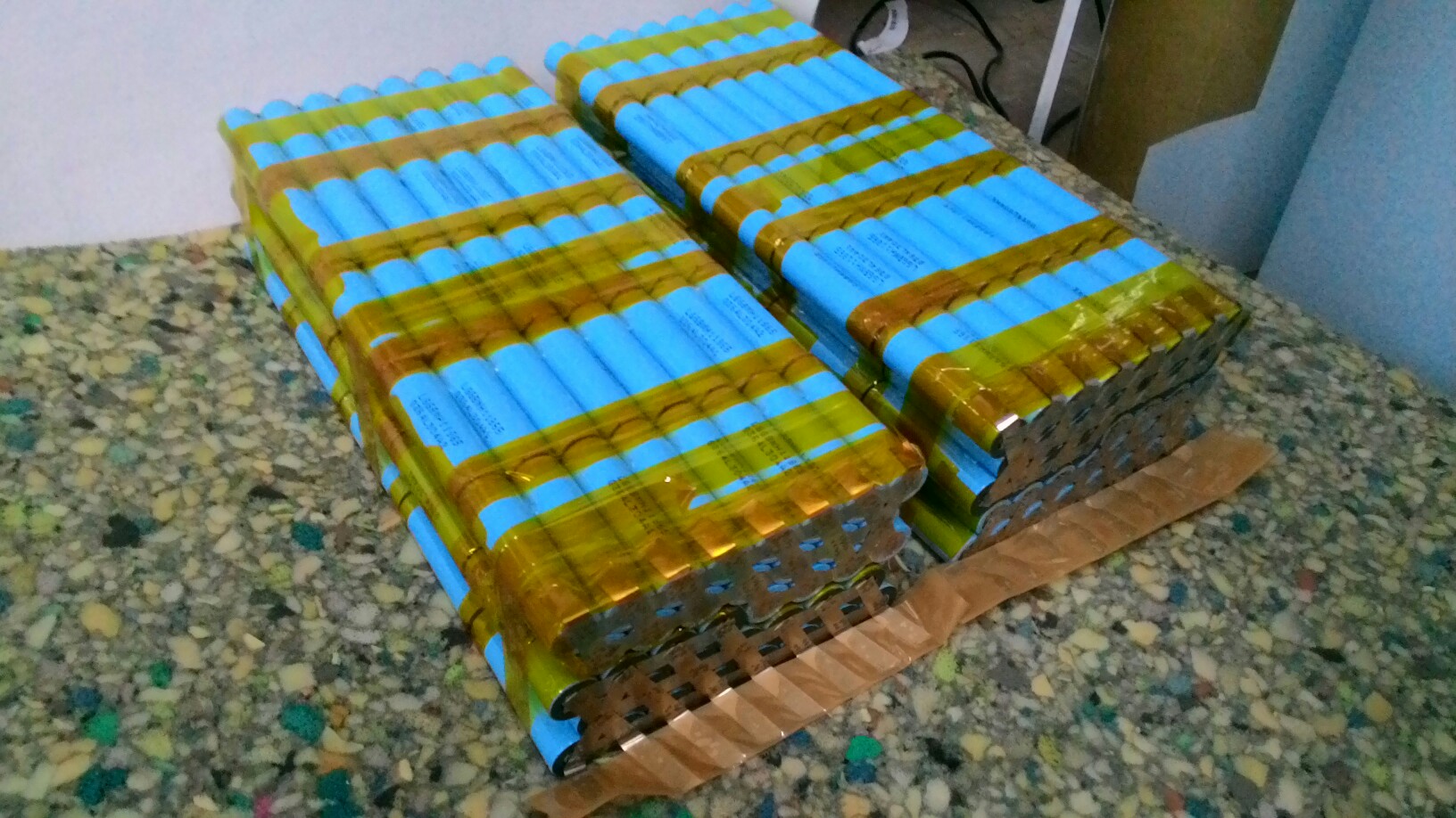

Решил не рисковать собрал акб только на голубых MH1
На счет лучше LG на 30% DLG или нет можно будет узнать только через года 2-3
