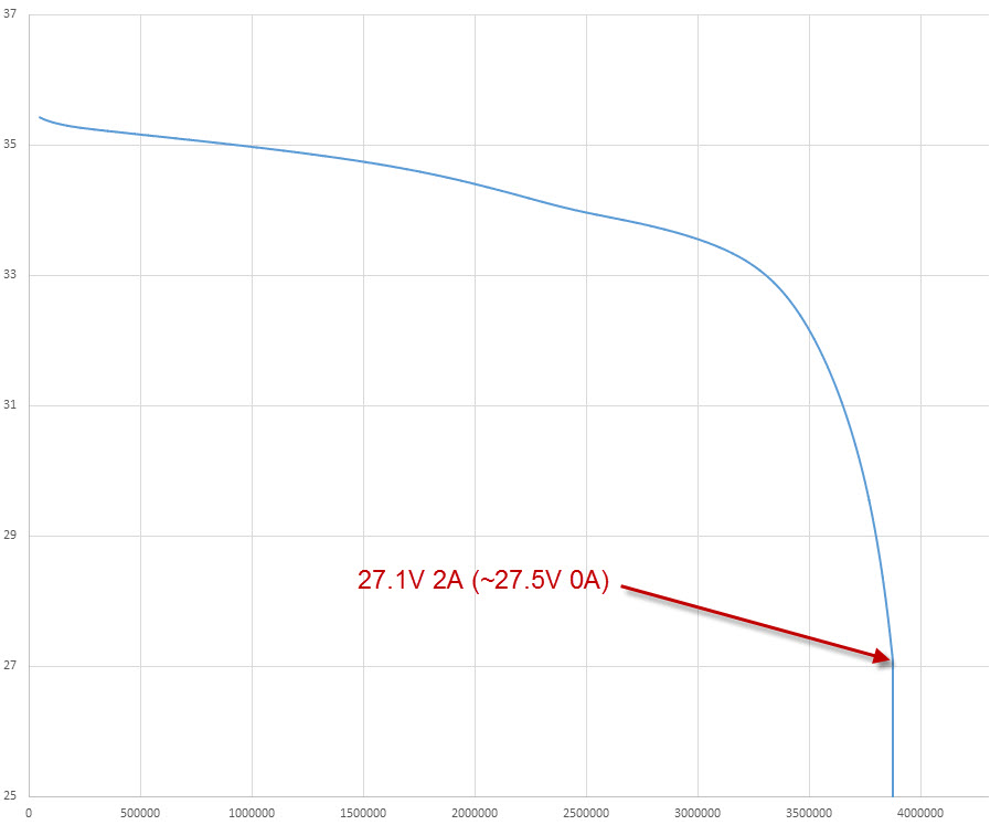

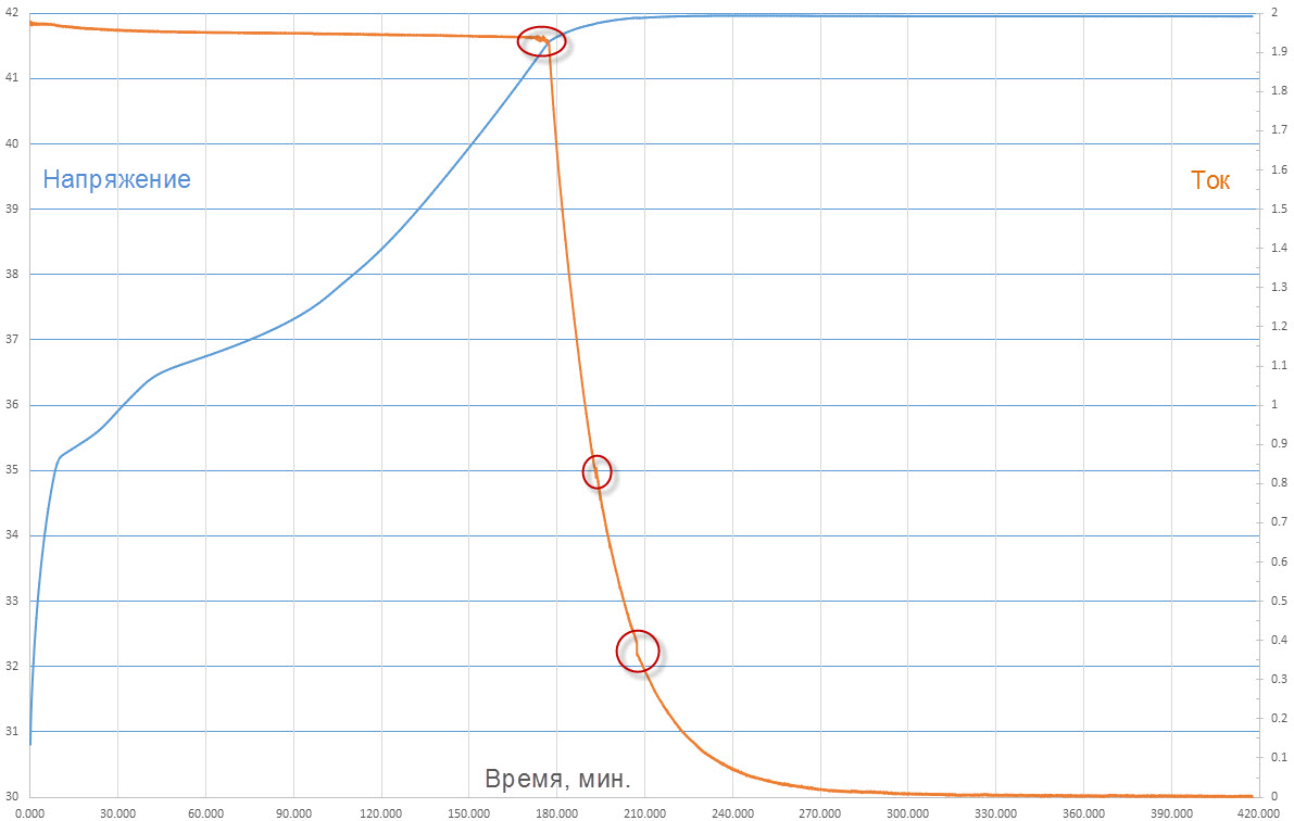

График заряда 6А*ч батарейки безвентиляторным ЗУ:
1) Три обведенных участка - процессы в ЗУ (когда ограничение по мощности скачет с тока на напряжение и обратно, что-то неясное в районе 0.8А, отключение красного светодиода)
2) Заряд током 2А идёт чуть меньше 3 часов, потом ещё полчасика до откл. красного светодиода.
3) Не особо постоянное напряжение на участке CV - специфика построения ЗУ, обратная связь по напряжению заводится до шунта, т.е. U на выходе = минус падение на шунте (затягивает заряд, но не смертельно).
4) При разряде батарейка отдаст ток более-менее постепенно до 34.7В (без нагрузки), потом разряд быстр и неумолим. 34.7=35.2-(падение напряжения на внутреннем сопротивлении и BMS при 2А).

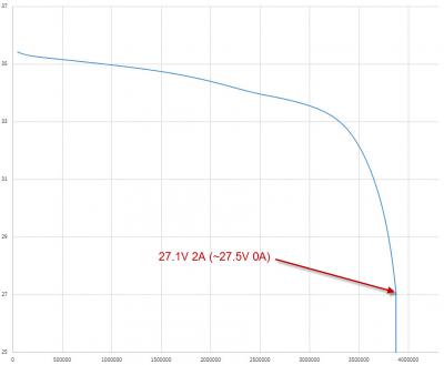

График финиша разряда до срабатывания защиты (6А*ч батарея, штатная BMS)

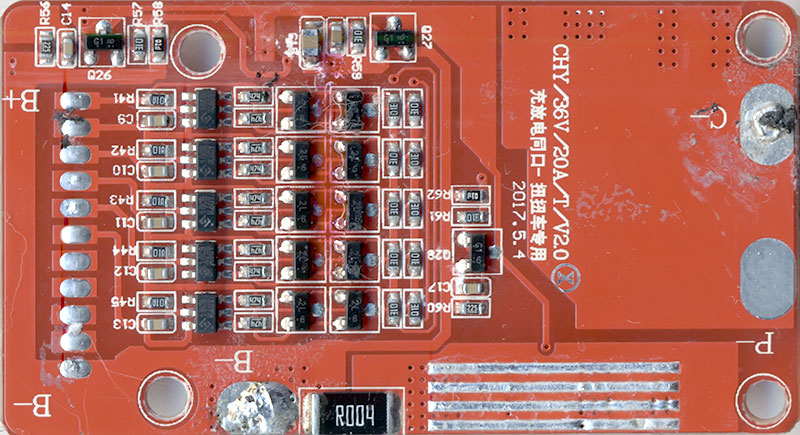

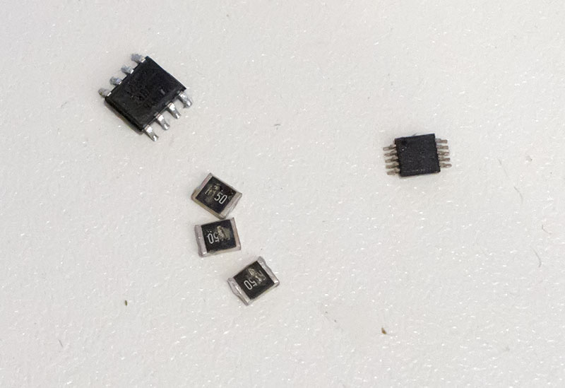

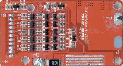

Обещанные замеры по штатной BMS
Микросхемы с маркировкой "10CB" - HY2110-CB
защита по переразряду (измерено - (по ДШ), сраб/отп): 2390/2980 (2.40/3.00) - "+", "глыбако", не закроет при быстрых просадах
защита по перезаряду (измерено - (по ДШ), сраб/отп):   4295/4090 (4.28/4.08) - "-", не отпустит разрядом внешним балансиром, он высаживает до 4186

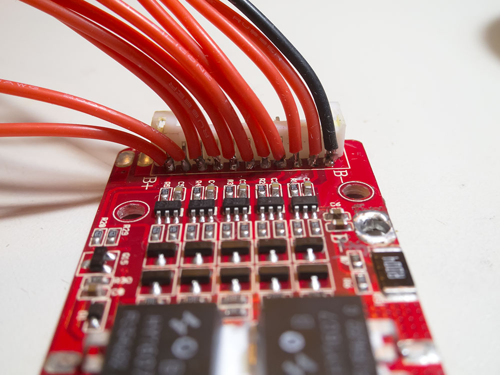

Для сравнения - для микросхемы с маркировкой "5361V" (так и непонятно, кто это) с "красной" BMS с Али:
защита по переразряду (измерено - (по ДШ), сраб/отп): 2790/2800 (?/?) - "-", тут будут грабельки из-за просада под нагрузкой
защита по перезаряду (измерено - (по ДШ), сраб/отп):   4250/4180 (?/?) - "+", неплохо, т.к. при 4177 подключаются балансиры и высаживают до 4173, батарейку "отпустит" автономно

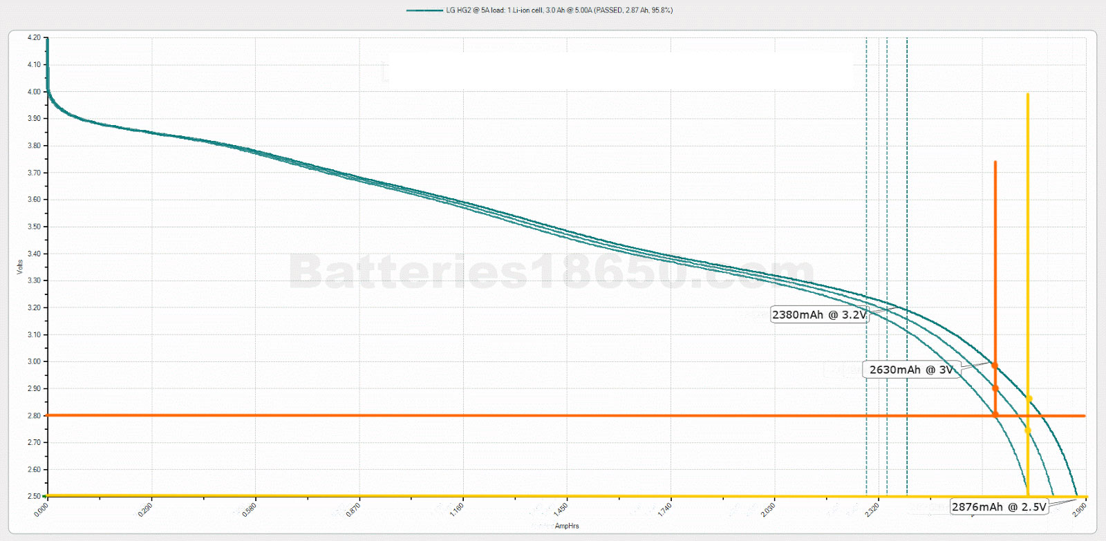

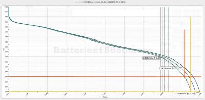

Batlapin
Цитата: inetchik от 30 Авг. 2018 в 22:13если аккум не убитый, т.к.:
У меня вроде не убитый, при среднем разряде все ячейки "как по струнке", но при пороге BMS 2.39 батарейка отрубилась при 2.71. При 2.79 будет заметно хуже. Причина - в резком ускорении разяда "под конец", из-за чего даже при очень близких параметрах одна ячейка финиширует раньше остальных.
Иллюстративно (желтый - порог 2.5, оранжевый - 2.8 ):
Другой вопрос, что при таком разряде и так, и так ловить уже особо нечего.

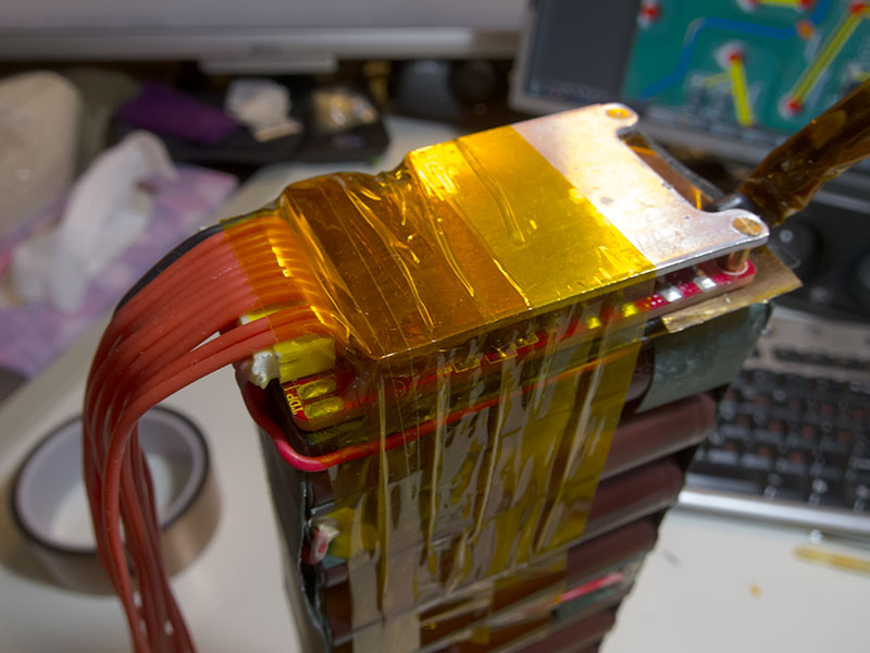

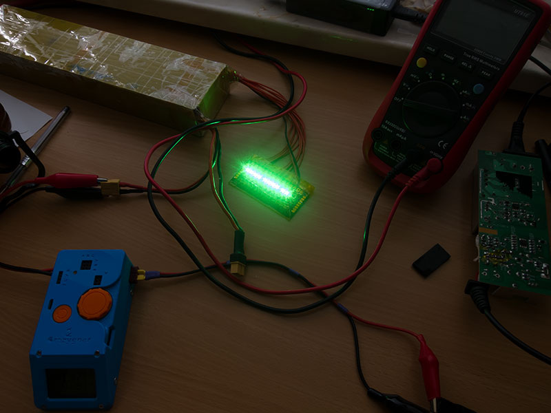

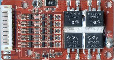

Прилаживание балансиров "с цветомузыкой" к штатной BMS
Ультра-яркие светодиоды даже при 10мА, конечно, как система дальнего наведения.
Температура на открытом воздухе до 86 (!) градусов. Однозначно прижимать к деке через пасту.
Если кто будет светики приделывать - можно паять выводные так, чтобы светили с торца балансиров, тогда можно прижимать плату в деке вверх, светить вперед.
Срабатывает красиво... Перемигиваются. Цветомузыка :)
Из-за ошибки в подключении приборов вчера полня вылетело на:
Попутно пришлось допиливать прошивку логгера из-за сползания параметров ОУ и АЦП... Ожило.
Также выгорели шунты ЗУ (на фоточке - три дружка). Имейте в виду, при КЗ эти ЗУ могут умирать так, и довольно шустренько.
Напряжение на выходе ЗУ надо настраивать очень тонко. Лучше - многооборотником. Оно д.б. таким, чтобы при срабатывании всех балансиров ток был ровно тот, что нужен балансирам. Можно чуть больше, но тогда нужно время от времени снимать заряд, чтобы "светящиеся" ячейки подразряжались.

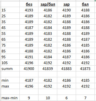

Вот табличка моей батареи:
1) заряженная без балансира
2) после цикла зарядки до срабатывания всех балансиров/ЗУ отключено, балансиры погасли
3) после еще одного заряда, все балансиры включены
4) опять ЗУ отключено, балансиры погасли
Ну и сумма напряжений-инимальная ячейка-максимальная-дельта
Хорошо видно, что (а) балансиры имеют разброс по параметрам и (б) в моём случае это всё бессмысленно (но было любопытно)
