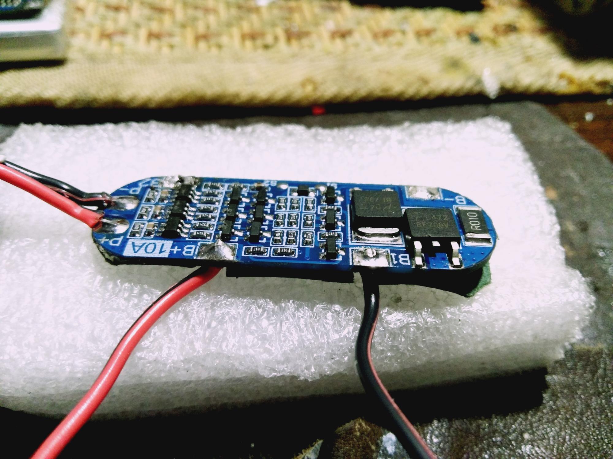

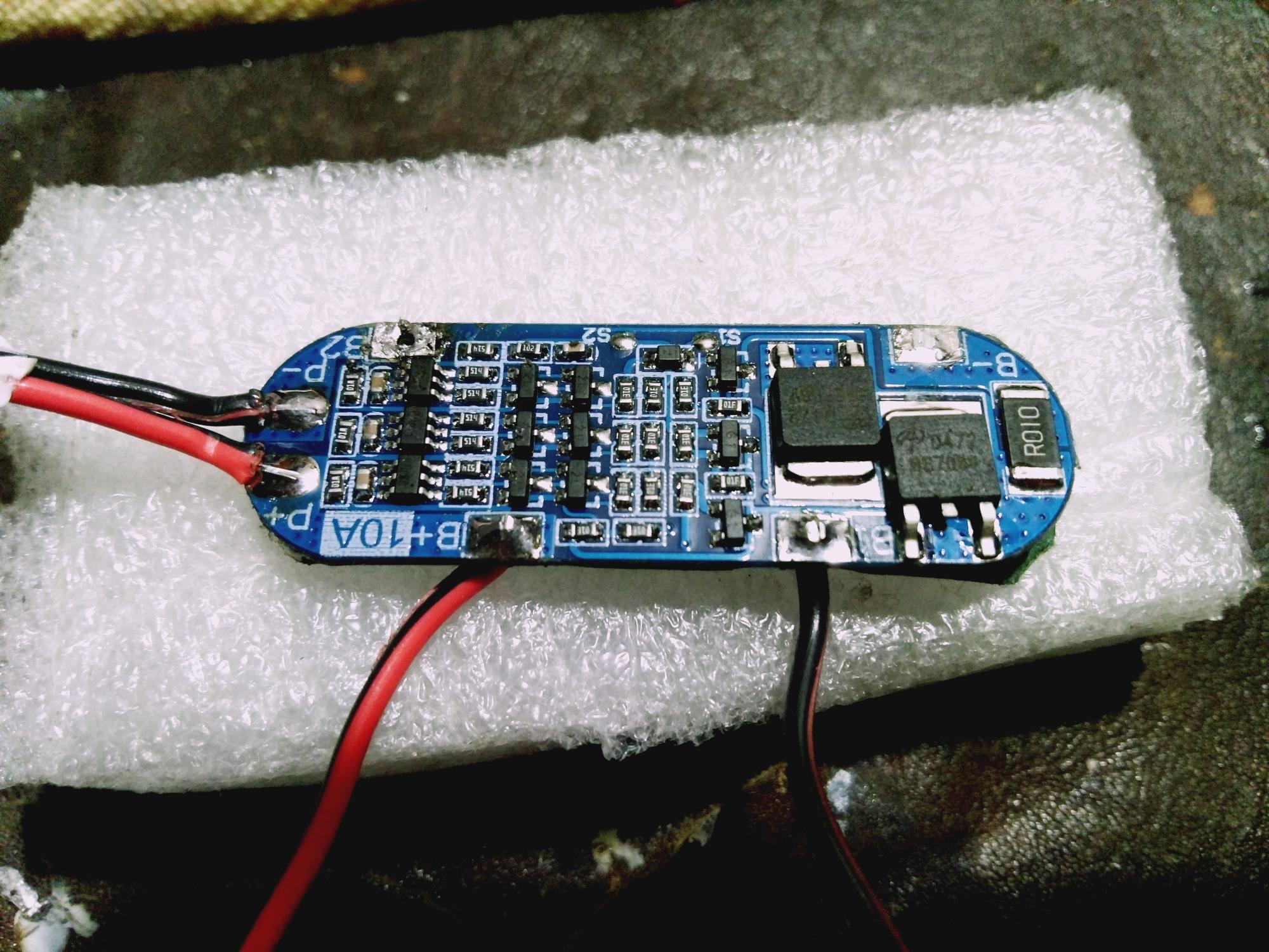

Камрады, встретил на Авито предложение по 18650, сборки на 12В из трех банок, по 300 рублей. Заявленная емкость - 3300 мАч, "высокотоковые". На пробу купил одну сборочку, раскурочил термоусадку, отпаял БМС, замерил все три банки Аймаксом - каждая отдала 2650-2670 мАч при токе 1А, и приняла потом 2850 мАч. Не 3300, конечно, но за 100р - 2600 мАч - вполне нормальная емкость, да еще если с БМС.
Вопрос у меня теперь такой: каждая такая сборка 3S1Р - имеет БМС. Если собрать из них сборку 4S3P - 48В 7800мАч - надо ли в эту сборку ставить еще одну БМС, на все? Или, если надо - то всего на 4S, не на 10?

48В 7800мАч - 13s3p. Одна БМС на сборку 13s

Цитата: ybynty от 18 Июль 2020 в 01:05Вопрос у меня теперь такой: каждая такая сборка 3S1Р - имеет БМС. Если собрать из них сборку 4S3P - 48В 7800мАч - надо ли в эту сборку ставить еще одну БМС, на все?
нельзя так делать
12-и вольтовые бмс удалять, ставить одну общую
выгода сомнительна: 300р*12=3600р
бмс 13s =700р
неплохо бы корпус из стеклотекстолита -?р
термоусадка и прочая гидро/электро-изоляция -?р
разъем и провод -?р
итого => 4300р и масса телодвижений и вечный страх пожара
